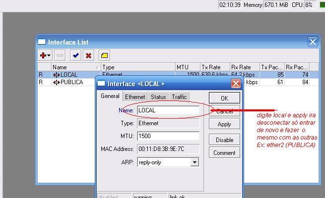

  3. #123
    Padrão Nat
    O mais facil pra vc entender melhor é fazer certinho como esta no manual tente mudar o ip do seu modem para 192.168.1.1 e verifique se mudou certinho ai comece pelo manual mude por ex: ether1 para PUBLICA e ether2 para LOCAL se o modem for ligado na ether1 voce renomeai para PUBLICA ai fica facil de interpretar depois as proximas configurações ai é soseguir o manual posta ai que nos te ajudamos...
Nome:	         ether local.JPG
Visualizações:	180
Tamanho: 	43,1 KB
    Última edição por Briza; 27-03-2007 às 18:26.
