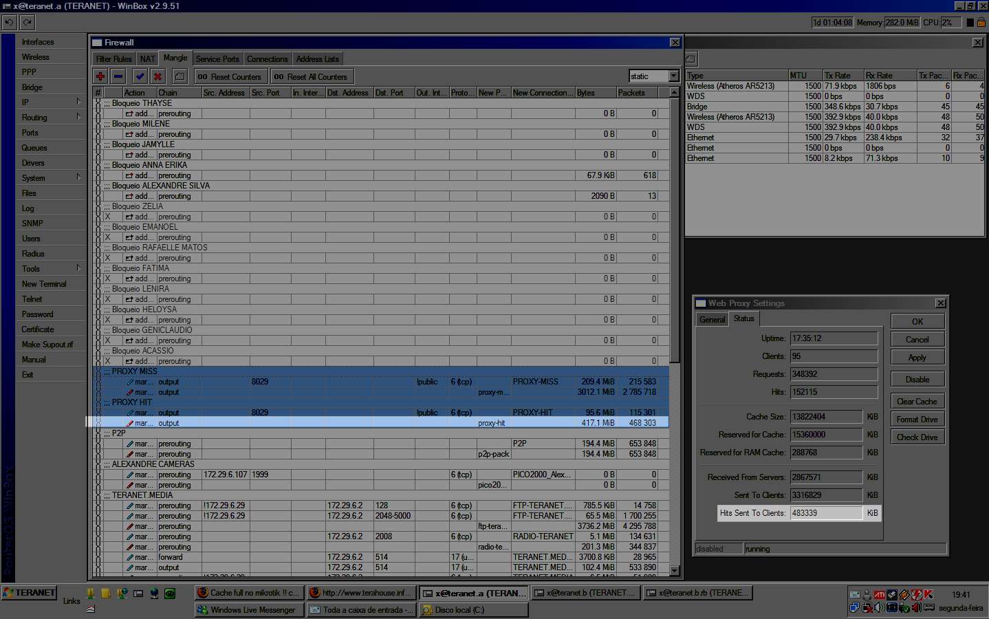

    a marcação de pacotes sempre da mais.. porque ele conta cabeçalho etc etc..
    ja o proxy conta apenas os arquivos...
    Fiz alguns testes e "acho" que consegui resolver o problema dessa contagem errada e ao mesmo tempo realmente pegar só o q está em cache...
    antes das regras de HIT, adicionei as mesmas sendo q para MISS, dâe contou equivalente ao proxy.
Nome:	         hit.jpg
Visualizações:	302
Tamanho: 	158,1 KB
