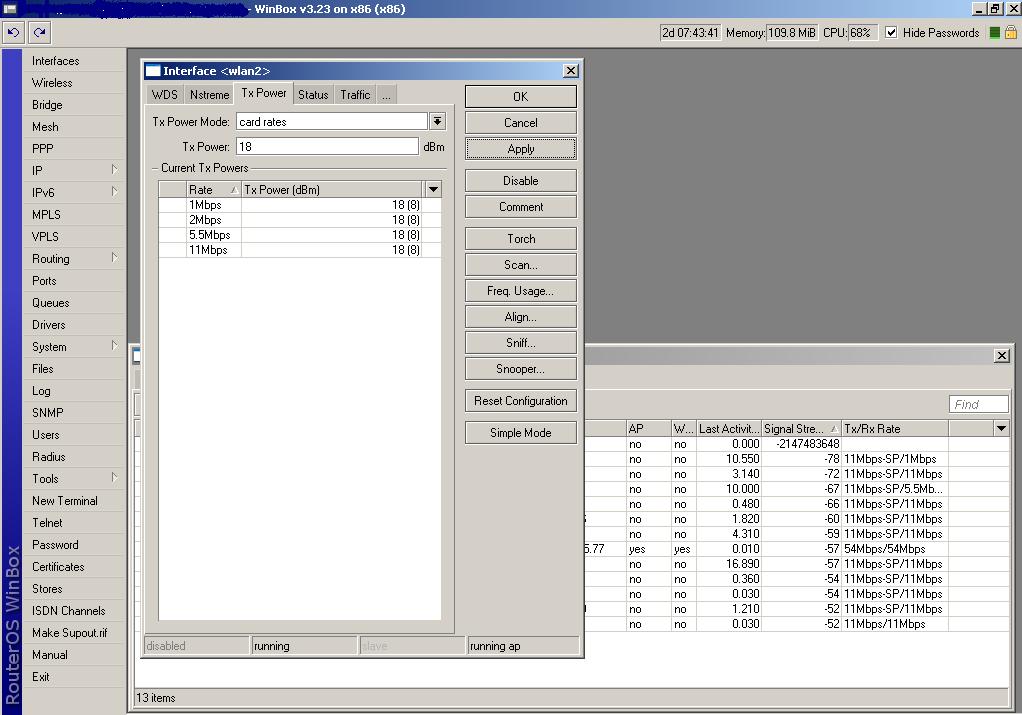

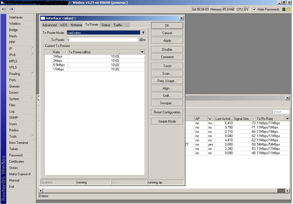

    Alguem analisa essa imagem me digam qual seria o correto usar, na ubi18 esta ligada a uma omin da hyperlink de 13,3 dbi, quanto seto ela pra como a imagem ubi8 meus clientes nao consequem conectar. assim ia esquecento são Cartoes XR2
Nome:	         ubi8.JPG
Visualizações:	185
Tamanho: 	99,0 KB
ID:      	4483   Clique na imagem para uma versão maior
Nome:	         ubi18.JPG
Visualizações:	173
Tamanho: 	107,8 KB
