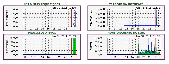

    É pessoal, acho que já estou morto de sono, mais está funcionando, pelo-- td mostra que sim. O erro que estava dando antes que não logava acho que era problemas com o site, ai depois de um tempo tentei entrar nele e não foi, depois de um tempo voltou a funcionar ai fez o login e ativação. Só tem um problema agora, a minha tela do hotspot de status e de redirecionamento depois que logo não estão funcionando, oque pode ser???
Nome:	         Status_Cache1.jpg
Visualizações:	143
Tamanho: 	104,7 KB
ID:      	19243   Clique na imagem para uma versão maior
Nome:	         Status_Cache.jpg
Visualizações:	137
Tamanho: 	73,3 KB
