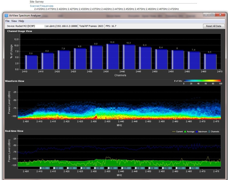

    Meu ultimo teste Airview às 5:40 da manhã:
Nome:	         airview 18_04 0539.jpg
Visualizações:	243
Tamanho: 	143,6 KB

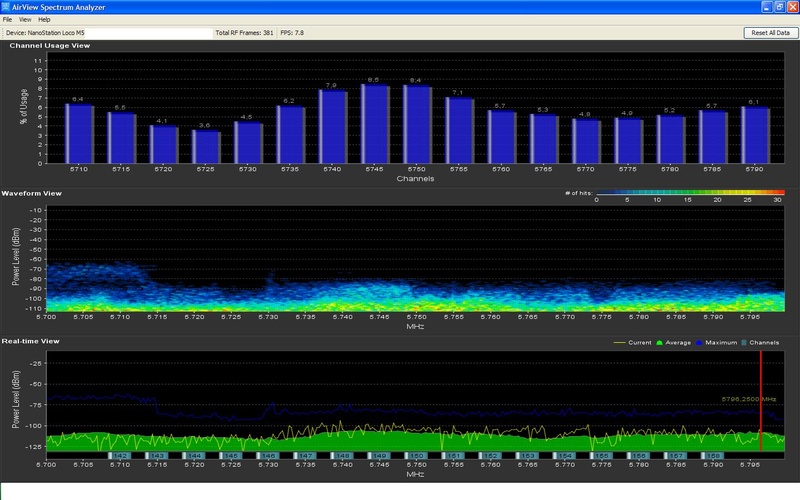

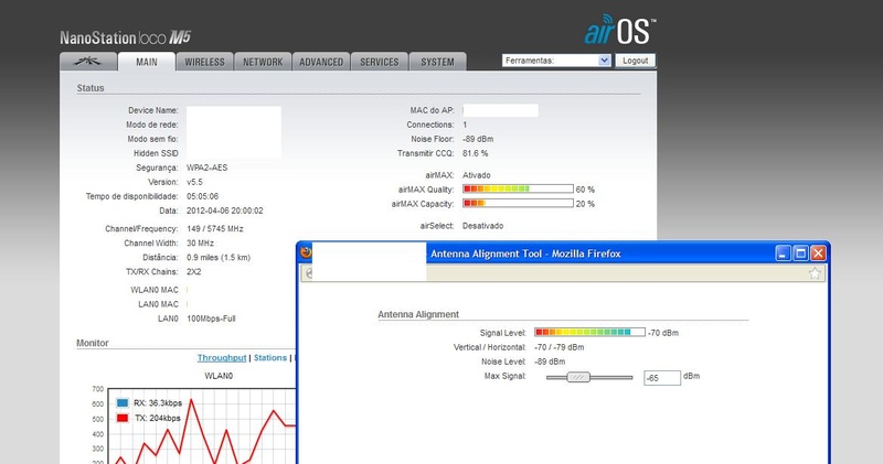

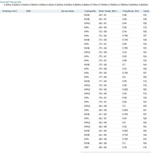

    Alguém pode me ajudar a resolver esse problema aqui? Isso é um ptp de 1,5km feito com 2 Nano Loco 5M, esse foto é do lado do AP, que tá na torre principal, o outro está numa rep minha e é o único equipamento em 5ghznaquela rep.
Nome:	         signal.jpg
Visualizações:	356
Tamanho: 	66,5 KB
    aqui o airview feito nesse mesmo NL m5 que tá de ap:
Nome:	         5.7-5.8.jpg
Visualizações:	263
Tamanho: 	141,5 KB
    Survey do AP setado em 40mhz (em 30 só acha 2 redes com sinais fracos):
Nome:	         survey 40mhz2.jpg
Visualizações:	315
Tamanho: 	66,3 KB
    Detalhe pra esses 2 primeiros sinais, pelo nome da rede e pelo fato deu conhecer as empresas, são paineis, distribuindo pro cliente final. O primeiro está próximo de mim, uns 600mt, um cano encima de uma casa com 8 NLm5, e o outro deve ser associado de uma empresa local que aluga SCM, e não deve ter nem idéia do que tão fazendo com o nome deles (usam o nome da detentora da SCM nas SSID).

    Citação Postado originalmente por Gosulator Ver Post
Nome:	         signal.jpg
Visualizações:	356
Tamanho: 	66,5 KB
Visualizações:	315
Tamanho: 	66,3 KB
    Boa tarde amigo,
    Bom, pelo sinal que estas recebendo, existe um problema de alinhamento ou obstrução grave neste seu ptp de 1,5km.
    Impossivel um equipamento destes não fechar um ptp se alinhado corretamente. Refaça o alinhamento.
    Pra te ajudar recomendo:
    1- Tentar deixar os dois pontos em mesma altura (sabemos que é difcil porém queres a solução pro problema e isso está dentro do pacote da solução).
    2- Alinhar com laser e binóculo profissional ou monóculo profissional. recomendo muito que quem for alinhar tenha paciência. Wireless outdoor não é fácil.
    3- Testes de ping tem que bater 1ms a 3ms no máximo nessa distância. o sinal deve ser entre -51 e -65dbm. Não aceite menos que isso.
    4-Antes de alinhar reveja se não há obstáculos físicos entre o AP e o client (ou sua base) pois geralmente esse é o problema. trabalho com consultoria pra provedores em todo o Brasil e 99% dos problemas, é o próprio provedor que gera.
    5- Trabalhe somente com potência baixa. Não interessa se o provedor A B C D está usando 27dbm. um ptp de 1.5km fechas com 14dbm e sobrando.
    Deixo duas imagens pra entenderes os equipamentos que falo e utilizo pra alinhar os links de clientes.
    O monóculo é bem leve, e tem modelos com suporte de cabeça inclusive. no ML tu encontras.
    O binóculo profissional é mais pesado porém suas lentes são mais precisas e mais potentes.
Nome:	         binoculoprofsissional.jpg
Visualizações:	449
Tamanho: 	66,5 KB
ID:      	44611Binóculo Profissional Marca Sakura.
Nome:	         monoculoprofissional.jpg
Visualizações:	492
Tamanho: 	21,2 KB
ID:      	44612Monóculo Profissional Marca Yukon.
    Tenta fechar sempre teus PTP´s em canais que não estejam sendo utilizados e com baixa potência.
    mudar pra 30mhz ou 10mhz não é o indicado. 2.4ghz está super poluído e 5.8ghz começa a ficar igual devido a falta de competência do pessoal em configurar. digo pois a maioria seta radios em 25, 27dbm quando o certoseria trabalhar entre 12 e 17dbm. isso pra mim é falta de competência e estudo.
    Se precisar de ajuda fico a disposição.
    Abraço.
