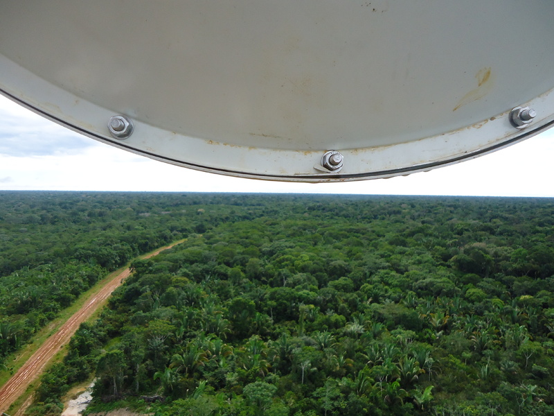

Página 8 de 10 PrimeiroPrimeiro ... 345678910 ÚltimoÚltimo

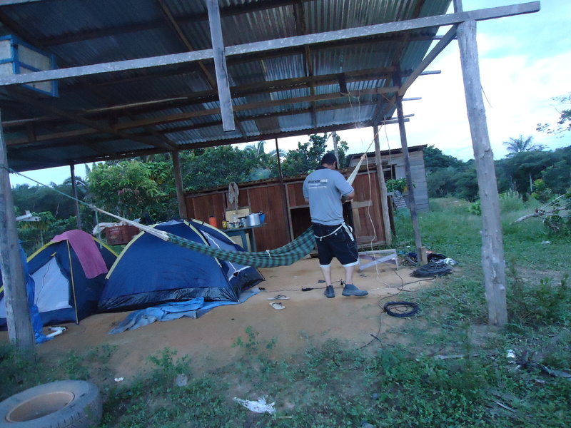

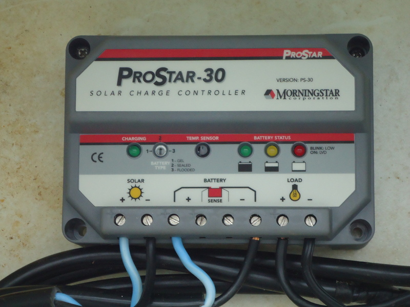

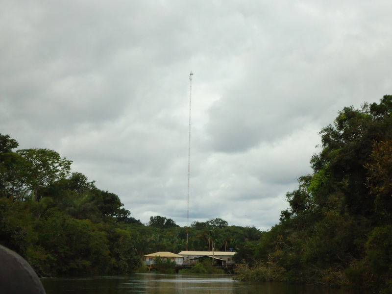

  1. #141

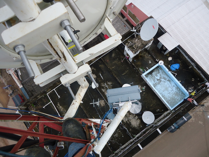

    Padrão Re: O maior enlace de rondônia e região norte - 1.050 km interligando 2 estados com radwin
    Ponto a Ponto 220km - Humaita Amazonas para Labrea Amazonas.
    Levando 50 megas com Rocket Titanium M5 GPS
    Parte 03
    - Rondonet Telecom, com a gente não existem distâncias!
Nome:	         DSC00695.jpg
Visualizações:	301
Tamanho: 	171,8 KB
ID:      	42817Clique na imagem para uma versão maior
Nome:	         DSC00550.jpg
Visualizações:	323
Tamanho: 	102,1 KB
ID:      	42818Clique na imagem para uma versão maior
Nome:	         DSC00557.jpg
Visualizações:	305
Tamanho: 	193,1 KB
ID:      	42819Clique na imagem para uma versão maior
Nome:	         DSC00561.jpg
Visualizações:	280
Tamanho: 	140,0 KB
ID:      	42820Clique na imagem para uma versão maior
Nome:	         DSC00563.jpg
Visualizações:	273
Tamanho: 	86,8 KB
ID:      	42821Clique na imagem para uma versão maior
Nome:	         DSC00565.jpg
Visualizações:	323
Tamanho: 	121,4 KB
ID:      	42822Clique na imagem para uma versão maior
Nome:	         DSC00566.jpg
Visualizações:	337
Tamanho: 	124,4 KB
ID:      	42823Clique na imagem para uma versão maior
Nome:	         DSC00567.jpg
Visualizações:	358
Tamanho: 	116,3 KB
ID:      	42824Clique na imagem para uma versão maior
Nome:	         DSC00575.jpg
Visualizações:	250
Tamanho: 	234,7 KB
ID:      	42825Clique na imagem para uma versão maior
Nome:	         DSC00576.jpg
Visualizações:	317
Tamanho: 	275,0 KB
ID:      	42826Clique na imagem para uma versão maior
Nome:	         DSC00577.jpg
Visualizações:	324
Tamanho: 	232,6 KB
ID:      	42828Clique na imagem para uma versão maior
Nome:	         DSC00580.jpg
Visualizações:	294
Tamanho: 	310,5 KB
ID:      	42829Clique na imagem para uma versão maior
Nome:	         DSC00582.jpg
Visualizações:	332
Tamanho: 	252,2 KB
ID:      	42831Clique na imagem para uma versão maior
Nome:	         DSC00584.jpg
Visualizações:	290
Tamanho: 	184,3 KB
ID:      	42832Clique na imagem para uma versão maior
Nome:	         DSC00586.jpg
Visualizações:	347
Tamanho: 	131,6 KB
ID:      	42833Clique na imagem para uma versão maior
Nome:	         DSC00592.jpg
Visualizações:	297
Tamanho: 	250,6 KB
ID:      	42834Clique na imagem para uma versão maior
Nome:	         DSC00615.jpg
Visualizações:	257
Tamanho: 	232,8 KB
ID:      	42835Clique na imagem para uma versão maior
Nome:	         DSC00624.jpg
Visualizações:	314
Tamanho: 	137,2 KB
ID:      	42836Clique na imagem para uma versão maior
Nome:	         DSC00626.jpg
Visualizações:	296
Tamanho: 	161,6 KB
ID:      	42837Clique na imagem para uma versão maior
Nome:	         DSC00631.jpg
Visualizações:	378
Tamanho: 	232,1 KB
ID:      	42838Clique na imagem para uma versão maior
Nome:	         DSC00633.jpg
Visualizações:	291
Tamanho: 	221,5 KB
ID:      	42839Clique na imagem para uma versão maior
Nome:	         DSC00635.jpg
Visualizações:	271
Tamanho: 	188,3 KB
ID:      	42840Clique na imagem para uma versão maior
Nome:	         DSC00636.jpg
Visualizações:	277
Tamanho: 	200,7 KB
ID:      	42841Clique na imagem para uma versão maior
Nome:	         DSC00642.jpg
Visualizações:	273
Tamanho: 	116,5 KB
ID:      	42842Clique na imagem para uma versão maior
Nome:	         DSC00646.jpg
Visualizações:	301
Tamanho: 	158,2 KB
ID:      	42843Clique na imagem para uma versão maior
Nome:	         DSC00649.jpg
Visualizações:	269
Tamanho: 	215,4 KB
ID:      	42844Clique na imagem para uma versão maior
Nome:	         DSC00650.jpg
Visualizações:	310
Tamanho: 	185,4 KB
ID:      	42845Clique na imagem para uma versão maior
Nome:	         DSC00652.jpg
Visualizações:	289
Tamanho: 	201,9 KB
ID:      	42846Clique na imagem para uma versão maior
Nome:	         DSC00653.jpg
Visualizações:	309
Tamanho: 	126,3 KB
ID:      	42847Clique na imagem para uma versão maior
Nome:	         DSC00655.jpg
Visualizações:	302
Tamanho: 	263,2 KB
ID:      	42848Clique na imagem para uma versão maior
Nome:	         DSC00658.jpg
Visualizações:	349
Tamanho: 	239,9 KB
ID:      	42849Clique na imagem para uma versão maior
Nome:	         DSC00672.jpg
Visualizações:	246
Tamanho: 	303,6 KB
ID:      	42851Clique na imagem para uma versão maior
Nome:	         DSC00674.jpg
Visualizações:	298
Tamanho: 	192,0 KB
ID:      	42852Clique na imagem para uma versão maior
Nome:	         DSC00676.jpg
Visualizações:	300
Tamanho: 	302,6 KB
ID:      	42853Clique na imagem para uma versão maior
Nome:	         DSC00678.jpg
Visualizações:	302
Tamanho: 	121,5 KB
ID:      	42854Clique na imagem para uma versão maior
Nome:	         DSC00679.jpg
Visualizações:	332
Tamanho: 	121,6 KB

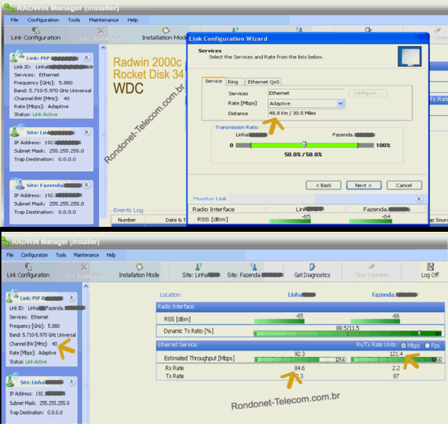

  14. #154
    Talking Re: O maior enlace de rondônia e região norte - 1.050 km interligando 2 estados com radwin
    48Km passando quase 90 megas quando tirei o Print da Tela do Radwin 2000c+Rocket Disk 34
Nome:	         Radwin2000c com Rocket Disk34 - Rondonet-Telecom.com.br.jpg
Visualizações:	514
Tamanho: 	152,5 KB
    - - - Atualizado - - -
    Mandei o print do meu ai, da para voce ter uma idéia amigão.
    Citação Postado originalmente por russasSAT Ver Post
    mais se nos ptp de 50 km com radwin 2000c Rocket Disk 34 e radome shield o que vc acha com visada ? desculpe pelas perguntas mais é pq vc entende bastante do asunto...obg

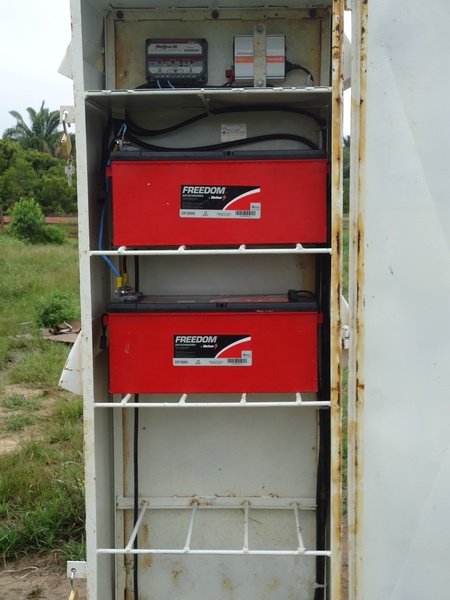

    Próximo enlace a ser feito pela Rondonet, será Rio Branco-Acre até Boca do Acre-AM, estamos juntos nessa jornada, abraços a todos da Rondonet.

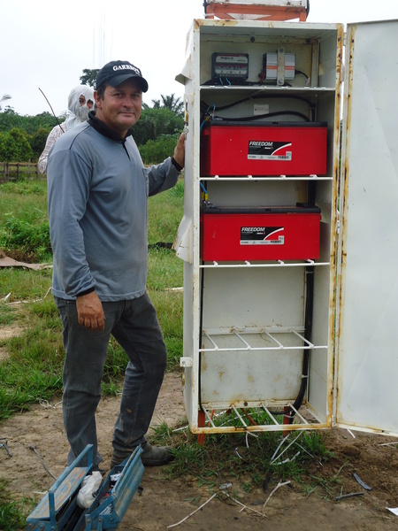

    Citação Postado originalmente por leysle Ver Post
    radwin pode ser bom onde não tem outros enlaces mais profissional não chega a ser não meu amigo se em 80 km vc nao tem visada é uma coisa agora dizer que radio profissional de verdade não passar esta esta banda esta bastante equivocado olha ai radios olha ai radios da ASGA 79km e outro de 86km antenas de 1,20m realmente nao passa 200 megas full passa mais amigo 230 megas full

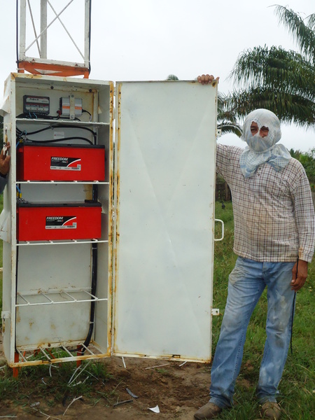

    Anexo 39495Anexo 39494
    Onde comprou esse Rack? Quanto pagou?

  19. #159
    Onde vou passar 10 megas, não ah razão para usar Radwin, por isso usei Rocket Titanium M5 com Sicronização por GPS. Os Dois são Otimos equipamentos, e cada caso é um caso. Falar é fácil, o dificil é ser eu!
    Nilko, paguei 2 mil no Rack
    Citação Postado originalmente por helpnet Ver Post
