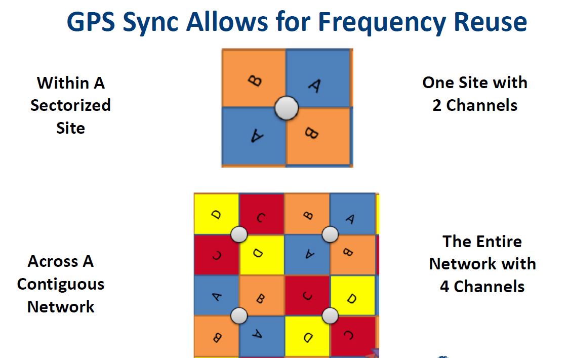

    Na realidade é o Céu, explico
Nome:	         Frequencia.JPG
Visualizações:	294
Tamanho: 	76,1 KB
    Em um POP você usa 2 Canais. Em uma cidade inteira, apenas 4 canais e já era. Sobrou frequência para todos.
    ePMP faz reuso de frequência. UBNT, MK, Intelbras e outros não.
