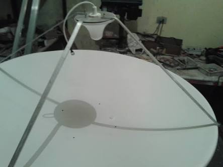

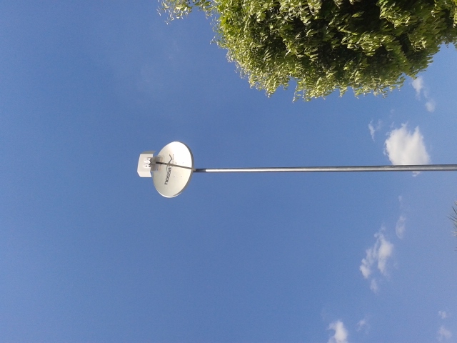

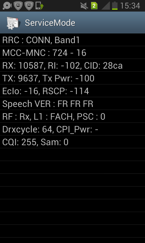

    Boa noite todos!
    Pessoal sou iniciante na área em montagem de internet 3g rural...e o equipamento que estou utilizando é link 3g da eslys devem ter houvido falar certo!
    o equimento vem com uma antena pentaband,e sendo assim fiz umas adptações com antenas de 60 e 1,50 para se obter um resultado melhor,ainda não levei a campo para verificar se realmente funcionara.
    Segue algumas fotos para os amigos cometarem se estou no caminho certo...
    cidade:Alta floresta MT
    operadora a ser utilizada é "oi e vivo"Clique na imagem para uma versão maior

    Olha amigo. Tenho instalado esses equipamentos 3G e 4G, mas não com essas adaptações. Istalo esses Elsys direto com a antena interna, quando o sinal permite, ou como ele tem entrada pra antena externa, ligo uma Yagi na frequência da operadora.
    Nesse seu print a frequência é 3G em 2117.4 Mhz (banda 2100Mhz). Eu utilizaria uma Yagi CF2117 Aquário de 17dBi ou se precisasse de maior ganho eu uso parábola de 29dBi da JFA.
    Vou ficar acompanhando sua montagem. O ideal para comparar é instalar só o Link 3G e medir o sinal e depois medir o sinal com ele montado na parábola. Daria uma base de comparação!

    vc mudou o suporte do lnb?? tinha que ver o orginal da antena. pq ela tem o foco e o aparelho tinha que ficar teoricamente no foco. posta os resultados ai, faça como o @sphreak

    Foi retirado o suporte...e adptado nas hastes,mas farei testes em campo...por lógica ou não deveria-se obter algum resultado?
    Vi algumas montagem com yagi em parabolas e resolvi tentar alimentar o link dessa forma.
    Outra coisa @sphreak o resultado com o link e comparação a outros modens no mercado tem tido um bom resultado?

    Deve-se obter algum resultado sim. Mas só os testes dirão se o ganho de sinal é superior a uma instalação convencional. Sua montagem é bem promissora e superado o problema de foco da parábola não vejo motivos pra não funcionar. Tente fazer a comparação de sinal e poste pra gente!
    Mas lembre-se: em 3G para se obter resultado satisfatório de navegação, sinal superior a -85dBm é desejado.
    Quanto a qualidade dos Links 3G e 4G da Elsys não há nem como comparar aos roteadores comuns do mercado (ZTE, Huawei, DLink). Isso porque a estabilidade em relação ao sinal, a possibilidade de se levar energia pelo POE acima de 50mts e a possibilidade de se instalar em ambiente externo sem antena não dá nem pra comparar. Além de você comprar produto sempre novo! Esses roteadores 4G de R$280 que acha no ML nunca são novos e se você achar um fornecedor que venda novo, não vai ser só esse preço.
    Agora eles tem uma vantagem que é servir de terminal telefônico ao mesmo tempo. Então esses roteadores ZTE da vida são úteis quando o cliente quer os 2!. Net+fone
    O Link 4G é superior ao 3G, tanto em qualidade quanto em preço. A diferença é de aprox R$100. Mas se houver sinal 4G disponível e captável (2600Mhz do 4G é enjoado), a diferença de preço vale a pena.

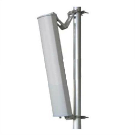

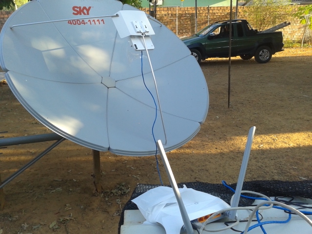

    Olá amigo!
    De carona na criatividade do amigo Marcio 1277; esta antena setorial aqui apresentada de 12dbi 65° 850 a 960mhz, se presa na ponta da bengala de uma antena parabólica telada, capitaria sinal de celular em longa distância?

    Não acredite que essa antena tem 12dBi de ganho.
    Eu compro umbmonte dessas da China e aquelas em forma de chupeta. Não vejo muita diferença entre elas. Principalmente porque prometem uma faixa larga de operação, entre 850mhz e 2400mhz. Nada que trabalhe em uma faixa tão grande de frequência pode ter um ganho alto sem ser enorme em tamanho.
    Adaptada em uma parábola eu acredito que possa ter um ganho maior.

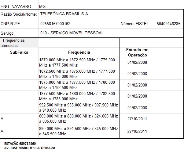

    Por gentileza, poderiam me aconselhar na questão abaixo?
    Sou de SP e Meu pai recem comprou um Sítio em MG bem afastado das areas urbanas (+- 25 km de Eng. Navarro, torre mais proxima), o sinal de telefone é bem ruim, utilizando celular de um vizinho, meu pai depois de varias tentativas conseguiou ligar p SP.
    Em consulta ao site da Anatel, pude encontrar essas frequencias da imagem, acredito que seja apenas 2G e 3G, né? perdoem sou leiga no assunto.
    1) poderiam me indicar uma antena, modelo que ajudaria na comunicação ?a principio se funcionar ligação/voz ja é ótimo,rs, e se possivel ...internet
    Meu pai vai para lá nos proximos 15 dias, melhor pedir para consultar pelo samsung *#0011# ?
    2) caso acreditem que seja possivel apenas funcionar ligação/voz, o celular modelo rural tem muita diferença, ou posso usar smartphone msmo, alterando a banda p GSM/WCDMA ? o do vizinho era um modelo da LG rural com antena.
    Desde já agradeço!

    Alinovais, pelo menos aqui na região consultar em sites da ANATEL frequências ou bandas utilizadas pode ser um tiro no pé. A TIM, troca de banda, desliga, reduz a potência, aumenta, muda o alinhamento dos painéis etc e isso ficamos à merce da boa vontade; atendimento virtual é ruim demais.
    A Vivo costuma operar em 900 MHz em GSM e 850 MHz em 3 G; TIM é indecisa, nunca se sabe; Oi e Claro em 1800 MHz em 2G, 2100 MHz em 3 G e 2600 em 4 G na Claro; Infelizmente a faixa de 700 MHz para 4 G rural pode ficar no esquecimento.
    Em Minas Gerais, existe um plano de ampliação da rede 3 G( por que não junto com 4 G) para distritos nos municípios mineiros, inicialmente somente a VIVO ( cadê a livre concorrência?) mas muito melhor do que nada. Sugiro uma pesquisa, ou procure algum prestador de serviço na localidade. Sairá mais caro, mas se tiver condições de instalar antena onde consiga pegar mais de uma operadora melhor ainda mesmo que fique uns 200 metros afastado da sede e dentro da mesma propriedade rural.
    Infelizmente existe muitos milagreiros, pessoas que fazem instalações totalmente fora das normas e isso pode custar vidas e o bolso e tenho conhecimento em que gerou inquérito policial para economizar R$ 300,00 nos dias de hoje.

    Siga as dicas do colega @Nilton Nakao.
    Melhor tirar um print de tela em um Smartphone Samsung utilizando o *#0011#.
