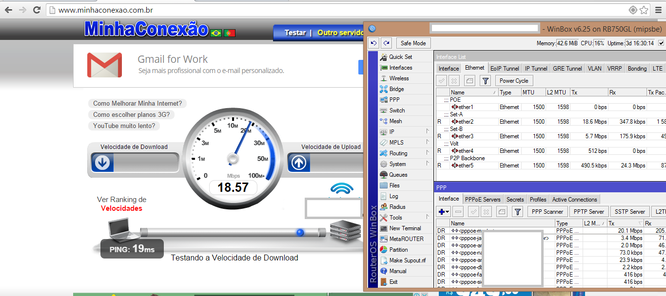

    olha esse print, nesse caso eu estava la no cliente e fiz um teste de velocidade e chegou 20Mb, repara que ao mesmo tempo eu estava com o mikrotik
Nome:	         ipoll-cliente-final-20mb-under.png
Visualizações:	567
Tamanho: 	215,1 KB
    bom ta certo que no momento a setorial estava sem trafego, mais esse print eh pra mostrar aqui que a modulacao MCS11 chega 20Mb tranquilo!!
