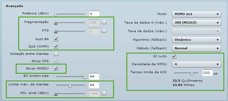

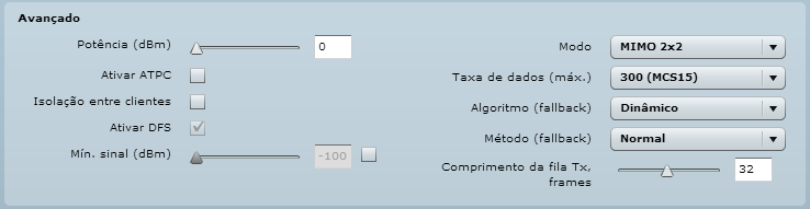

  5. #165
    Citação Postado originalmente por NielsonPadilha Ver Post
    Entendi, uma questão que fico pensando sobre PTP já que o ping acaba subindo ao usar protocolo ainda sim vale apena usar ipoll num ptp para passar link? Vejo muita gente tirando protocolo e deixando 802.11 padrão para píng ficar menor.
    O que vocês acham?
    Obrigado
    Boa tarde NielsonPadilha,
    Quando em PTP, não há diferença de latência entre o protocolo Ipoll e o IEEE802.11n já que no Ipoll o basestation só tem um cliente para distribuir os timeslots. A principal vantagem no Ipoll para o IEEE802.11n em cenários PTP é que alguns ajustes(Destacados na segunda imagem abaixo) já são embarcados no protocolo, não há necessidade do cliente configurar manualmente.
    Com Ipoll
    Nome:      Com Ipoll.PNG
Visitas:     437
Tamanho:  19,4 KB
    Sem Ipoll
    Nome:      Sem Ipoll.PNG
Visitas:     347
Tamanho:  34,0 KB
    Estão destacados os parâmetros pré definidos ou ajustados automaticamente no Ipoll.
    Att,
    Equipe Intelbras.
  6. #166
    Padrão Re: Firmware 6.0 Beta 2 - WOM 5000 Mimo
    Citação Postado originalmente por Suporte Intelbras Ver Post
    Com Ipoll
    Nome:      Com Ipoll.PNG
Visitas:     437
Tamanho:  19,4 KB
    Sem Ipoll
    Nome:      Sem Ipoll.PNG
Visitas:     347
Tamanho:  34,0 KB
    Att,
    Equipe Intelbras.
    Obrigado pelos esclarecimentos. Tirou algumas dúvidas.

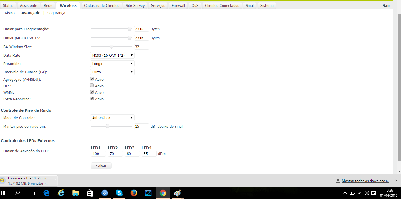

    Notei que na imagem sem ipoll o BA Windows size está 64 (Para usar esse equipamento esse seria a melhor configuração) ? No PTMP usamos como 32 essas configuração.
    Obrigado mais uma vez a Equipe Intelbras.
  7. #167
    Boa noite NielsonPadilha,
    O BA window size é o parâmetro de regula o tamanho do bloco ACK, e, consequentemente define a quantidade de FRAMES que serão acumulados antes de fazer a modulação e transmissão wireless. Quanto maior o valor, maior será a capacidade de throughput do enlace, entretanto, caso haja perda na transmissão quanto maior o valor do BA window size, maior será a quantidade de dados que precisará ser transmitida novamente. Em cenários ruidosos o indicado é ir reduzindo o BA window Size até que o CCQ dos clientes aumente e deixe de variar, porém, é necessário ficar atento pois a redução em excesso pode diminuir a banda passante do cliente. em geral, para cenários PTMP deixar o BA window Size em 32 atende bem a demanda de tráfego e o CCQ desejado.
    Att,
    Equipe Intelbras.

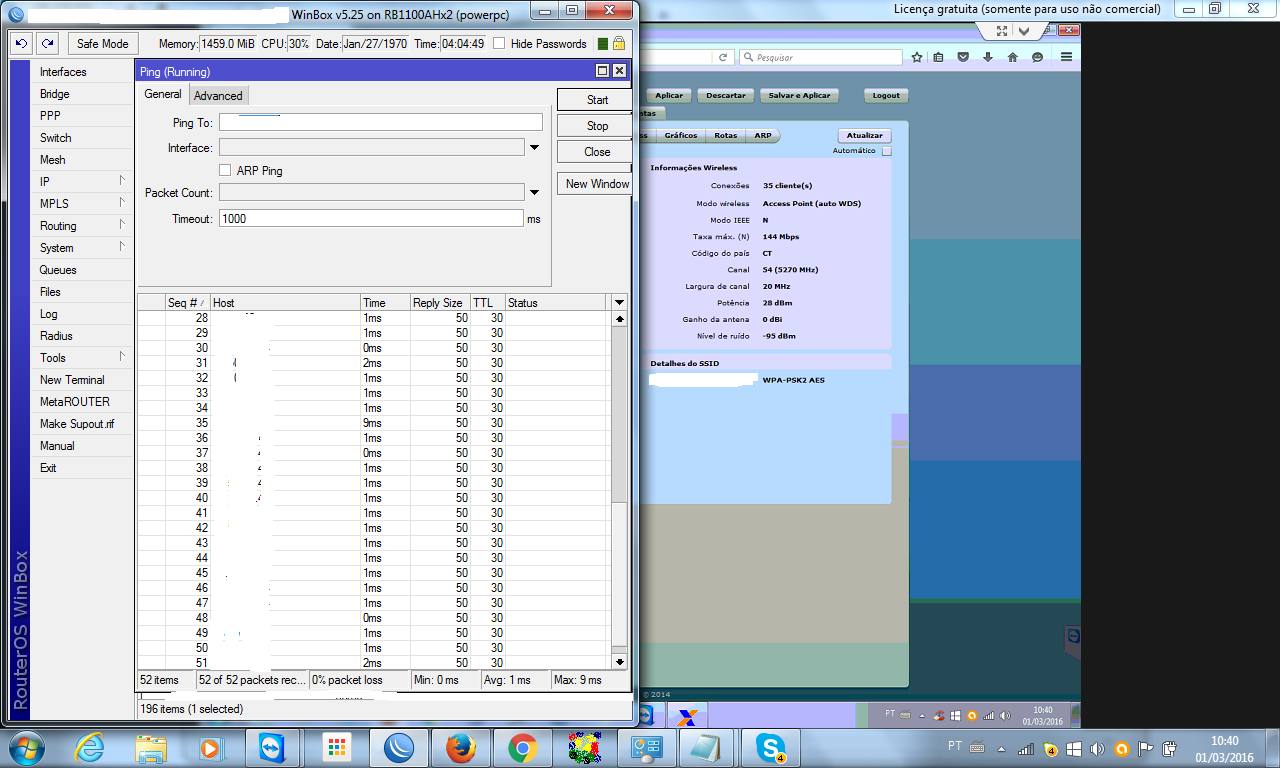

  8. #168
    Bom dia a todos os amigos!
    Sente o drama rsrsrsrs
Nome:	         APC 5M.png
Visualizações:	424
Tamanho: 	207,1 KB
    Como os amigos podem ver, 35 estações conectadas nesta APC 5M com basestation ubiquiti ;
    No momento do Print, estava numa media de 7 Mega te trafego...
    O ping está ótimo, como os amigos podem notar em um dos clientes ....
    Mais acredito quem com o TDMA ativo, pode ficar melhor, já usei ele como algumas pessoas, que estão acompanhando o tópico, pode notar. Mais devido a alguns clientes inexplicavelmente ficar sem acesso, tive que desativar....
    Estou esperando a correção do problema da conexão na horizontal, da Wom, para reativar o protocolo...
    Desde já grato a todos.
    Fiquem todos com Deus !

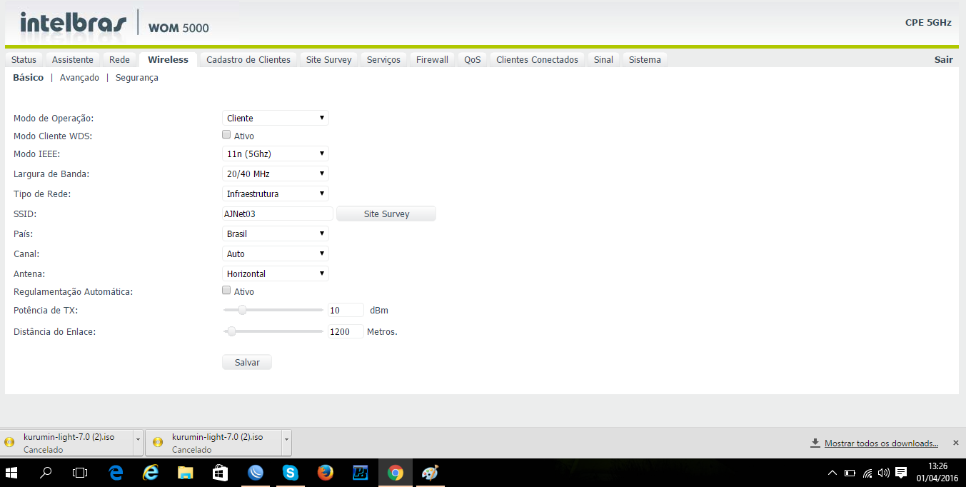

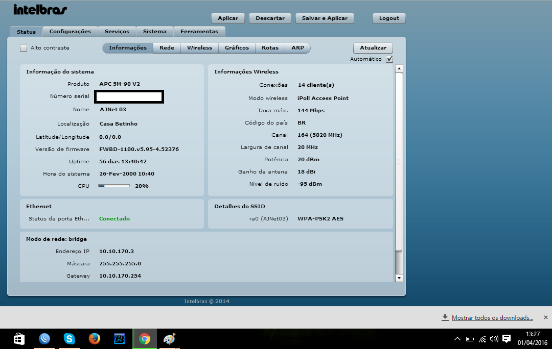

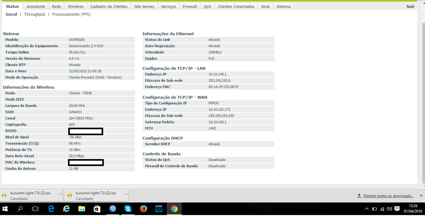

  20. #180

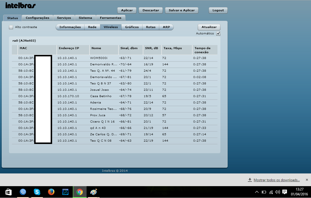

    @Suporte Intelbras, @FMANDU, @RadNet, @NielsonPadilha
    Olá Boa Tarde,
    O pessoal da equipe de desenvolvimento entrou em contato com a minha empresa, para testar um novo Firmware onde no mesmo tem a correção da polarização Horizontal no IPOLL.
    Realizei todos os testes, e até o presente momento está tudo ok!
    Alguns prints para facilitar o entendimento.
Nome:	         APC1.png
Visualizações:	451
Tamanho: 	74,1 KB
Nome:	         APC2.png
Visualizações:	275
Tamanho: 	74,8 KB
Nome:	         WOM1.png
Visualizações:	347
Tamanho: 	93,7 KB
Nome:	         WOM2.png
Visualizações:	287
Tamanho: 	81,8 KB
Nome:	         WOM3.png
Visualizações:	361
Tamanho: 	62,5 KB
Nome:	         WOM4.png
Visualizações:	312
Tamanho: 	51,7 KB
Nome:	         WOM5.png
Visualizações:	295
Tamanho: 	75,2 KB
    Como muitos sabem, o IPOLL é um protocolo TDMA, onde o mesmo visa melhorar a performance do PTMP (Ponto a Multi Ponto).
    Att, Aleff Meykson
