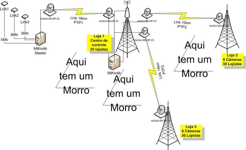

Uma pequena rede de galerias populares aqui da região esta querendo modernizar as suas 6 Filiais, sendo que 3 estão em uma região que não se oferta internet, de qualidade. Foi realizado uma reunião com os pequenos lojista, que soma em media de de 30, a 50, em cada galeria das quais não se possui internet, e ficou decidido que até Julho o problema teria uma solução técnica viável.
Como já tomava conta da infraestrutura, me pediram um conselho, então sugeri o projeto acima, Mas se esbarrou em uma questão técnica como levar 3 link distintos, pelo MEIO FISICO criado via radio, isto é pelo PTP; Sem precisar usar mais de um par de antena para o PTP 1 usando tão somente o Throughput gerado pelo PTP1 que aqui esta 50Mb o que tecnicamente falando da para trafegar os 21MB total sem problemas, sendo que este 21MB é só até a primeira torre, na qual ficará com 5Mb, depois cada um link de 8Mb seguiria por links distintos PTP2 e PTP3, sendo que nestas duas galerias teremos 6 câmeras de monitoração em cada loja, que por sua vez deverá ser enviada para a loja 3 que será o centro de controle deste site, e o servidor Master é quem irá fazer o controle de acesso e de cache, não só das 3 lojas, mas das 6 lojas.
Hardware.
Servidor _1 Master
3 placa PCI GigaBit para entrada dos links
1 Placa PCI Expresse GigaBit para saída dos Links
Construção de 3 Vlans, que deveram sair todas pela mesma interface.
Um par de antenas fazendo PTP1.
E as 3 Vlans trafegando dentro do link, na outra ponta o Mikrotik recebe.
Servidor _2 Loja1
Recebe por uma Placa PCI Expresse GigaBit para entrada dos Links.
3 placa PCI GigaBit para saída dos links
Interface_1 5Mb fica localmente
Interface_2 8Mb será redirecionado para outra Bridge que será PTP2
Interface_3 8Mb será redirecionado para outra Bridge que será PTP3
A unica solução seria fazer balaceamento de cargas mesmo?
Ou VPN?
