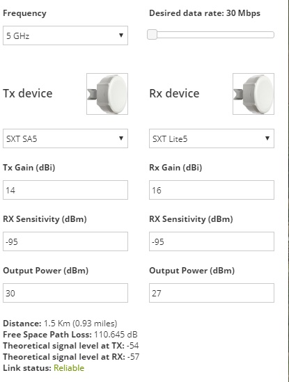

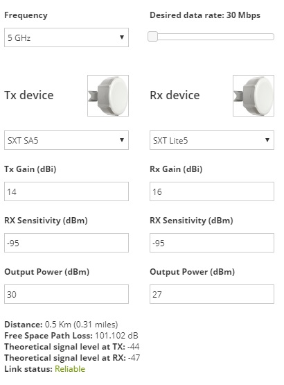

    Fiz o cálculo de link no site da Mikrotik usando os equipamentos que pretendo comprar para jogar um link de um morro para baixo.
    AP: SXT SA5 - 14dBi (não é a AC, apenas A/N)
    Cliente: SXT Lite 5 - 16 dBi
    Preciso mandar links de 200m até 3km da torre, então fiz esses cálculos:
    500 metros:
Nome:	         500metros.jpg
Visualizações:	276
Tamanho: 	40,6 KB
    1,5km:
Nome:	         1.5-km.jpg
Visualizações:	257
Tamanho: 	44,5 KB
    Em todos os casos, a potência de saída do AP não saiu de 30dBm e nem a do cliente saiu de 27dBm. A sensibilidade do AP também não saiu do -95 e nem a do cliente saiu de -95. A minha ideia era o melhor equilíbrio de potência de sinal e 100% de CCQ, para que nem um e nem outro "grite mais alto" e tenha queda na qualidade da conexão.
    Minha necessidade: atender 6 clientes que vão de 200 metros a 3km e planos de 5 a 30mb. Inicialmente, dividirei 30mb, ficando 5mb pra cada, mas quero usar o PCQ que permite que um usuário use toda a banda disponível quando só ele estiver conectado na rede.
    Qual potência de sinal, MCS, datarate e configurações adicionais sugerem?

    Tá vendo aquele sinal de -47dBm no primeiro cálculo?
    Ele é resultado da potência de 30dBm.
    Se você reduzir a potência pra 20dBm, o sinal será -57dBm.
    Se você reduzir a potência pra 10dBm, o sinal será -67dBm.
    Cada dBm a mais de potência, ou cada dBi a mais de antena, implica em um dBm a mais de nível de sinal (Lembra que -48dBm é 1dBm a mais que -47dBm. Tem o - na frente, mas pense numa escala indo dos negativos até os positivos, números subindo, -3, -2, -1, 0, 1, 2, 3, etc).
    Você ajusta o AP da torre com potência pra não aquecer a toa a etapa de RF do AP, digamos 18dBm. Nunca mais mexa nisso! Ajusta 1 vez na vida!
    Já nos clientes você ajusta a potência de modo que na torre chegue sinal suficiente pra ter qualidade. Se está usando o data rate de MCS12, que dá uns 30Mbps agregados pra 6 clientes, o sinal mínimo é uns -63dBm, já que a sensibilidade é uns -84dBm e é bom deixar uma margem entre sensibilidade e sinal de mais de 20dBm (Mínimo pra conectar é uns 7 a 10dBm, mas pra ter qualidade é uns 20dBm).
    Enfim, se o cliente está a 500m e com 22dBm na CPE do cliente o sinal é -54dBm, reduza a potência pra digamos 18dBm e terá sinal -58dbm, mais que suficiente pra MCS12.
    NUNCA use NADA na vida na potência máxima, nem equipamento elétrico, nem eletrônico, nem mecânico, sempre limite potência pra garantir menos calor e portanto maior durabilidade (E no caso dos amplificadores, seja de audio ou da etapa de RF das CPE's, potência alta gera mais distorção percentual, e no caso de pacotes de dados isso gera mais pacotes perdidos). 30dbm é a potência de uns rádios MK só em data rates baixos, a potência em MCS7 ou MCS15 as vezes é só 20 ou 22dBm, não adianta nada fazer cálculo com 30dBm se o rádio nem tem essa potência com data rates interessantes (MCS10 em diante). Faça os cálculos sempre com valores confortáveis pro calor dos amplificadores nas etapas de RF, uns 18dBm tá ok.
    (E sensibilidade não muda nos cálculos, o rádio não faz "esforço" nenhum pra ter sensibilidade maior. Você precisa fazer força pra gritar, mas pra ouvir não precisa fazer esforço nenhum, você escuta naturalmente, com CPE é a mesma coisa, receber sinal é tranquilo, o problema é transmitir com potência alta)

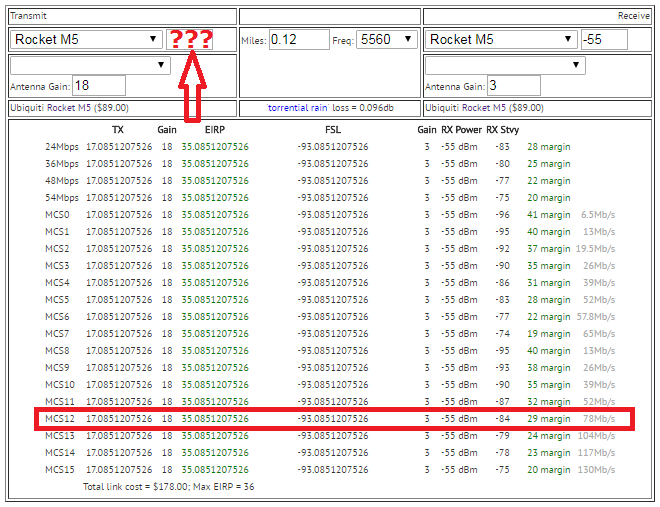

Nome:	         duvida.png
Visualizações:	489
Tamanho: 	86,9 KB

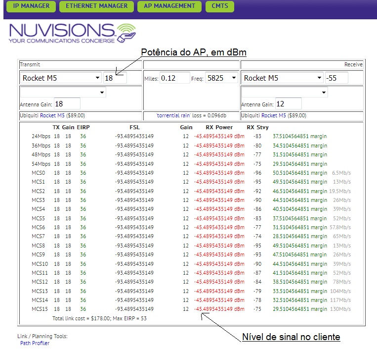

    Eu entendi essa parte. Ajustei conforme na figura, mas não soube preencher o campo ao lado do "Rocket M5" no lado AP. Eu vou preenchendo o modelo do AP, o ganho da antena em 18, a distância de 0.12 milhas (200 metros), a frequência em 5640 mas, assim que preencho o modelo do cliente (lado "Receive), ele autocompleta o -55 do lado cliente e deixa o do lado AP em branco. Como devo preencher ali?
    Ajustei no primeiro número que todas as colunas ficaram verde, no caso, 3. Está certo?
    O MCS12 tem datarate de 78Mb/s. Os 30Mbps que você diz é 30 de up e 30 de down e o resto são os dados de tratamento da negociação?
    Esses -63 eu colocaria no lugar dos -55? A sensibilidade é do próprio rádio, não tem como alterar isso, certo?

    Citação Postado originalmente por surfinhu Ver Post

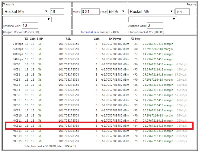

    Fiz um cálculo de exemplo com 200m, mas em distância curta não precisa calcular, em distância curta tem é sinal alto demais geralmente. Calcula assim:

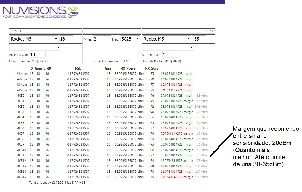

    Sinal alto chegando no cliente não é exatamente um problemão. Mas depois que essa CPE conectar nesse AP, o sinal chegando no AP NÃO PODE ficar tão alto tipo -45dBm em digamos MCS12! Terá que baixar a potência da CPE do cliente (Se baixar de 20dBm pra 5dbm, o sinal vai cair 15dBm, ou seja, vai cair de -45 pra -60dBm);
    Esse cálculo faz mais sentido em distância grande, pra determinar se uma CPE tem ganho suficiente pra algum data rate. Aqui uma CPE de 15dBi a 3km dessa torre:

    Nota que o sinal só é bom mesmo pra MCS11.

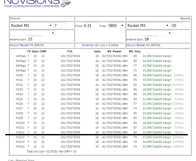

    Usando a ideia de se "gritar" o menos possível, principalmente em direção ao AP, fiz uma simulação usando 3 de potência no cliente + 18 fixos no AP (conforme indicado) e consegui 21dBm de margem (entre os aconselháveis 20 e 30) e sinal -62. Cálculo usado para conseguir MCS12 com estabilidade. Segue a figura:
Nome:	         sinal.jpg
Visualizações:	168
Tamanho: 	145,9 KB
    Será que esse cálculo estaria correto ou melhor algo um pouco mais diferente disso?
    Agora entendi a sua confusão.
    Daquele campo na direita onde você marcou 3, alí é o ganho FIXO da antena do cliente. Ganho não dá pra aumentar ou diminuir via software.
    Você não pode diminuir o ganho da antena do cliente, então o RX pra ele vai depender só da distância (Já que torre de provedor tem AP com potência fixa, e antena de ganho fixo). A única coisa que pode alterar é a potência de saída do equipamento do cliente.
    Por isso pra cliente perto tipo 200m não tem opção, tem que que colocar a CPE de menor ganho possível.
    Mas veja assim: A CPE do cliente só tem que ouvir 1 contraparte, o AP da torre. Se esse sinal chega alto demais, tipo -45dBm usando MCS12, ela vai gastar mais processamento pra isolar os pacotes reais. É um problema muito pequeno. Mas se tiver sinal alto assim, simplesmente vire a antena desse cliente uns graus pro lado até o sinal chegando ser uns -58dbm (Pra MCS12, no exemplo).
    Agora... se o AP do cliente tem potência muito alta, digamos está configurado pra transmitir a 22dBm, e NO AP DA TORRE chega um sinal tipo -45dBm (Enquanto o sinal dos outros clientes é digamos -56dBm), aí é um problema grande, porque a torre tem que ouvir VÁRIAS contrapartes! Se ela tiver sinal alto demais, ou baixo demais, em todos os clientes, vai gastar muito processamento com eles, e o que você gasta em processamento aqui, falta ali. É a situação em que o ping aumenta, e ping passando de 4 pra 8ms é um terror, é 100% de tempo perdido a mais! De cara faz o throughput médio cair pela metade (Já que está gastando o dobro do tempo pra enviar a mesma quantidade de bytes).
    Então faça a conta do RX na torre. Essa conta aí em cima é só um lado da conexão, é só o sinal AP>Cliente. Quer dizer que o cliente vai ter sinal alto até demais (Afinal ganho de antena é fixo).

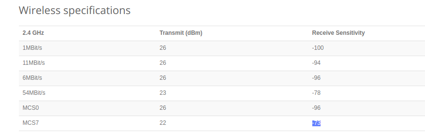

    Significa dizer que só conseguirei usar MCS7 se eu reduzir a potencia do equipamento para 22dbm? ou esses -73 significa o sinal minimo para essa MCS? Com 26dbm também conseguiria MCS7, só que precisaria de sinal melhor, já que a sensibilidade cai?
    O datasheet diz o seguinte:
    Se você selecionar a potência, na aba TX Power, pra digamos 50000dBm, não importa, se selecionou o data rate MCS7 a potência máxima de saída será 22dBm. Provavelmente tera 23dBm em MCS6 e MCS5, uns 24dBm em MCS4, e por aí vai.
    Sempre faça analogia com uma pessoa, você consegue gritar alto, e você consegue falar rápido. Mas não consegue fazer os 2 ao mesmo tempo. Ao pular de paraquedas você grita "Jeronimo" em digamos 1400ms (1,4 segundos), já quando está conversando normalmente você fala a mesma palavra (No meio de outras) em digamos 300ms (0,3 segundos), fala tão rápido a ponto do nome virar "Jerome" nuns lugares do mundo. Mas enfim, rádio também tem isso, quando tem muitos bits por segundo pra transmitir ele não consegue fazer isso com potência alta, começa a ter distorção (Equipamento de som tem distorção, os babacas que gostam de som alto não ouvem mas a distorção está lá) e uns bits ficam ilegíveis então o chipset (Não é o firmware!) limita a potência, não adianta gritar e sair tudo ilegível, se precisa gritar é porque a distância ou os obstáculos são grandes e tem que falar DEVAGAR, e isso significa usar um data rate mais baixo (Que fala menos palavras por minuto).
    Sobre a sensibilidade mesma coisa, pra entender uma pessoa que fala rápido você precisa um áudio num volume maior, digamos que precisa ouvir o som a 50dB pra entender uma pessoa que fala digamos 80 palavras por minuto. Mas se a pessoa fala devagar, o som pode estar mais baixo, se tem alguém a 100m de distância e ela está gritando, o som da voz dela vai chegar no seu ouvido lá por 40dB apenas (Som é dB, sinal de RF em wifi usa dBm, só cuida que as vezes em o sinal de - na frente, 50dB é maior que 40dB, mas -50dBm é 10 a menos que -40dBm. Faz de conta que a escala nesse caso não começa em 0 e sim em -200), enfim, ouvindo palavras faladas pausadamente, digamos 40 palavras por minuto, precisa som mais baixo pra você entender essas palavras, um sussuro geralmente tá na casa dos 35dB, se você entende um sussuro lento (Ou alguém gritando a 100m de distância, mas gritando devagar) você tem sensibilidade alta pra poucos dados por segundo. É exatamente igual em wifi, data rate alto (Muitas palavras por minuto) precisa nível de sinal mais alto (Senão não entenderá a maioria das palavras).
    -73dBm nesse caso é o nível de sinal pro data rate MCS7 começar a entender a maioria dos pacotes. Mas pra entender TODOS geralmente precisa 10-12dbm acima (Maior) da sensibilidade. Na prática só terá 100% de CCQ usando MCS7 se o sinal foi algo lá por -55dBm, são 18dBm acima da sensibilidade, porque em wifi tem o equivalente a eco da voz de alguém gritando a 100m de distância, o som reflete pelos muros e paredes e RF também reflete nesses locais. 12adBm acima da sensibilidade é o mínimo pra distância curta (Ou seja, -61dBm é o mínimo do mínimo pra clientes usando MCS7), mas em digamos 300m já é bom partir pra 14dBm de margem, em 1km é bom ter 18dBm de margem. A margem é simples, se o sinal é -55dBmm, e a sensibilidade do data rate é -73dBm, calcula: 73-55= 18dBm de margem. É bem similar ao SNR, que é a margem entre sinal e ruído. Se o sinal é -55dBm, e o ruído (Noise floor) é -92dBm, 92-55 = 37dBm de margem ou relação entre sinal e ruído, 37dB de SNR. SNR mínimo pra wifi é 22-35dB, depende do data rate, mas SE respeitar a margem entre sinal e sensibilidade, automaticamente respeitará o SNR, não se preocupe com SNR, se preocupe com sinal pelo menos 18dBm acima da sensibilidade.
    E se quiser dados mais precisos, pode pegar o datasheet de rádios de outros fabricantes que tem o mesmo chipset. Aqui um datasheet de Rocket M5, nessa versão ele tem chipset da mesma geração ou família da maioria dos rádio Microtik N, basicamente uma RB912 tem sensibilidades similares nos data rates: https://dl.ubnt.com/datasheets/rocketm/RocketM_DS.pdf Os valores exatos variam 2 ou 3dBm em chipsets de modelos e fabricantes diferentes mas isso importa pouco, uma chuva derruba o sinal em mais de 2dBm as vezes, então se preocupe pouco com exatidão, pega um patamar tipo -55dBm e bota TODOS os clientes acima desse sinal SE quiser usar o data rate MCS7 (Ou MCS15, que é a mesma coisa que MCS7 só que com 2 chans, ou com 2 polarizações. É só 2 cadeias de sinal lado e lado, por isso o data rate dobra entre MCS0 e MCS8, e entre MCS7 e MCS15. Veja em www.mcsindex.com os valores nominais). É mais simples do que parece, simplesmente bota os clientes uns 20dBm acima da sensibilidade do data rate que vai usar, não tolere variação maior que 2dBm pra menos e uns 10dBm pra mais. Isso é caprichar na instalação, não precisa mil contar, precisa EQUALIZAÇÃO nos sinais chegando na torre (Esquece RX no cliente, se preocupe com RX na torre, se o cliente chega na torre (RX é a orelha, RX na torre está ouvido o que o TX (A boca) do cliente está gritando lá longe) com sinal bom então automaticamente o sinal da torre estará chegando no cliente em nível suficiente. Todo mundo tem boca e orelha então seu TX vai pro RX da outra pessoa, e o TX da outra pessoa vai pro seu RX, T de transmissão, R de recepção, é só lembrar que wifi é bidirecional, então não adianda ABSOLUTAMENTE NADA ter um RX de -60dBm no cliente se o RX na torre for -65dBm (Caso use MCS7, que já disse acima qual o sinal mínimo), lembra que o tamanho das antenas é diferente na torre e nas CPE's dos clientes, então as vezes tem sinal bom no sentido A>B, e sinal ruim no sentido B>A (Comum em smartphone, que tem antena lixo de 2dBi e potência baixa, é tipo falar com um idoso surdo, você precisa gritar pra ele ouvir, mas ele responde meio que sussurando, basicamente smartphone fala baixo e é meio surdo).
    Vai fazendo analogias com nossa audição e fala que fica simples entender isso. RF e som são tudo física ondulatória básica, é tudo onda então tem comportamento similar, é refletido nalguns tipos de metal, passa mas é atenuado em outros materiais, e assim vai. Uma cagada comum de provedor iniciante é desrespeitar a zona de Fresnel, que é basicamente reflexo no solo ou na lateral, RF reflete em obstáculos abaixo da linha de visada, imagina um tunel imaginário ao redor da linha de visada entre AP e cliente, é igualzinho quando você está dentro de um tunel, boieiro ou um cano bem grande e fala dentro, a pessoa do outro lado não entende direito por conta do eco, os reflexos do áudio pelas bordas faz o som chegar meio ilegível, com RF é a mesma coisa, se a zona de Fresnel está parcialmente obstruído ocorre o mesmo, o nível de sinal cai mas principalmente a qualidade do sinal cai, precisa de novo falar mais devagar (Diminuir o data rate) pra que tudo saia legível do outro lado. Respeitar zona de Fresnel é questão de instalação, se na casa do cliente não tem como colocar CPE de modo que a zona de Fresnel não fique quase toda limpa, simplesmente perca esse cliente, um cliente com sinal ruim atrapalha a qualidade da conexão dos outros clientes, se quiser qualidade PERCA os clientes onde não dá pra fazer instalação boa. Distância se vence com antena de maior ganho, mas a zona de Fresnel não tem como vencer, se não tem como respeitar ela simplesmente não faça essa instalação, é bem simples.

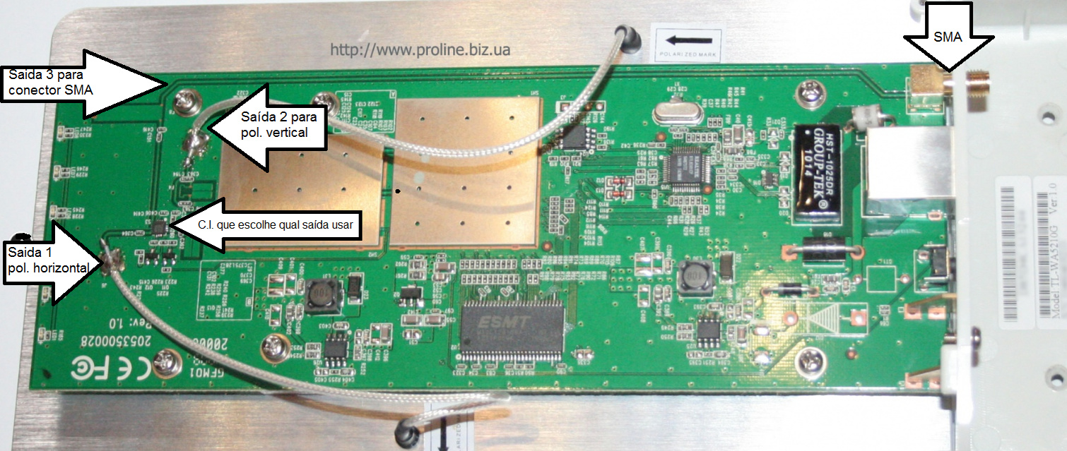

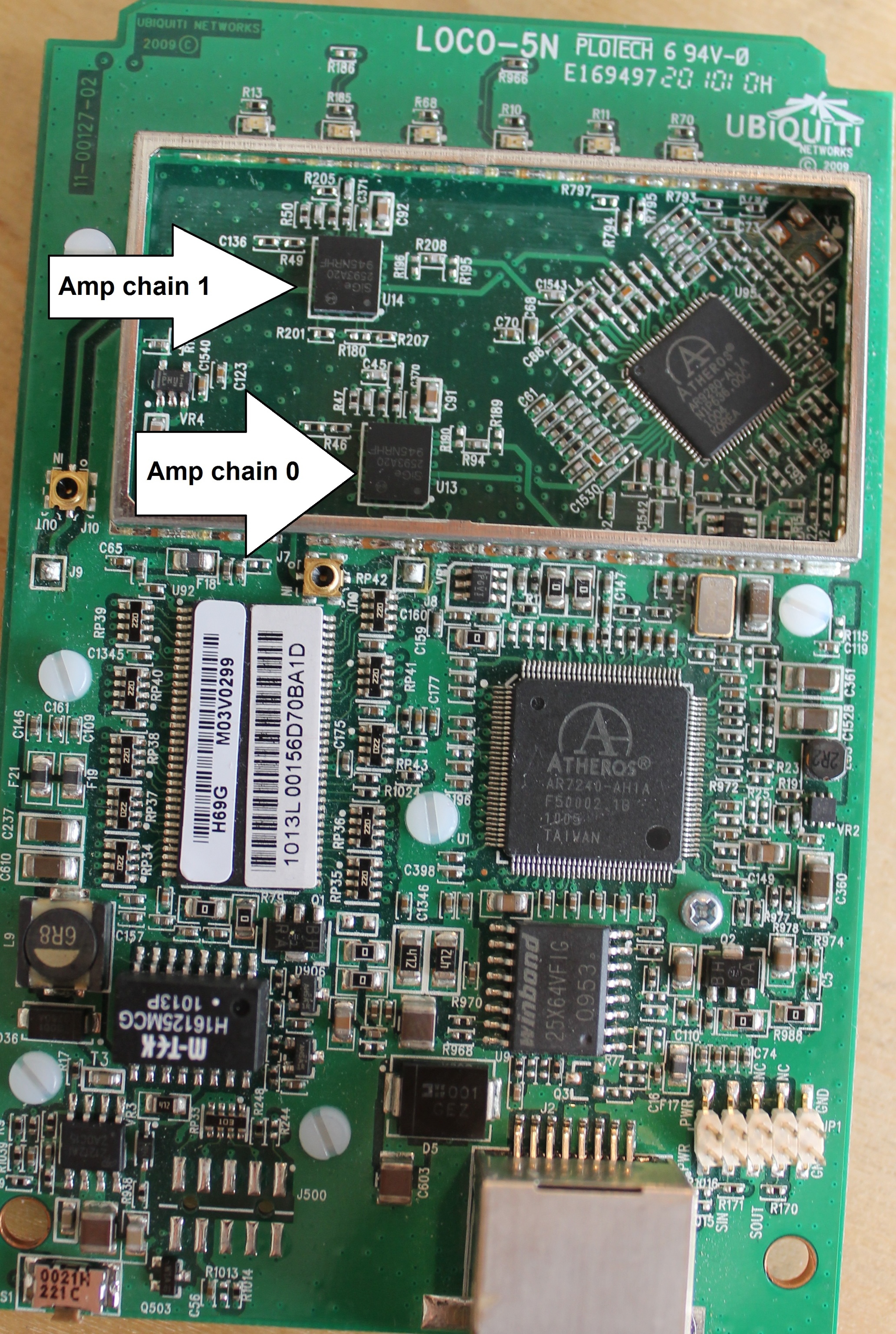

    Rubem, uma outra duvida, aproveitando seus conhecimentos. Quando eu não marco nas configurações Tx chain 0,1 e Rx chain 0,1, o Mikrotik só consideram como default o 0, deixando o 1 desativado por padrão? Vi no manual wii que default é 0, mas é um wiki antigo.
    Se você marca só 1 chain (Seja 0 ou 1) você está usando só 1 polarização por vez, será um sistema SISO, Singe-In-Single-Out, vai usar os datarates de MCS0 a MCS7.
    Se você marca chain 0 e 1 você está usando 2 polarizações simultâneas, é MIMO, Multiple-In-Multiple-Out, são os data rates de MCS8 a MCS15.
    (Em 802.11AC os data rates são nomeados de MCS0 até MCS9 seja com 1 ou com 2 chains)
    Se tem antenas dupla-polarização e rádio com 2 chains, então USE dupla-polarização! Passa o DOBRO do throughput usando o mesmo canal. Na verdade dá pra chamar de burrice ter equipamento que faz MIMO e usar ele em SISO, é pegar por uma feature e não usar ela, é queimar dinheiro igual biruta faz.
    Lembra que essa configuração de quantos chains vai usar só aumenta data rates em N e AC, se fizer isso vivendo no século passado usando 802.11A o rádio seleciona uma das 2 polarizações e a usará, a questão não é ter ANTENA dupla polarização, o negócio é ter RADIO com 2 chains, que é capaz de transmitir e receber SIMULTANEAMENTE em 2 vias (Pode ser 2 antenas na mesma polarização ou em polarização diferete. Roteador de mesa com 2 antenas em MCS12 usa os 2 chains na mesma polarização, apesar da qualidade ser ruim isso funciona). N e AC só tem sucesso por isso, usam SIMULTANEAMENTE vários chains.
    (E N e AC permitem uma coisa muito legal que é usar 2, 3 ou mesmo 4 chains no roteador, mas o notebook ter só 1 chain, ele então recebe 2, 3 ou 4x mais throughput (Download) só que transmite um throughput altamente baixo (Upload minúsculo), isso é feito pra coisa tipo assistir vídeo 4k via wifi, o download será enorme do roteador até a TV, mas o upload da TV é minúsculo, só o checksum confirmando que recebeu cada pacote. Então até em AP doméstico da Mikrotik em cima da mesa é bom marcar todos os chains disponíveis e colocar uma antena pra cada um)
    Fisicamente é bem fácil ver se a CPE tem mesmo 2 chains físico, abrindo o Nanostation, por exemplo, dá pra seguir as trilhas dos 2 conectores da antena e ver que cada um vai pra um amplificador: https://under-linux.org/attachment.p...6&d=1495468574 Já numa CPE mais antiga, digamos a TPLink WA5210g, tem só 1 chain no chipset, e mais adiante tem um CI que opera como switch e que seleciona qual "saída" será usada, se será a antena da pol. horizontal, a da pol. vertical, ou a antena no conector SMA (Na verdade é você que tem que entrar no setup da CPE e escolher qual antena vai usar, o software memoriza isso e o chipset aciona a "saída" correspondente):
Nome:	         Sem título.jpg

    (Isso é igual TV com digamos 3 ou 4 entradas HDMI. Todas as entradas vão pra um CI que é um switch HDMI, quando via software (Pelo controle remoto ou pelos botões) você seleciona HDMI1 esse switch libera os dados do conector HDMI1 pra ÚNICA entrada HDMI do chipset da TV, mudando pra HDMI2 a entrada do switch muda, mas no chipset continua entrando sinal HDMI pela mesma única porta HDMI. É meio que igual KVM pra computador, que por sinal estou usando agora, com um KVM USB e 1 teclado, 1 mouse e 1 monitor eu uso 2 desktops e 2 notebooks, vou selecionando uma porta diferente e trocando a maquina que controlo, são 4 maquinas em uso mas não as uso SIMULTANEAMENTE, uso 1 por vez. Ter 2 mouses, 2 teclados e 2 monitores seria o equivalente a usar 2 chains (Claro que eu teria que conseguir digamos usar 2 mouses fazendo coisas diferentes, mas isso é que 802.11N permite (E 802.11B, G ou A não permitem), N e AC fazem MIMO tranquilo, enquanto A, B e G são atrasados como a gente, só conseguem fazer uma coisa de cada vez, fazemos várias coisas numa hora mas sempre trocando as frações do tempo dando atenção pra uma coisa de vez, usando MCS0 e 1 e marcando só digamos MCS4 num PTP é isso que o rádio fará, ele vai mantar só 1 linha de dados ativa, recebendo e trocando dados, mas as vezes vai fazer isso no chain0 e as vezes no chain1, não vai estar usando os 2 SIMULTANEAMENTE)
