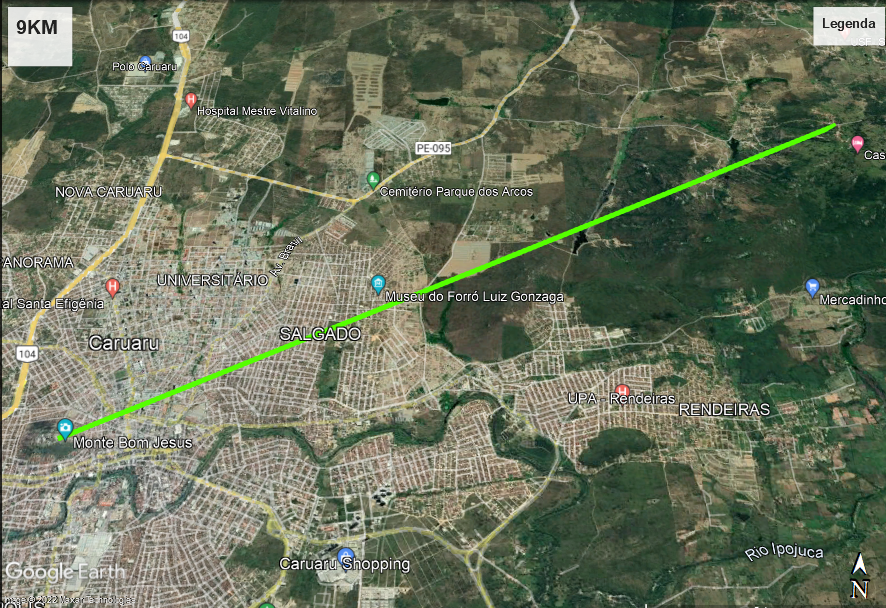

    Question Ajuda com enlace de 9km para passar 300mb fazendo sol e chuva!!!!!!!!!!
    Qual antena devo comprar, fazendo sol ou chuva passar essa banda a visada e boa.

    airfiber 5xhd ou cambium ptp 550 e 1 par de dish 34 ou algcom 34, tenha em vista que os 2 modelos de radio que recomendei tem poder para passar 300 mb brincando, mas estou focando na interferencia que vc vai sofrer, entao estou recomendando radios com pre filtro de ruido, quanto maior for a antena e menor o angulo de abertura melhor, recomento trabalhar bem este enlace para usar o minimo possivel da potencia dos radios vai ter um bom resultado

    Compra um rádio de frequencia licenciada. Mercado livre está cheio que tiraram dos pops de operadora celular.
    e a melhor coisa mais trabalho mas com certeza vai ter o melhor desempenho o problema é o bkp deste enlace e o especialista para configurar
