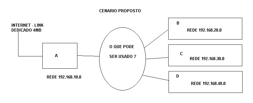

    na empresa onde trabalho tenho minha rede compartilhada entra 4 filiais em modo bridge, cada uma tem um mikrotik, ( pela empresa "A" recebo um link dedicado na porta 1 e na porta 2 esta minha LAN e nessa uma bridge, que segue para as filiais "B","C",'D", que recebem via bridge e passa para um roteador na porta LAN e wifi ) porem o pessoal reclama de lentidão, ao consultar uma terceira pessoa ela aconselhou a separar as redes pois assim evita broadcast, ai vem a pergunta, como criar outras redes no mikrotik e fazer com que a filial pegue somente o os ip's da rede que eu designar para ela????
    Obs.: só tenho duas placas de rede (WAN e LAN(bridge))

Nome:	         CENARIO PROPOSTO.jpg
Visualizações:	125
Tamanho: 	34,4 KB

    ok, só olhar no seu routerOS de borda (que entra o link) o trafego da rede.
    sobre a rede estar em bridge ou não, como a rede não é grande (nem 50 hosts), não tem necessidade de rotear, mas caso queira, por qualquer motivo que seja como ja tem um roteador em cada filial, é só executar.
