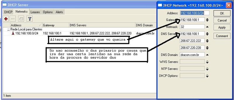

    Olá amigo boa noite! Vc esta usando o servico de DHCP-SERVER e HOTSPOT?
    Se caso sim, irei fazer hj uma tese que eu pensei quando li o seu poster...
    Testa assim; Vai em ip / dhcp-server, depois vai na aba lease e altere como na imagem...
Nome:	         dhcp.jpg
Visualizações:	589
Tamanho: 	82,3 KB
    Abracos e ate mais tarde!
    OBS.: Testa ae e depois fala o resultado, abracos!
