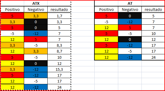

    Galera eu tenho uns radios EDIMAX 7209 que essas fontes arrebentam a toa...sempre estão dando problema....e eu tenho varias fontes AT aqui paradas....qual seria o esquema para eu poder ligar o radio a partir dessas fontes AT. teria como ? O radio é 12 V e 1A, mas tenho radios com 7,5 V e 1A...como eu faria para regular essa voltagem ? e o esquema de ligaçao...
    obrigado a todos.
    Última edição por leandro17; 13-06-2008 às 01:51.
  14. #54
    Citação Postado originalmente por leandro17 Ver Post
    Galera eu tenho uns radios EDIMAX 7209 que essas fontes arrebentam a toa...sempre estão dando problema....e eu tenho varias fontes de PENTIUM 4 aqui paradas....qual seria o esquema para eu poder ligar o radio a partir dessas fontes de P4. teria como ? O radio é 12 V e 1A.
    obrigado a todos.
    más olho com amperagem
    ah, e com certas fontes, verifique se nao tem q inverter a polaridade de AC (corrente alterna)
    Lee

  15. #55
    obrigado a todos.
    Basta voce ligar o amarelo com o preto que ja tera 12v
    A proposito tenho fontes de Edimax de 12v 1A que estao a mais de 2 anos em pleno vapor e nao param... De ve ser alguma instabilidade ai na sua rede de energia.
