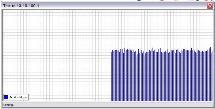

    Nao eh 2.7MB q clientes estao trafegando... EU to usando a ferramenta btest.exe da propria mikrotik pra fazer o teste de quanto é a capacidade de trafego entre minha antena em casa e o provedor.. em determinados canais o trafego nao passa de 200k.. chega a 10k... ai eu vou mudando de canal até q num deles eu consigo - atraves do btest - este throughtput de 2.7 MB...
    Imagina em determinado canal passando 10k quantos clientes vao conseguir navegar? nenhum....
    Hoje troquei os paineis de 17dB por paineis de 14dB...
    Nem sei com estou escrevendo esta msg aqui.... ficou tudo pior do que jah tava.....
    O provedor é praticamente outro.. jah troquei cabos, pc-ap por routerboard, fontes, paineis.. nao falta trocar mais nada....
    Mas tudo ficou pior qdo troquei o PC pela Routerboard....
    num dos paineis o sinal nos clientes ficou muito pior do que tava antes.... sem explicação... tudo de -70 a -88
    Amanha vou voltar todo meu equipamento antigo.. pelo menos nao tava dando tanto problema... eu nao sei mais o que fazer...

    Olá amigo esse seu ap está funcionando como bridge? Se estiver você está fazendo o teste errado.... o btest vai enviar o tráfego para a Routerboard... como ela tem pouca capacidade de processamento vai sobrecarregar o processador dela... e todos os seus clientes ficarão com dificuldades no acesso. Estou achando esse tráfego de 2.7Mbps muito pra upload dos clientes da uma analisada nele com o Torch. Nada dando certo já falaram nesse tópico das antenas Pluton polarização Horizontal você poderia testar com uma dessas. ANTENAS PLUTON - FONE 19-21050400

    Este tráfego de 2.7 MB não é dos clientes... é do meu teste... o maximo q throughput que consigo no canal menos poluido...

    Então este teste que está realizando é falho seu servidor que está gerando o trafego não consegue gerar mais de 2.7Mbits.
    Vê na tabela Wireless > Registration se te muito cliente seu com sinal ruim (-65dBm,-70dBm,-80dBm...) e conectado a 1Mbps, se tiver você tem que dar um jeito na casa do cliente... (rever cabos, conectores, etc...)
    Consegue mais q 2.7 sim.. olha a imagem em anexo.. depois q mudei pro canal 14 pra testar
