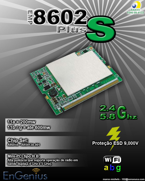

    Ola pessoal,
    11b/g = 600mW
Nome:	         emp8602+s.1.jpg
Visualizações:	77
Tamanho: 	111,5 KB

    Os novos cartões 8602+S ao inves de ter a proteção ESD de 4,000v agora tem 9,000v para evitar estes problemas. (versão 2010)

    Ola pessoal,
    favor especificar melhor quando falar de (perda de potencia).
    Qual frequencia que esta usando? que banda? que regiao do Brasil esta localizado e aonde esta instalado o cartao?
    Isso vai nos ajudar a ver aonde esta o erro, pois nos novos cartoes almentamos o ESD dele para 9k. O que pode esta acontecendo e que ainda pode ter alguns cartoes ´antigos´ rodando por ae.
    obrigado!
