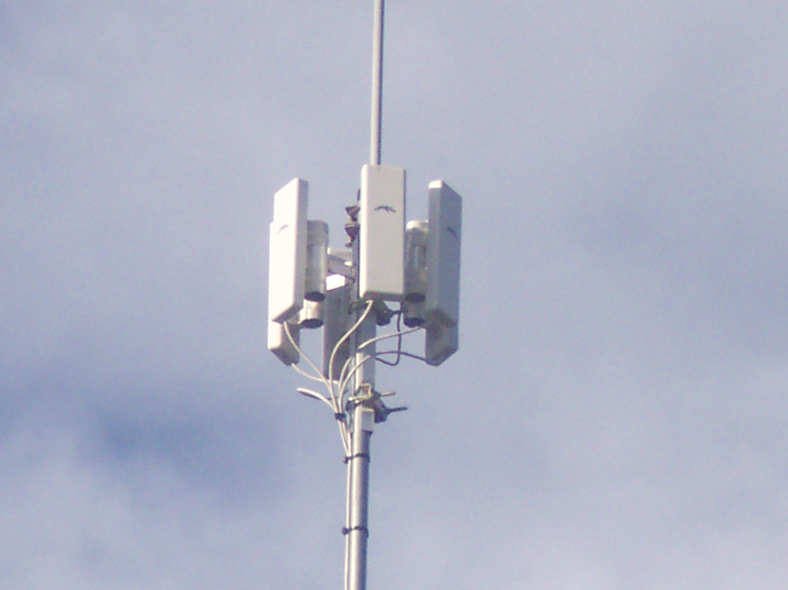

    Piri.... dá uma olhada nesta foto.
    E também neste .pdf
    Peguei no forum da Ubiquiti
    Sei que vai ter muita gente dando contra, mas o cara diz que está funcionando.
    Acho que agora vai anexar.
    Miniaturas de Anexos Miniaturas de Anexos NanoStation5.pdf   Clique na imagem para uma versão maior
Nome:	         NB5 Array Tower.jpg
Visualizações:	265
Tamanho: 	305,6 KB
    O que tem d+ nesta foto ou PDF? tudo ali é normal ou tem algo que nao vi?

    É Pirigoso, pelo jeito você gostou do NS5!!!!! Ficou boa a idéia do suporte....

    Eu gostei do projeto, principalmente porque estou planejando trocar tudo para N5.
    E como a cidade é pequena, não vai precisar nem de painel.
    Mas tem gente que reclama porque acha que estão muito perto.
    Isso que é o ideal de servidores wireless, bonito de se ver!
    **aproveitando o espaço, esse cluste aí tem 6 NS, certo? Ele pega por volta de 30 clientes por NS? seriam 180 clientes entao nesse cluster... estou perguntando porque gostaria de saber o quanto o NS aguenta...
    Citação Postado originalmente por LeonardoMaciel Ver Post
    Pelos relatos que li n forum da Ubiquiti e também pelo datasheet, é isso mesmo.
    Este da foto está passando 25mbps e dando 512/128 de banda. Mas ele está com média de 10 por NS5.
    E 25mbps é a média que o datasheet diz.
    O Pirigoso está conseguindo 36 com antena de grade.

    É aí que entram aqueles outros fatores, e não só o throughput. Mas pelos relatos que se encontra lá fora, o radio trabalha muito bem até 25 a 30 usuários. Mais que isso, o processamento vai ficar prejudicado, mesmo com alto throughput.
    Mas basicamente, os NS5 devem atender bem aos provedores pequenos e medianos.
