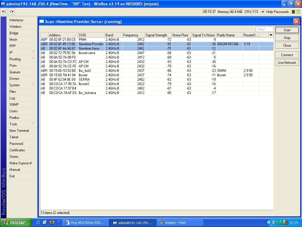

    Citação Postado originalmente por GARDENALBrasil Ver Post
    cara veja se seu ACK nao esta muito alto, se tiver seta ele em 61 que eh um padrao bom..
    caso nao resolva tenta fugir dos canais mais sujos, analisando a imagem da frequencia te aconselho ir para o 2462 que eh o menos poluido,,,
    se usar a router bord um cartao bom eh o CM9 com baixo db se sai bem em interferencias...
    espero ter ajudado.
    boa noite
    Utilizo uma RB 532a com 2 Cartões um Engenios com ChipSet Prism
    e o Outro eh um Routerboard 52h
    Cabos Rgc213 eh Fonte ATX 12volts por 10 Amperes
    Setei o ACK em 61 como o amigo pediu amanha vou ver como ficou nos Clientes
    hehehehehe
    mas aparentemente Problema Persistei eu to Já ficando Segue ai abaixo um Scan da Rede
    Meus Transmissores estão Selecionados
    Da Uma Olhada Como e Que ta o Restante dos Transmissores e Da Concorrencia
    as 3 Torres deles ta Parecendo uma Arvore de Natal enfeitada de trans 2.4Ghz
    Agradeço antecipadamente a todos que me Ajudarem nesse Topico

    Talking Bom Dia Amigos
    Alguem Tem Mas Alguma Dica de como eu poderia Resolver esse Problema
    Agradeço desde Já
    Vlw

    faça uma analise de spectro, veja qual canal esta mais livre, de uma olhada nos conectores, e veja se os cartoes estao aquecendo, se tiver muito aquecimento na caixa q esta a rb ele elevará consideravelmente os pings, o trafego ficará mais lento, mude a frequência, se tiver algum concorrente setato no padrao B utilize o padrao G com minimo 4 canais de diferença. veja se tem oscilação de energia, teste com algum multimetro, não utilize potência alta nos cartoes (potencia não é qualidade) deixe em default, veja nos clientes as antenas conectores, pig tails, reset os radios e refaça as configuraçoes, veja se estao quentes tb, ou se tem oscilação de energia, com certeza algum dos itens é o problema

    Resolvi minha Bronca Quando Troquei minhas antenas Por 2 Paineis Setoriais 17 DBi 90° OIW
    Coloquei a Potencia do Cartão R52em 25Mw e o Prism em 30 pois e a Potencia Mas Baixa oferecida pelo Cartão
    aqui Meus Ping's Estão Baixos Mas Mesmo assim os Transmissores da concorrencia estão espalhando muito Ruido e em Horarios de Pique os meus Ping's almentão mas Pelo menos as Perdas acabarão
    Obrigado a Todos vc's
    Vou Arganizar uma Reunião com o meu concorrente Para que ele Setorizar os Canais Dele e Distanciar dos Meus

    se ele não aceitar vcs organizar os canais, seta em padrao diferente dos dele, se ele usa B vc usa G ou vice-versa. ajudaria tb

    eles Usão Canais do 1 ao 3 e do 6 ao 13 só sobra o 4 e o 5 pra mim
    hehehehehe
    eh os transmissores deles estão gerando muito ruido Testei Hoje Con o NetStumbler
    mas pelo menos Minha Bronca Foi Amenizada e meus Clientes Não tem Mas Dificuldades Pra Si Conectar
    agora eu Vou Ter Que Organizar uma Reunião Com Eles pq não a Nessecidade de Tantos Transmissores como eles ultilizão pra uma Cidade pequena Como e Aqui cerca de 27.000 Habitantes
    Tenho 400 Aproximadamente e Com 4 Transmissores ta Dando Conta da Cidade aqui i eles Que tem Menos Clientes era Pra ter Menos Transmissores
    pq ele só estão Prejudicando eles Mesmos e ainda afetando um Pouco o Meu Serviço
