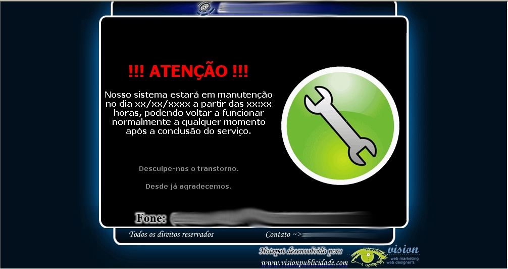

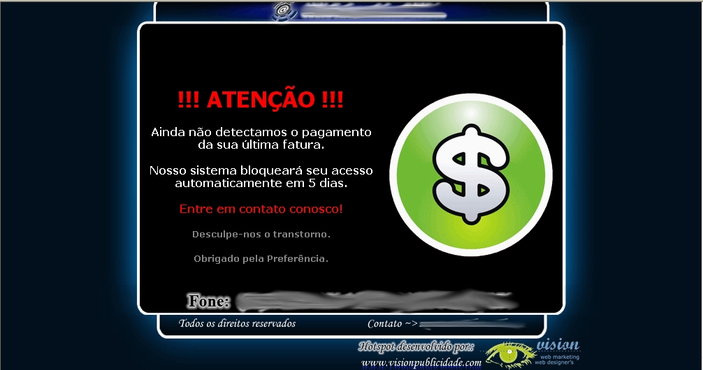

  1. #61
    Essas são as mensagem que aparecem.
    OBS: Deixei aparecendo o site de quem desenvolveu para mim, assim vcs podem entrar em contato e fazer uma tela personalizada para cada um.
Nome:	         Tela Avido de Manutenção.jpg
Visualizações:	322
Tamanho: 	169,5 KB
ID:      	4782   Clique na imagem para uma versão maior
Nome:	         Tela Avido de Manutenção Preventiva.jpg
Visualizações:	271
Tamanho: 	201,0 KB
Nome:	         Tela bloqueio.jpg
Visualizações:	272
Tamanho: 	198,4 KB
ID:      	4784   Clique na imagem para uma versão maior
Nome:	         Tela Pendencia no Cadastro.jpg
Visualizações:	241
Tamanho: 	183,1 KB
Nome:	         Aviso de Debito.jpg
Visualizações:	263
Tamanho: 	199,9 KB

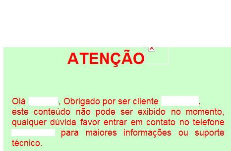

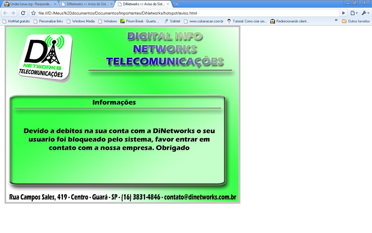

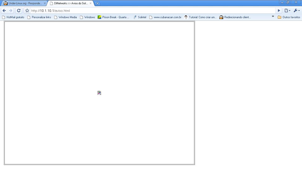

    Cara consegui colocar a pagina de bloqueio de boa.... o problema é que eu fiz uma pagina de bloqueio no Dreamweaver, abre de boa a imagem de fundo e tudo mas, mas quando eu jogo ela no mk abre a pagina bloqueio aparece o titulo em cima e a imagem que coloquei no fundo não aparece...
    deem uma olhada nas imagens anexadas, a bloq 1 é a imagem feita no dreamweaver e exibida no proprio windows, a bloq 2 é a imagem depois que jogo no mk....
    sabe o que possa ser???
    Valeu

  8. #68
    Citação Postado originalmente por tarcisiomk10 Ver Post
    Valeu
    Amigo, de uma olhada no seu arquivo aviso.html, o caminho que chama essa sua imagem deve estar incorreto, ou entao vc upou a imagem para um diretorio diferente.
    Tente jogar a imagem no mesmo diretorio onde esta o arquivo aviso.html, e coloque no img src="nomedaimagem.ext". Assim vc nao precisa subir ou descer diretorios até a imagem.
    Ah, e um conselho amigo, mude essa sua imagem, para algo menos direto. Coloque no caso que o acesso ao conteudo não foi permitido, para entrar em contato com o provedor para maiores detalhes, etc, não joga logo de cara que ele ta devendo. Vc pode arruma pra kbeça, principalmente se pega um advogado como cliente.
  9. #69
    Valeu
    coloque a imagem na mesma pasta do arquivo "aviso.html" que vai dar certo ou crie ima pasta so para imagens e altere no dreamwave o endereço para a imagem no arquivo aviso.html.
    ex: /hotspot/aviso.html
    para imagem seria tipo /hotspot/img/bloq.jpg
    duvidas!?

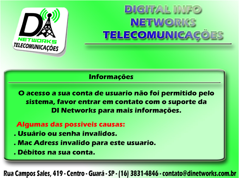

  10. #70
    Resolvido meu problema.... valeu galera pela atenção mas fiz o seguinte...
    como a minha imagem era inteira e eu estava somente jogando ela do dreaweaver pra criar um html eu retirei o bloqueio.html e coloquei meu advertise url direto na imagem ex: bloq.jpg ai funcionou blzura...
    Quanto a dica pra eu mudar o que estava escrito, valeu cara... coloquei assim, olha como esta na imagem anexada...
    Valeu...
