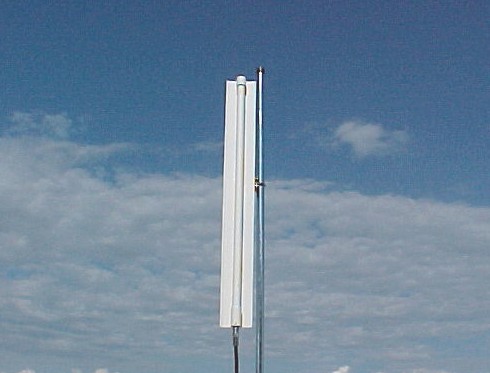

    Deve ser por isso que a setorial da JC é uma omni com um troço pra evitar que o sinal se propague para trás.
