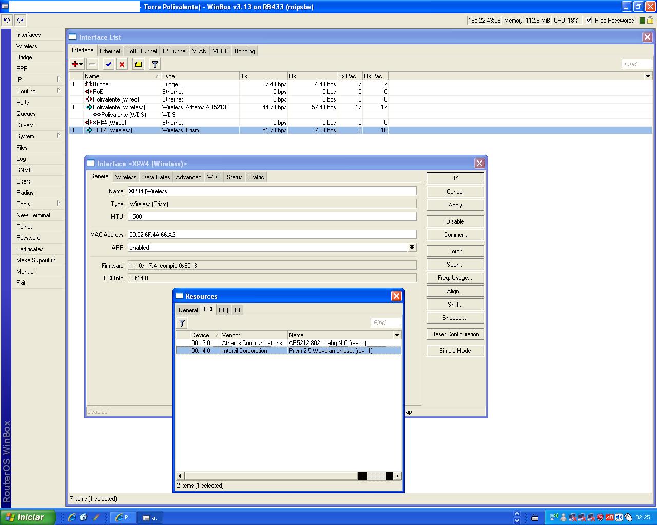

    Voltando ao tópico... Bem, os 8602 eu não sei. Nunca usei. Quanto aos PRISM, funcionam 100%. Tenho exatos 11 cartões NL2511 PLUS funcionando em RB433 e 433AH e funcionam MARAVILHOSAMENTE bem. Porém, AR5211, jamais instalem em numa RB433. Não é mentira de 1º de abril. Hoje eu fui testar um Cartão Orinoco MINI-PCI dos antigos A/B que é AR5211 (esse não é Chipset Hermes/Ruby) e simplesmente mandei pro céu das RB uma RB433AH. Instalei o cartão no 1º Slot e sempre que tentava ativar o cartão a placa re-iniciava. Não satisfeito, tentei instalar o cartão no 3º Slot. Pronto. Foi só ligar a placa que as Portas Ethernet foram pro espaço. Depois do auto-teste que a RB faz quando é alimentada, os LEDs da Porta eth3 ficam acessos e nenhuma das portas eth funcionam mais. O cartão eu sei que está funcionando 100% porque já testei em um adaptador PCI <-> MiniPCI, instala e funciona perfeitamente no Windows. Então fica aqui o aviso, AR5211 em RB433 é correr risco de perder a RB.

    Na Linkteck tem NL2511 PLUS pra vender. Eu já estou nesse mercado de provimento de acesso a Internet desde os tempos dos RAS analógicos (Modems U.S. Robotics externos ligados em Multi-Seriais Cyclades), e fora os cartões PCMCIA Orinoco (HermesII/Agere Ruby) eu não conheço cartão melhor para AP 2.4GHz que os PRISM 2.5 (NL2511). Eu usei por muito tempo AP2000, tenho inclusive 2 parados aqui. Já testei todos os Cartões Atheros que vcs imaginarem, até cartões originais de notebook, e nenhum Atheros rendeu o como os PRISM / HERMES. Voltando novamente... Podem comprar os Senao e instalar em qualquer RB da série 400, funcionam sem nenhum problema. Quanto ao teste dos AR5211, sendo sincero, eu testei porque como já estava usando os PRISM e até então não tinham apresentando nenhum problema, quis ter certeza que o datasheet das RB 400 por algum motivo não estavam corretos. Tudo culpa desse tópico!!! rsrrsrs Mas fica ai o aviso!
    Informação: Pra que não quiser usar PRISM por achar um cartão antigo, ultrapassado e etc. Usem o CM9 que também não é tão jovem, mas que dentro dos "MEUS TESTES" um dos melhores cartões Atheros que eu conheci. Inclusive eu tenho um enlace de 32Km com CM9, utilizando antenas hyperlink de 29dbi disco com sinal -52 (Modo Turbo) que tráfega apenas 30 a 32 mbits full duplex (detalhe não é nstreme dual) com noise floor 102. Tudo depende muito de como é instalado e planejado a infra-estrutura e a instalação. Como AP só não uso o CM9 porque tenho vários NL2511 "em estoque" e sempre que preciso lanço mão deles. Mas com certeza se não existissem os NL2511 com certeza usaria os CM9.
  15. #35
    Pra completar... Os Senao NL2511 Plus só não são perfeitos (ao meu ver), porque não usam DMA, e são baseados em IRQ (consomem muito recurso de CPU) e não tem suporte a WPA/WPA2... Há quem diga que tem suporte a WPA, mas não no MK. Porque esse recurso só está disponível nas Firmware Station 1.80 e acima e no MK por padrão, indepedente da versão da firmware instalada no cartão, o MK carrega na SRAM do cartão o firmware 1.74, que foi considerada a versão mais estável de firmware que saiu até hoje para cartões PRISM 2.5 e 3.

    Print de 1 Cartão NL2511 em perfeita convivencia c/ 1 RB433AH.
Nome:	         PRISM.JPG
Visualizações:	61
Tamanho: 	170,1 KB

    Comecei a ler o teu post e imediatamente minha mente pensou. É esse cartão que eu vou.
    Ledo engano. Alegria de pobre dura pouco. Eu uso WPA.
    E sinto muito por mesmo de uma forma indireta ter sido o causador da perda da RB433.
    Realmente me intrigou o alerta que tinha lá.
    Quanto ao CM9, foi a minha primeira escolha, mas fui ver a homologação e uma empresa homologou ele para uso próprio e não comercialização. Novamente, alegria de pobre dura pouco mesmo.
