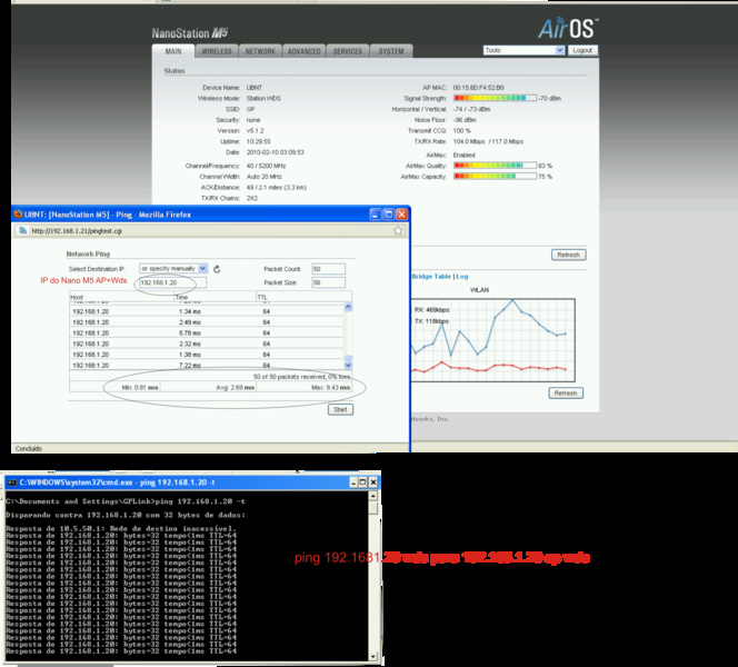

    Venho postar o resultado de meu PTP com os nano m5.
    Pensei q fosse 2,7~3km no maximo, mais na verdade deu 3,3km.
    Números obtidos:
    Signal Strength: -70 dBm
    Horizontal / Vertical: -74 / -73 dBm
    Connections: 1
    Noise Floor: -96 dBm
    Transmit CCQ: 100 %
    TX/RX Rate: 104.0 Mbps / 117.0 Mbps
    AirMax: Enabled
    AirMax Quality: 83 %
    AirMax Capacity: 75 %
    Ping entre os nanos :min 0,83 ms média 2,04 máx 8,24ms
    Quando piguei entre os nanos, tinha 14 clientes simultaneos a 250k cada.
    Ja q sou leigo em ptp, pergunto: a configuração acima dos nanos esta boa?
Nome:	         ping..jpg
Visualizações:	240
Tamanho: 	109,4 KB
  12. #52
    Avatar de leandrolopeswifi
    Porto Alegre - RS - Brasil
    1.750
    Parabens !!!!. ótimos resultados pra um ótimo equipamento.
    assim fica bonito.
    Abraço.

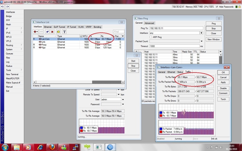

    Boa noite,
    Tenho dois links usando material Ubiquiti um de aproximadamente 13KM e outro com 7.1KM.
    Material Usado=RocketM5+Antena Rocket Dish.
    Vou postar o resultado do de 7.1 KM.
    Obs. o de 13km a banda passante esta bem proxima desse de 7.1km e ping de ambos média 0ms maxima deu 8ms isso sem trafego e com trafego no pico da banda como esta no print média de 70ms
    Print diz tudo.
Nome:	         Teste Banda Link7&#.jpg
Visualizações:	280
Tamanho: 	126,7 KB
    Espero ter ajudado e qualquer duvida estou a disposição
    Última edição por NTS; 01-04-2010 às 21:21.

    Citação Postado originalmente por NTS Ver Post
    Boa noite,
    Print diz tudo.
Visualizações:	280
Tamanho: 	126,7 KB
    Pow realmente esta muito bom o trafego ai em amigo, rocket fez miséria nesse enlace.
    parabens.

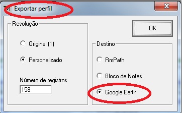

    Eu tb queria tira esta duvida, estou com projeto para fecha um link de +/- 200km com 6 repetidoras e queria realmente saber se esta radio Rocket M5 faz o que promete, como também estou pretendendo usar antena dual-polarização tenho que passar um link de 30Mb full.
    Amigos que que recomendas? há estou fazendo o levantamento pelo topografico pelo radio mobile poderiam dar uma dica como exporta para o google earth?
    Att.
  19. #59
    1.750
    No radiomobile , quando vc gerar o grafico , clica em EDITAR, EXPORTAR PARA... Escolhe lá google earth e salva .
    Dúvidas, etamos ae.
Nome:	         exportar rm..jpg
Visualizações:	112
Tamanho: 	28,3 KB

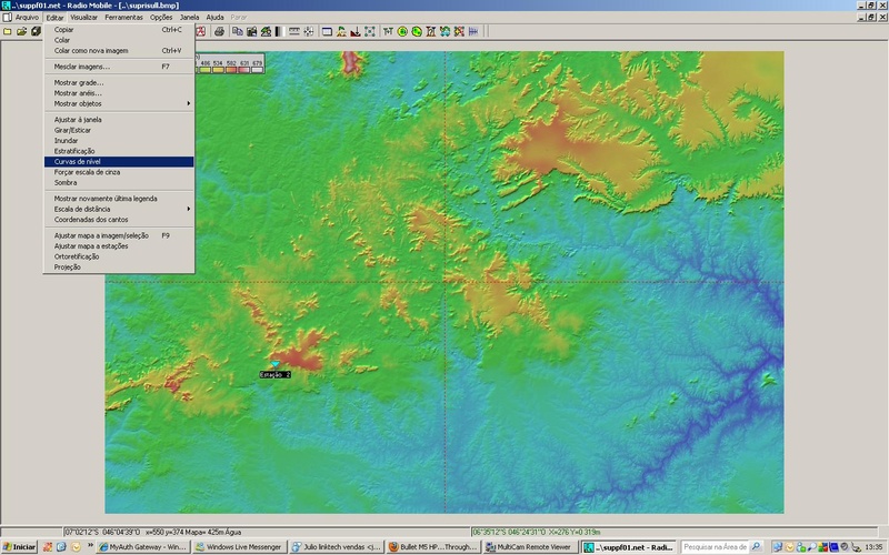

  20. #60
    Leandro, Extranho na versão 10.6.0 não esta aprecendo veja em anexo.
    Att.
Nome:	         mobile..jpg
Visualizações:	122
Tamanho: 	151,6 KB
