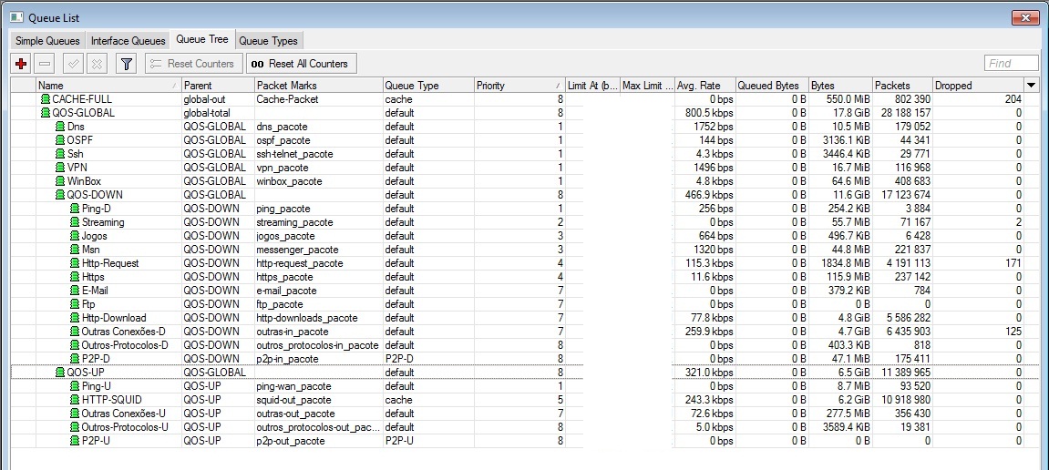

    Vou postar como ficou o resultado da primeira parte do projeto (Queue Tree), quanto a limite de banda de cada serviço ou CIR dos mesmos, estou ocultado por serem parte da regra de negócio, mas isto também fica a critério de cada provedor de acordo com o tamanho do link e suas prioridades.
    Apenas relembrando: esta regra funciona com MK com 3 interfaces (LINK,PROXY,CLIENTES[PPPoE]), ainda não foi feita a escolha correta de queue type para cada queue, algumas conexões como por exemplo a regra de download da porta 80 só exite para download, pois não é permitido utilizar algumas portas (ex. 21,80) para clientes residenciais.
Nome:	         qos inicial.jpg
Visualizações:	149
Tamanho: 	243,0 KB

    queria saber também como fazer a melhor escolha de queu type, se vc conseguir depois explicar aqui o que fez no seu e dizer se funcionou. Vlw
    Só mais uma coizinha pode me enviar como fez teu mangle ? e queue, as regras em modo texto, ou mesmo postar aqui ?

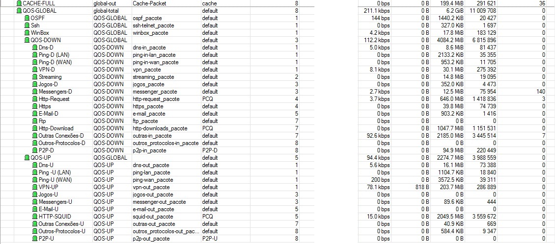

    Segue anexo nova estrutura do Queue Tree.
    Abaixo Minhas Marcações do Mangle:
    Código :

    Continua no próximo post...
    Lembrando, ainda não é o final, mas ja esta funcionando muito bem, principalmente em horários de alto uso do link...
    Quem quiser colaborar, dar uma opinião, sugerir mundanças/melhorias, principalmente aqueles que mais entendem do assunto, por gentileza sua apinião é muito importante.
Nome:	         qos-novo.jpg
Visualizações:	128
Tamanho: 	248,6 KB

    add action=mark-connection chain=postrouting comment=\
        "Marcar Conex\E3o E-Mail - OUT" disabled=no dst-port=25,110,143,993,995 \
        new-connection-mark=e-mail-out_conexao out-interface=WAN passthrough=yes \
        protocol=tcp
    add action=mark-packet chain=postrouting comment="" connection-mark=\
        e-mail-out_conexao disabled=no new-packet-mark=e-mail-out_pacote \
        passthrough=no
    add action=mark-connection chain=prerouting comment=\
        "Marcar Conex\E3o Messengers - IN" disabled=no in-interface=WAN \
        new-connection-mark=messenger_conexao passthrough=yes protocol=tcp \
        src-port=1863,6891-6901
    add action=mark-connection chain=prerouting comment="" disabled=no \
        in-interface=WAN new-connection-mark=messenger_conexao passthrough=yes \
        protocol=udp src-port=1863,5190,6891-6901
        protocol=tcp src-port=5000-5001,5050,5101
        protocol=udp src-port=5000-5010
    add action=mark-packet chain=prerouting comment="" connection-mark=\
        messenger_conexao disabled=no new-packet-mark=messenger_pacote \
        passthrough=no
        "Marcar Conex\E3o Messengers - OUT" disabled=no dst-port=1863,6891-6901 \
        new-connection-mark=messenger-out_conexao out-interface=WAN passthrough=\
        yes protocol=tcp
    add action=mark-connection chain=postrouting comment="" disabled=no dst-port=\
        1863,5190,6891-6901 new-connection-mark=messenger-out_conexao \
        out-interface=WAN passthrough=yes protocol=udp
        5000-5001,5050,5101 new-connection-mark=messenger-out_conexao \
        out-interface=WAN passthrough=yes protocol=tcp
        5000-5010 new-connection-mark=messenger-out_conexao out-interface=WAN \
        messenger-out_conexao disabled=no new-packet-mark=messenger-out_pacote \
        passthrough=no
        "Marcar Conex\E3o Jogos - IN" disabled=no in-interface=WAN \
        new-connection-mark=jogos_conexao passthrough=yes protocol=tcp src-port=\
        27020-27039
        in-interface=WAN new-connection-mark=jogos_conexao passthrough=yes \
        protocol=udp src-port=1200,27000-27015
        protocol=tcp src-port=3724
        protocol=tcp src-port=4376
        protocol=udp src-port=4376
        protocol=tcp src-port=6112-6119
        protocol=udp src-port=6112-6119
        protocol=tcp src-port=55905
        protocol=udp src-port=55905
        protocol=tcp src-port=11031,11240,11439
        protocol=tcp src-port=6346
        jogos_conexao disabled=no new-packet-mark=jogos_pacote passthrough=no
        "Marcar Conex\E3o Jogos - OUT" disabled=no dst-port=27020-27039 \
        new-connection-mark=jogos-out_conexao out-interface=WAN passthrough=yes \
        protocol=tcp
        1200,27000-27015 new-connection-mark=jogos-out_conexao out-interface=WAN \
        3724 new-connection-mark=jogos-out_conexao out-interface=WAN passthrough=\
        yes protocol=tcp
        4376 new-connection-mark=jogos-out_conexao out-interface=WAN passthrough=\
        yes protocol=tcp
        yes protocol=udp
        6112-6119 new-connection-mark=jogos-out_conexao out-interface=WAN \
        55905 new-connection-mark=jogos-out_conexao out-interface=WAN \
        11031,11240,11439 new-connection-mark=jogos-out_conexao out-interface=WAN \
        6346 new-connection-mark=jogos-out_conexao out-interface=WAN passthrough=\
        yes protocol=tcp
        jogos-out_conexao disabled=no new-packet-mark=jogos-out_pacote \
        passthrough=no
        "Marcar Outras Conex\F5es - IN" disabled=no in-interface=WAN \
        new-connection-mark=outras-in_conexao passthrough=yes protocol=tcp
        in-interface=WAN new-connection-mark=outras-in_conexao passthrough=yes \
        protocol=udp
        outras-in_conexao disabled=no new-packet-mark=outras-in_pacote \
        passthrough=no
        "Marcar Outras Conex\F5es - OUT" disabled=no new-connection-mark=\
        outras-out_conexao out-interface=WAN passthrough=yes protocol=tcp
    add action=mark-connection chain=postrouting comment="" disabled=no \
        new-connection-mark=outras-out_conexao out-interface=WAN passthrough=yes \
        protocol=udp
        outras-out_conexao disabled=no new-packet-mark=outras-out_pacote \
        passthrough=no
        "Marcar Outros Protocolos - IN" disabled=no in-interface=WAN \
        new-connection-mark=outros_protocolos-in_conexao passthrough=yes
        outros_protocolos-in_conexao disabled=no new-packet-mark=\
        outros_protocolos-in_pacote passthrough=no
        "Marcar Outros Protocolos - OUT" disabled=no new-connection-mark=\
        outros_protocolos-out_conexao out-interface=WAN passthrough=yes
        outros_protocolos-out_conexao disabled=no new-packet-mark=\
        outros_protocolos-out_pacote passthrough=no
