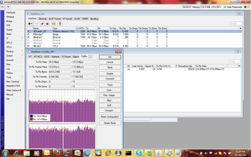

    E ai galera, é com muita satisfação que venho postar meus resultados com os cartões R52N M. Venho lendo e relendo cada post e cada tópico enviado por voces, e para finalizar super bem, agora com a uma super ajuda do gustavinho69 consegui ótimos resultados no meu enlace em N. Confesso que fiquei surpreso, agora vamos para o campo que a coisa muda um pouco. Segue meu print para que todos possam ver que os resultados são legais.
    abraços a todos.
    P.S (A melhor taxa a se conseguir utilizando cartões N é fazendo bridge transparente em MPLS com tuneis VPLS.
    Pois WDS não suporta agregação de frames e por isso nao prove a velocidade total.) palavras de gustavinho69 e é dessa forma que fiz o meu enlace.
    Anexo 17838

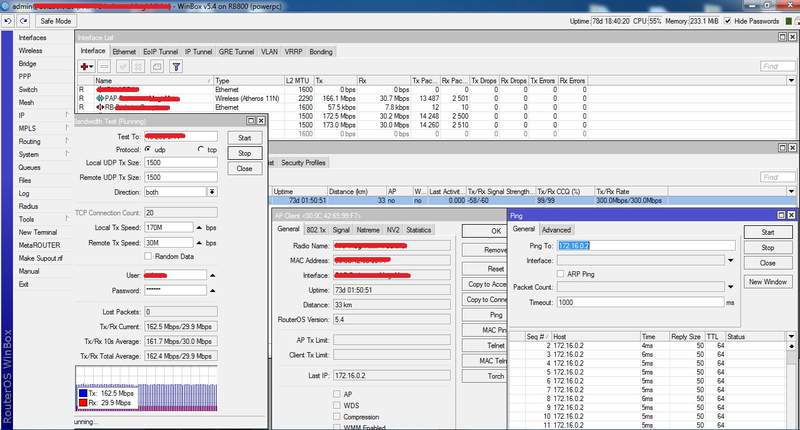

    Olá Amigo,
    veja o print de um dos nossos enlace, essa ai é a configuração maxima que conseguimos chegar em um cartão N com RB800.
    AbraçosClique na imagem para uma versão maior

    Citação Postado originalmente por rodrigoferro Ver Post
    Olá Amigo,
Nome:	         Enlace 2x2 Mikrotik.jpg
Visualizações:	168
Tamanho: 	54,1 KB
    poderia mostrar como você configurarou os pontos? Em detalhes? Não pesso tipo copias tipo crt c crt v, mas sim a forma com que vc fez para configurar corretamente os cartoes

    Padrão Re: PtP 43km Tirando leite dos cartões R52N MIMO
    Olá amigão, boa tarde.
    Segue o link de tudo que usei no enlace.
    https://under-linux.org/f169/sucesso...-e-oiw-147840/
    Quando a velocidade em TCP é relativa, até 134 Mbps de tráfego real já chegamos a passar com e RB800,
    Obrigado.

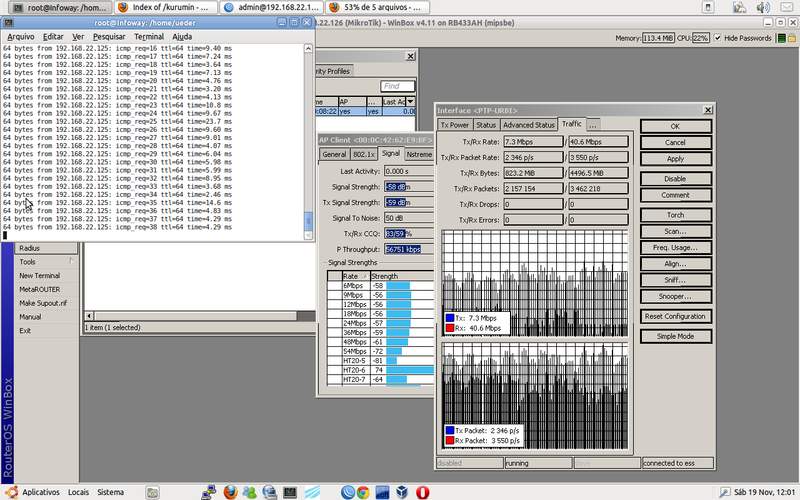

    Boa tarde a todos estou postando aki minha experiencia com os cartoes R52n, estou muito satisfeito, e com um grande problema resolvido. o enlace foi feito com antena, hyperlink 29dbi mimo 5ghz.
    grato a todos. qualquer duvida estou a disposição.
