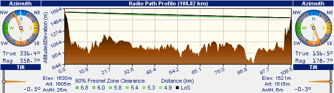

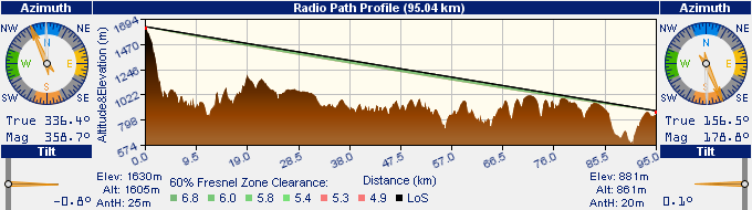

    Padrão Re: Enlace de 98km com visada, fecha?
    Concordo tbm que as hyperlinks sejam melhores. assim como OIW 33DBI, assino embaixo dessa sua solução e parabéns pelo enlaces.
    Uma dúvida : nesse seu link de 109km, qual a altura dos dois sites?
    Grande Abraço.
    Ta os prints dos enlaces ai, veja q um passa na rabeira, o fresnel esta meio comprometido, mas ta funcionando bem. Estou de ferias no momento, quando voltar vou dar uma realinhada e fazer os teste ai posto como ficou. Pois esta com sinal variando entre -69 a -73 alinhei +ou- pq tava com presa.
    Acredito q posso conseguir uns -65 estavel.
    Desse jeito que ta esta passando 12 mb full.
    Espero ajudar a vcs

    Citação Postado originalmente por pedrohsampaio Ver Post
    Espero ajudar a vcs
Nome:	         PTP SNG SG.png
Visualizações:	291
Tamanho: 	32,8 KB
ID:      	11749Clique na imagem para uma versão maior
Nome:	         ptp SNG Ped.png
Visualizações:	215
Tamanho: 	32,2 KB

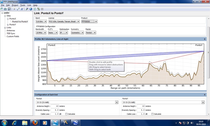

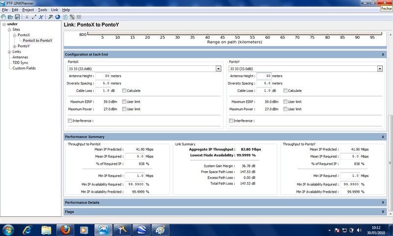

Nome:	         enlance1.jpg
Visualizações:	135
Tamanho: 	104,6 KB
ID:      	11856Clique na imagem para uma versão maior
Nome:	         enlance.jpg
Visualizações:	164
Tamanho: 	107,2 KB
ID:      	11857Olha só amigo a visada é perfeita.
    Com esse equipamento q vc mensionou vc pode conseguir sim, pois o XR5 tem 600mw de potência, porém a antena deixa a desejar. Essas antenas pluton de 42dbi tem o mesmo rendimento de um HYPER ou OIW de 33 dbi. Eu aconselho usar o novo modelo da OIW de 34 dbi, vc conseguirá fácil. Tinha um enlance de 40km com essa pluton e tive dor de cabeça, quando tirei elas da torre estavam todas tortas e olhe q nem venta mto aqui, imagine ai nessa altura.
    Agora se vc quiser algo profissional, passando até 80mb half, vc pode usar Cannopy PTP 500, Esse é o cara para essa distância, falo pq tenho mais de 800km em enlances, já testei de tudo, e encontrei a solução nesse Motorola. Não estou dizendo q com MK vc não vai conseguir, mas a velocidade com esse XR5 não vai passar de 20mb em 20mhz e uns 40mb em 40mhz.
    Espero ter ajudado eu fiz um cálculo com LinkPlanner e veja o resultado:
    Acredito que você tenha esquecido de criar as antenas com ganho de 33dbi/34dbi e aplicá-las à simulação. Veja o anexo último post de nosso amigo hagazin (ele usou a versão full e conseguiu 83mb), a half dá exatos 50%. Qualquer coisa poste um print screen de sua simulação.
    Num enlace desse ser lembrado:
    1- Quanto menos repetidoras você tiver, menor vai se a possibilidade de panes em seu backbone e custos de construção e manutenção de infra.
    2-Soluções MikrotiK são baseadas em tecnologia indoor (B,G,A,N). Apesar de bastante competentes para links de curto/ médio alcance, para longos tem suas limitações naturais. A linha Motorola PTP é baseadas em Wimax, além de contar com mecanismos únicos de adaptação à possíveis interferências.
    3-Em termos de eficiência espectral, cada enlace ocupa somente 15mhz, contra 20mhz/40mhz, das soluções A/N. Ou seja, ocupará menos do valioso espectro, permitindo a alocação de enlaces mesmo em ambientes com restrita disponibilidade de espectro.
    Abraços,
    Maurílio
  17. #37
    Talvez você tenha esquecido de configurar o ganho das antenas. Veja o anexo do post acima.
