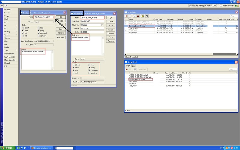

    Padrão Re: Bloquear um usuário
    Veja como está a imagem e repita o processo para programar a desativação automática do cliente. Para programar a ativação automática você faz o mesmo processo, só muda o o horário, o nome do script, o agendamento e o comando, lógico.
    Segue a imagem:
Nome:	         imagem1.jpg
Visualizações:	498
Tamanho: 	88,1 KB

    Só uma dica. Quando eu tava aprendendo a mexer com o agendamento eu estava inserindo os mesmos nomes, tanto para o script quanto para o scheduler, mas assim não rola, pelo menos aqui.
    Você tem que inserir nomes diferentes em cada um, como está na foto que enviei.
    Só por curiosidade, os nomes que você está inserindo, o nome do script e o nome du sheduler, são iguais?
    Citação Postado originalmente por sosouteiro Ver Post
    Segue a imagem:
Nome:	         imagem1.jpg
Visualizações:	498
Tamanho: 	88,1 KB
    Caros amigos, vlw pela ajuda, consegui fazer funcionar graça a imagem que sosouteiro enviou, o unico detalhe que eu não tinha feito foi as politicas, não estavam marcadas, não marquei pq ja tinha feitos algumas sem marcar. Alguém poderia me explicar pq umas funcionaram sem marcar?
    o script e o scheduler estão funcionando com o mesmo nome, funcionando.
