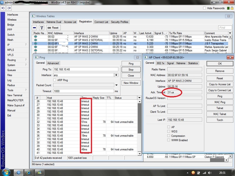

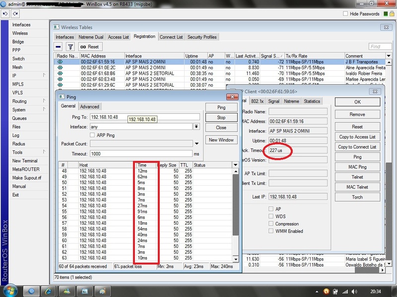

    Marlon desculpa aí, mas eu vou pegar carona no seu post.....cara estou mais ou menos com o mesmo problema que o seu que tbm ta me tirando o sono, hoje troquei a rb433 com os 2 cartões r52h, coloquei tudo novo. Já fiz um scan e anotei quais canais estão livres setei-os e nada...... minha torre tbm tem uma omini e duas setoriais (uma dessa setorial ta em outra rb), vi o amigo comentando sobre a omini agora só falta ela pra trocar, engraçado é que funcionou muito tempo assim agora que começou a dar pau....observem os anexos meu cliente com pior sinal é -72, ja tá tudo fixado em banda "b" 5.5 e 11 megas.......do nada o ping fica um bosta daí troco o canal ping blz...passa um tempinho o ping piora di novo.....ta osso.

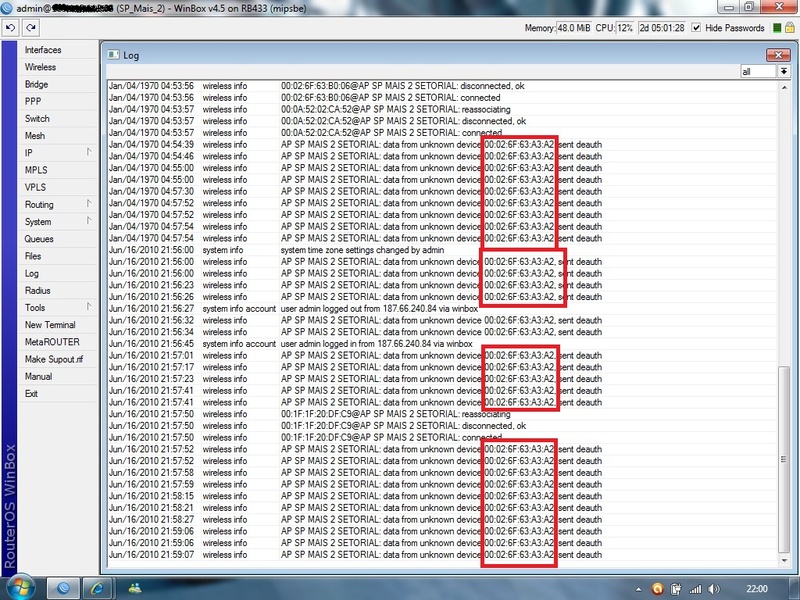

    Galera resolvi olhar no log da minha rb e descobri um mac lá que não é meu cliente, o que significa esses log´s será que isso seria um ataque a minha rede ? Olhem o anexo...o que me dizem ?

    Padrão Re: Problemas com Clientes com Throughput Baixo
    Amigo! isso tbm ta apareçendo bastante no meu Log! resolvi comferi com os macs dos meus clientes! e achei! era de um clientes que saiu a abastante tempo! ai eu bloquiei ele na aba Acces List ai depois comessou a apareçer esse LoG!
    Creio que não seja nada grave! vou obter mais informações e vou postar aqui para você!
    a tradução deste logo se resulta em:
    data from unknown device 00:02:6F:63:A3:A2 : dados de um dispositivo desconhecido 00:02:6F:63:A3:A2
    Última edição por marlon; 17-06-2010 às 10:00.

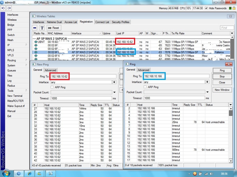

    Oh eu aqui de novo, amigos não sei mais o que fazer, troquei tudo na torre, tirei a omini coloquei uma nova setorial, RB´s cartões, cabos rgc213, conectores, noobreak. Agora está assim: 3 setoriais de 17dbi 120° hyperlink com distancia de 1,20 metros uma da outra, 2 Rb433 (1º com 2 r52h novo em apbridge outra em bridge com a 1º com 1 cartão r52h novo) setados em "B" 11 megas no data rates, potencia em 17db, canais escolhidos a dedo, clientes abaixo de -70, máximo de 30 online em cada cartão (até menos ainda), com wpa2 ativado com SSID aparente. O problema é o mesmo mencioando antes, apzinhos de polietileno(clientes) ficam com ping ruim do nada, ubiquiti (nano e bullet) não. Isso ta me deixando doente, não durmo, só penso nisso o dia todo.... pra voltar o ping bom eu trocava de canal, mas percebi q apenas desabilitando e abilitando o cartão volta tbm, a rb que está em bridge com a 1º tbm fica ruim, só volta fazendo isso tbm...... logo agora que chegou o speedy.....ajundem-me se for preciso até pago...

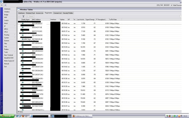

    Bem passando aqui para deixar uma experiencia.Operamos em nossa região em um morro onde toda a cidade é atendida praticamente por ele,e o cliente mais perto é 8km e o mais longe 14km.
    Utilizamos R52H (18dbm) e Paineis Setoriais 17dB Horizontais OIW e RB433AH.
    Pode verificar de acordo com a screenshot,acabei de resetar o ponto de acesso para ter uma medida limpa e mais precisa,todos os clientes com throughput alto,porém posso fazer um teste aqui ao meu lado que caso eu faça um download em uma das estações comenda cerca de 1Mb somente,o mikrotik acusará o throughput em 500,200k e quando paro,já sobe instantaneamente para 6000-6900.

    Então creio que o melhor método para você verificar é ir nos clientes e fazer algum tipo de teste verificando se a velocidade base contratada esta chegando,pois quanto mais baixo a banda do cliente,maior será a variação acusada pelo mikrotik no campo de throughput.
    Lembrando a minha distância é mínima de 9km e máxima 14km atendendo cerca de 600 clientes divididos em 4 RBs e 8 Setores.
