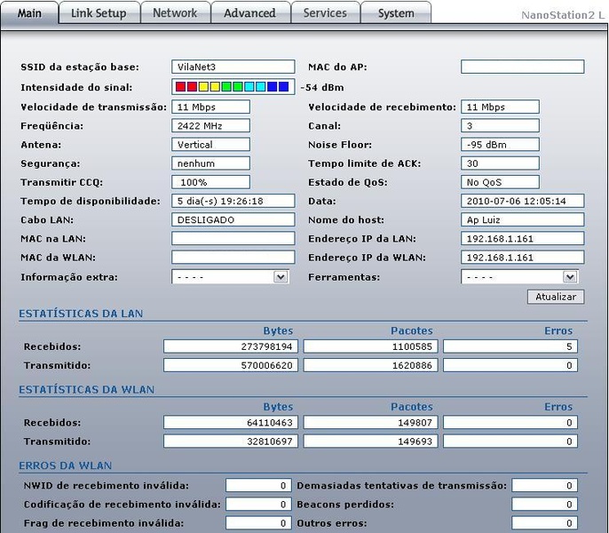

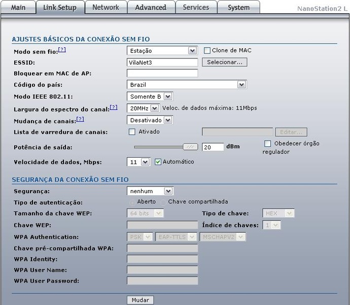

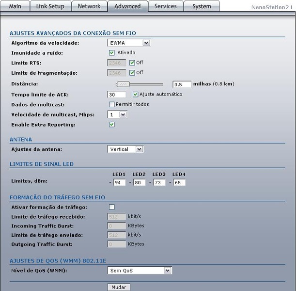

    Prezados amigos,
    Possuo uma rede com dois links e 60 clientes com velocidades médias de 20
    0k em uma RB750G. O nível de processamento é bom e ela tem dado conta até o momento.
    A autenticação é feita por Hotspot + Ip x Mac
    O cliente recebe ip por DHCP. Clientes com ip x.x.x.1 a x.x.x.99 vão para o link 1 e x.x.x.100 à x.x.x.150 vão para o 2. Existe uma redundância onde se o link 1 cai o 2 assume e vice-versa.
    Os mac estão cadastrados em ARP e DHCP > Leases
    Da RB vai para um PTP em WDS com Nano5. Chegando na torre é ligado a um Bullet2 com antena Hyperlink de 17.
    Dos meus 60 clientes, 6 estão com Nano Loco 2 e somente eles tem o seguinte problema: Às vezes o cliente não consegue navegar.
    Se ele navega no início, consegue navegar até desligar. Mas se não consegue, só trocando o ip no cliente ou reiniciando a RB.
    Pensando ser problema de DNS coloquei o ip estático em todos eles mas não resolveu.
    Troquei o firmware mas também não resolveu.
    Troquei o firmware do Bullet que transmite mas também não resolveu.
    Quando o cliente relata não conseguir navegar, verifico que o ip dele não está em ip> hotspot > hosts e nem entre os conectados mas em DHCP > Leases aparece a máquina dele conectada. Ou seja, não parece conflito de ip.
    Não sei mais o que fazer.
    Os Nanos desses clientes tem ip fixo de x.x.x.150 em diante e fazem bridge repassando os comandos da RB.
    Segue as fotos das telas de configuração do Nano Loco no cliente.

    Padrão Re: Hotspot + NanoLoco2 - As vezes cliente não navega
    olha quantos clientes estao ai nesse nano ai,olhe e melor vc filtrar ch e mac a ser locado um no outyro ai ele so encherga ele,e deixa ele como cliente dhcp,agora se for 1 unico cliente deixa ele em gatway e ve se resolve
    Procure deixar ele o mais simples possivel de preferecia mude o nome do radio senha,e ssid mac loked

    Não não...
    É apenas um cliente nesse rádio. Ele está em bridge. Não uso criptografia, somente controle por hotspot e ip x mac.
    Estou pensando em colocar o rádio como Router e fazer NAT nele.
    isso coloque o nano em client. recebendo o ip por dhcp e fazendo o nat nele e deixa uns 4 ips pro cliente usar. Verifique se a potencia dele não esta muito alta e ajuste a distancia correta.
    sem dúvida ,deixa assim que nao terá problemas
