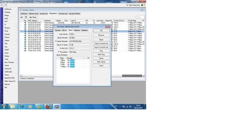

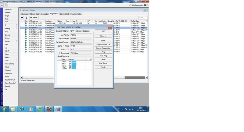

    caros colegas obrigado pela força, mais como vi ali na imagem do ''Geeek'' e com o ex: do ''lurialonso'' tive uma ideia e tirei mais uns prints do melhor e pior sinal que estava na rede , mais que todos que eu clico estão com o mesmo sinal dbm em ''tx signal strength'' - 2147586747 ta tudo assim vejão.

    Atualiza para a versão 3.30 ou 4.11 do mikrotik.

    A versão 4.11 é melhor, e você terá que ir em cada cliente ageitar você mesmo.
