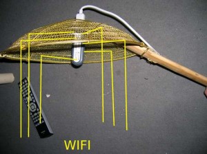

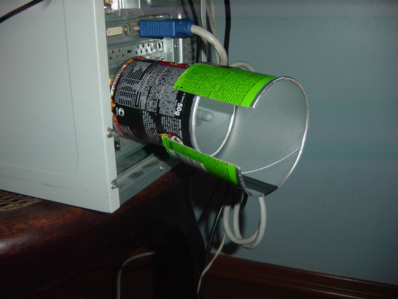

    Citação Postado originalmente por nonoque Ver Post
    O que acham dessa?
    Anexo 16171
    E essa?
    Anexo 16172
    Tem esse amplificador que não causa nenhuma interferência:
    Anexo 16173
    a primeira ali eu acho que é o projeto inicial da AirGrid.
    bom eu não posso dizer que essa coisas não funcionam, porque de certa forma até ajudam, mas em casa né gente, até pra fazer um gato pro visinho.
    mais fazer isso em um cliente? me desculpe mas não tem questao financeira que justifique isso.
    para mim isso é falta de proficionalismo, falta de bom senso e picaretagem.
    depois o amigo vai dizer que como o sinal ficou meio fraco ele colocou um amplificador de 25w eu ficou bom.
    eu só quero que o nosso amigo nos passe com sinceridade como esta o sinal desse cliente na torre?
    e não adianta mentir que existem dados que não vao mudar com uma antena de 2 db mesmo encostando na antena.
    e é por isso que amplificador só serve para gerar ruido.
