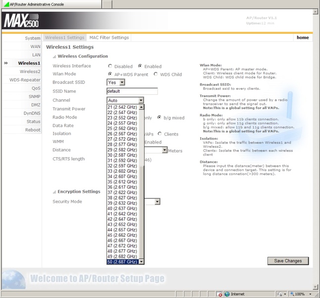

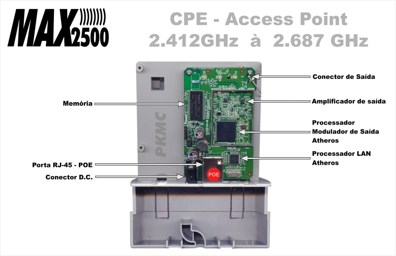

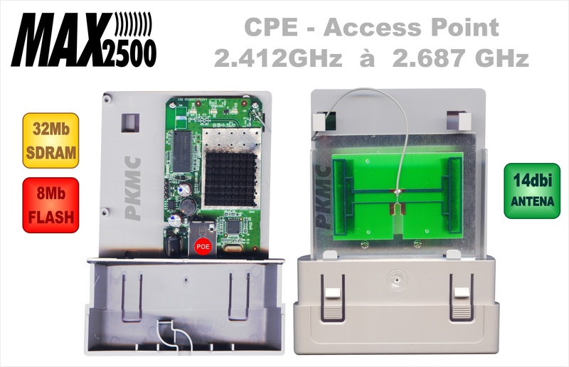

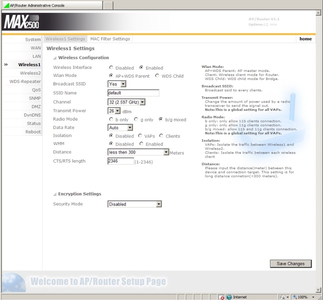

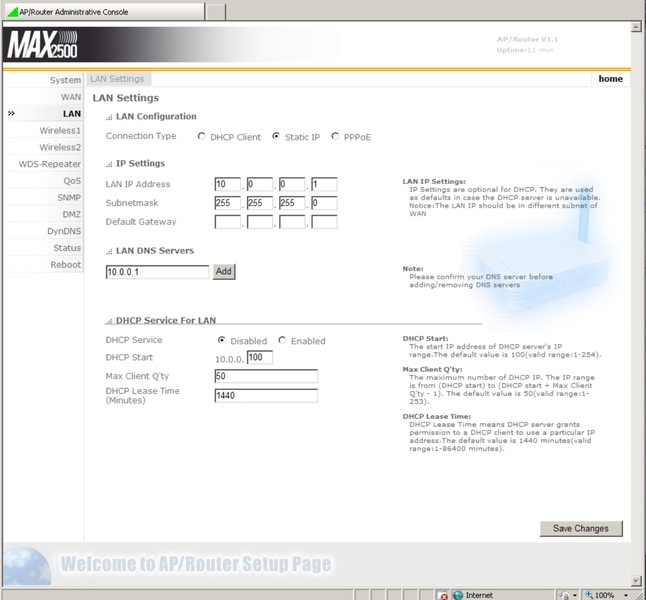

    Pra quem queria conhecer o equipamento ta aí uma vista interna do sistema.
Nome:	         MAX 2500 Aberto.jpg
Visualizações:	181
Tamanho: 	104,6 KB
ID:      	16973Clique na imagem para uma versão maior
Nome:	         MAX 2500 Detalhes.jpg
Visualizações:	159
Tamanho: 	83,4 KB

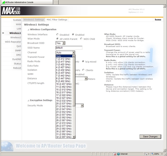

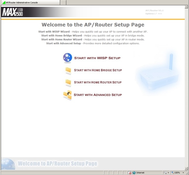

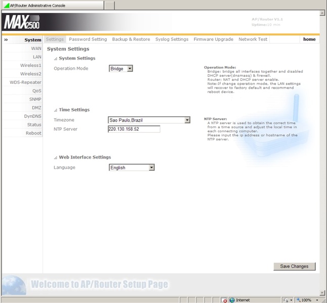

    E tambem algumas páginas do FirmWare
Nome:	         Firm 01.jpg
Visualizações:	138
Tamanho: 	56,7 KB
ID:      	16981Clique na imagem para uma versão maior
Nome:	         Firm 02.jpg
Visualizações:	200
Tamanho: 	57,9 KB
ID:      	16982Clique na imagem para uma versão maior
Nome:	         Firm 03.jpg
Visualizações:	150
Tamanho: 	70,7 KB
ID:      	16983Clique na imagem para uma versão maior
Nome:	         Firm 04.jpg
Visualizações:	228
Tamanho: 	77,5 KB
ID:      	16984Clique na imagem para uma versão maior
Nome:	         Firm 05.jpg
Visualizações:	201
Tamanho: 	91,0 KB
ID:      	16985Clique na imagem para uma versão maior
Nome:	         Firm 06.jpg
Visualizações:	228
Tamanho: 	91,7 KB
    Com a aprovaçao para uso em sistema secundário, e lberação da frequência, isso iria acabar com muitos problemas de congestionamento de canal.
    Vamos esperar para ver o que a Tia ANA resolve, se vai facilitar a vida de todo mundo, ou se muita gente vai usar na clandestinidade, o que acho bem provável.
    Equipamento muito bom com uma qualidade de enlaçe acima das minhas espectativas.
    Construído em cima de uma plataforma ATHEROS, o que já é um bom sinônimo de qualidade.
    Bom proveito a todos que resolverem utilizar.
    Última edição por pkmc; 24-11-2010 às 22:59.
