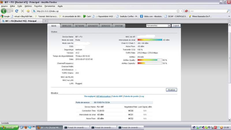

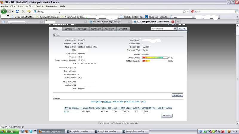

    amigos, deem uma olhada nos prints tirados, reparem que uma das pontas esta com -92 de sinal, e a outra ponta -64, porem, em ambas as pontas esta mostrando 270 / 270MB, coloquei somente 1 cliente na outra ponta, o ping sobe constantemente... o que pode ser? alguma ideia? vlwClique na imagem para uma versão maior

    Você esta confundindo noise floor com força de sinal.
    Oct 2009
    minas gerais
    993
    Padrão Re: Enlace longo 34,91KM
    noise floor é o nivel de ruido não é isso ?
    o certo de ver é a intensidade do sinal ...
    mas pelo nivel ai ficou bom ...
