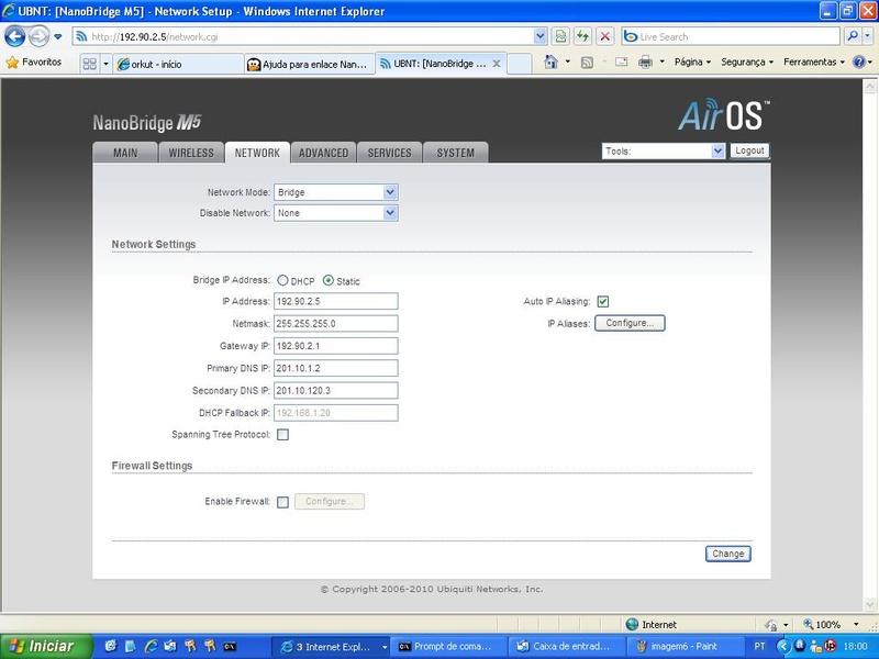

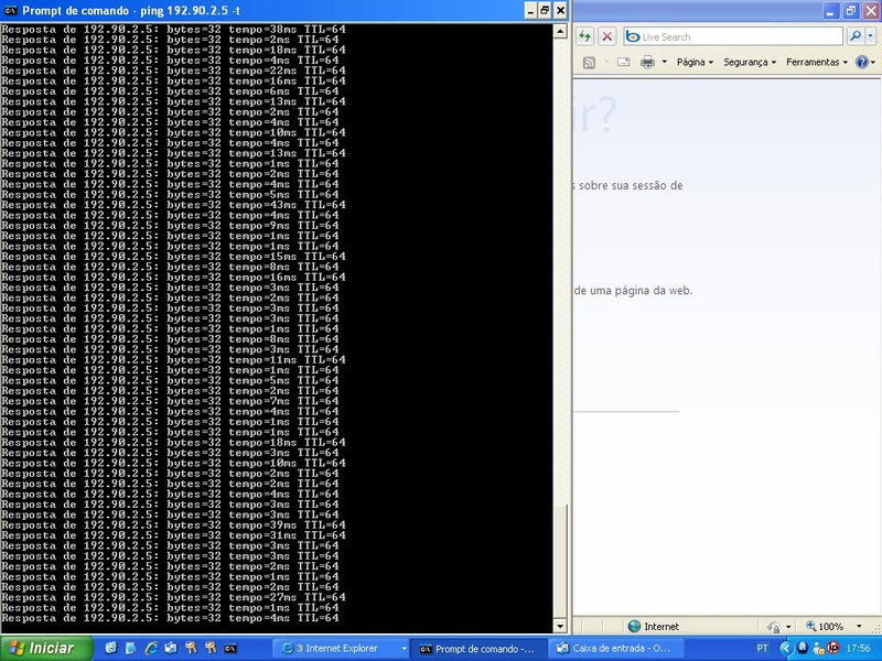

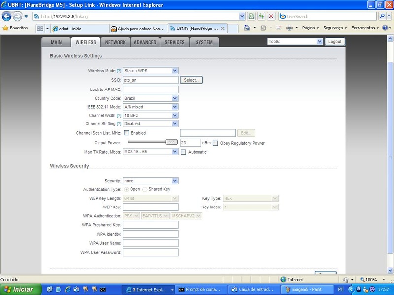

    As outras telas e tambem como está o ping agora.
Nome:	         imagem6.jpg
Visualizações:	284
Tamanho: 	103,0 KB
ID:      	18475Clique na imagem para uma versão maior
Nome:	         imagem7.jpg
Visualizações:	265
Tamanho: 	112,1 KB
ID:      	18474Clique na imagem para uma versão maior
Nome:	         imagem5.jpg
Visualizações:	239
Tamanho: 	179,6 KB

    Fechei um PTP de 4 KM com nanobridge m5, visada limpa
    só que o ping está variando muito, maioria é 1ms mas tem momentos que vai a 120ms, alguem poderia e dar uma ajuda se estão corretas as configurações?

    Atualiza o firmware para o STABLE mais recente nos dos radios, se não me engano é o 5.2.1 e depois posta os resultados.
    Citação Postado originalmente por PedroMQ Ver Post
    Se mudar o firmware não resolver o ideal é contratar alguém para te dar consultoria porque no que diz respeito a sinal teu enlace está um espetáculo.

    Desligue criptografia dos dois lados e certifque-se que o SSID não é ubnt. acerte seu ACKtimeout para 16 km é vá reduzindo. Se for o caso apele para channel width de 5 mhz e depois vá aumentando.
    No alinhamento use pequenos movimentos e aguarde 5 segundos entre uma posição e outra.
    No primeiro ajuste use potencia máxima dos dois lados e quando estabelecer o enlace reduza até encontrar o nivel de sinal ideal.

    Bom, o PTP e mesmo de 4KM? Se for, notei que voce colocou a potencia em 23, muito alto para 4km, tenho enlace aqui com 10 a 14, diminui um pouco, voce tb usou canal de 10Mhz, nao deve precisar muita banda, e atualiza o firmware,e muito importante o 5.2.1(stable), como o granlabor.
    Acho q ja vai resolver com o firmware, se nao, vai ser alinhamento mesmo.

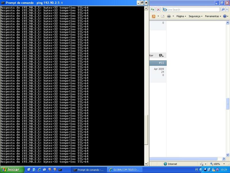

    Bom dia a todos,
    a baixo o ping depois de ter atualizado a versão da nanobridge para v5.3.
    Gostaria de agradecer a ajuda de todos. Obrigado!

    Padrão Re:
    Pergunta de curioso: não deveria estar configurado como AP WDS?? Pelo que eu vi em uma das imagens tá somente AP, e fechando enlace na outra ponta configurada como Station WDS.
    Se estiver realmente assim, tá explicado o problema. Nunca consegui fazer trafegar dados e repassar os Macs se não for tudo em WDS.
    Confere isso ai mestre.
    Padrão Re:
    Se só uma ponta estiver em WDS, o equipamento opera em AP/STA comum. Se ele não precisar repassar os MACs sem problemas.
    Se ele faz hotspot ou precisa repassar o MAC do cliente, tem que ligar WDS nas duas pontas. Porque vaio passar o MAC do AP para o sistema de gerenciamento.
