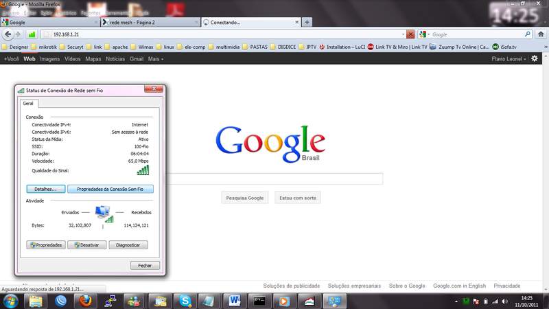

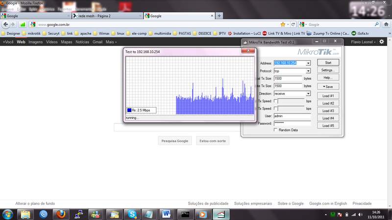

    bao tarde pessoal efetuado os testes...
    bom muito simples a configuração
    config:
    ap+mehs: node 1 dhcp porta lan 1 servidor Mikrotik...
    ap+mesh: node 2
    conectado no node 2 nao obitive muita largura de banda como obtido com processadores atheros AR7240...
    Chegando apenas a 2,5 megas...
