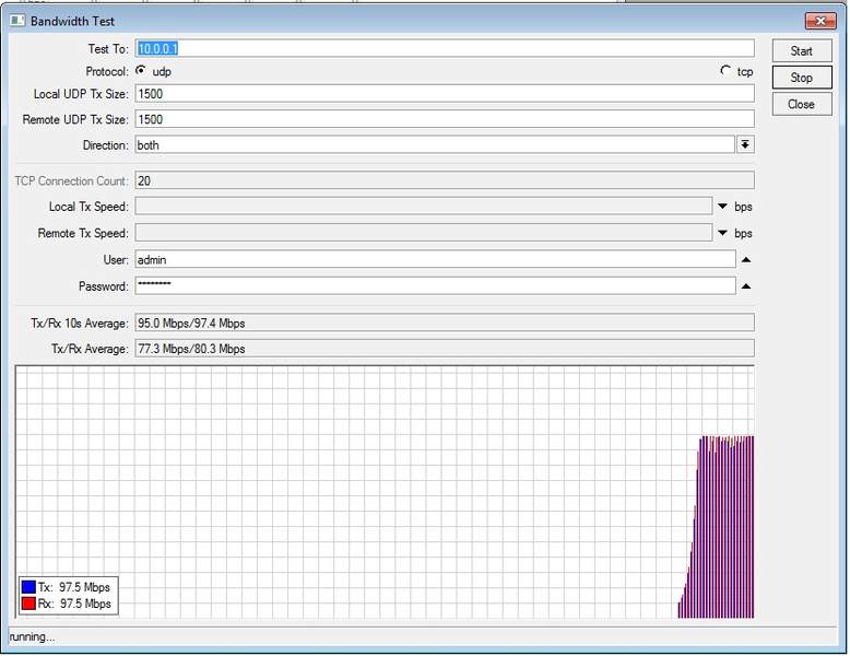

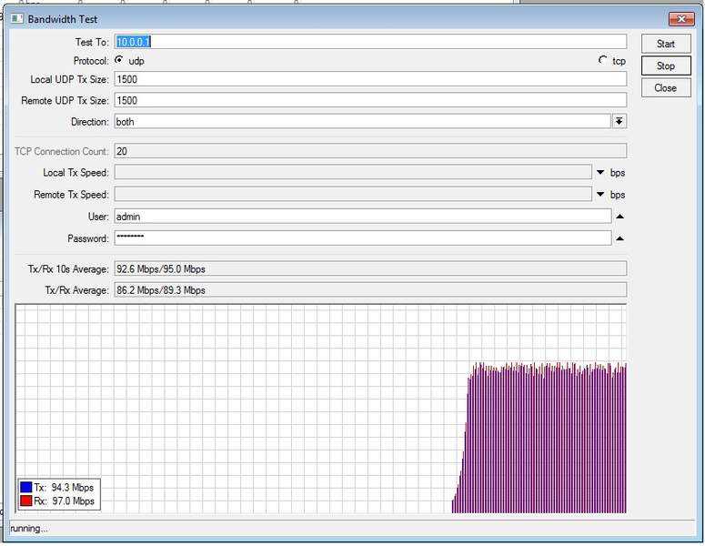

    Anexo 22477Anexo 22478
    obrigado por fazer isso pra min, assim não preciso postar aqui no forum

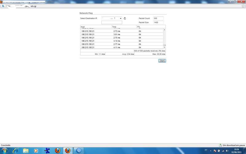

    Vou postar um teste de ping que fiz agora.
    Este é um enlace de onde recebo o link.de 10 mega. Duas Airgrid de 27. Certo que a distancia não é grande, 3km
    Carreguei nos pacotes e tem ainda o tráfego normal da rede
