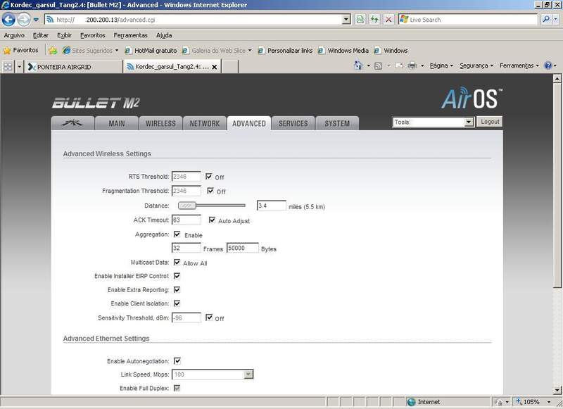

    Segue imagens da configuração e do ping ao cliente bgn ip final 2.171
    Já até fiz testes com outro bullet m2 hp, deu o mesmo defeito.

    Resolvi o problema, tirei o bullet m2 hp e instalei o bullet 2
    bullet m2 hp é incompativel com kits clientes linha N, lembrando que testei com 3 bullets m2 hp, apresenta o mesmo problema com perda de pacote.
