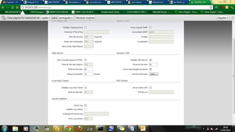

    Ok, nao posto mais nesse tópico descupa ai. Mais só uma duvida xandemartini toda vez que eu vou fazer o procedimento que voce me disse diz que a conexao ssh ai da o ip 10....:22 falhou. O que pode ser?
    Pq não posta mais? Se tem dúvida tem q postar sim, eu só respondi tua pergunta.
    QUando vc configura seus equipamentos, vc habilita o SSH na porta 22 deles? Se está desabilitado, então só indo no cliente mesmo... ou ainda, vc pode estar errando o usuário, senha...

    Padrão Re: Ubiquiti 5.3.5
    xandemartini da uma olhada no printo ssh está ativado por default.
Nome:	         ssh.jpg
Visualizações:	54
Tamanho: 	32,9 KB

    Olha ai todos estao ativados o ssh. O que poderia ser?
Nome:	         ssh.jpg
Visualizações:	45
Tamanho: 	32,9 KB

    O servidor que roda o Aircontrol tem acesso a este IP? Qual a mensagem de erro que dá? Você pode verificar a mensagem de erro no canto direito, em System Log

    O erro que é da é somente ssh connection failed

    Então é algo a ver com usuário e senha!
