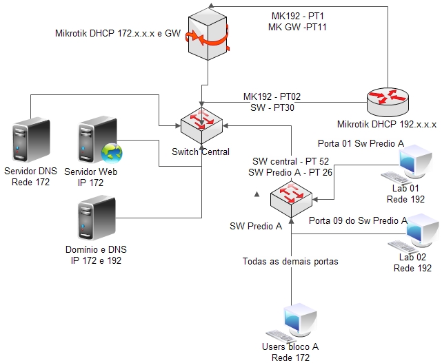

    Padrão Re: Vlan no Mikrotik
    Blza tem o anexo com o desenho ai mas vou tentar explicar.
    Tenho um gateway (MK GW) que é uma RB 1100 que distribui ip 172 para toda a rede.
    Tenho uma RB 1200 (MK192) que distribui ip 192 para a minha vlan.
    Tenho um switch central da 3com (SW central) e um switch HP que distribui rede para o prédio A (SW prédio A).
    Tenho um servidor DNS.
    Vamos as conexões:
    O MK192 se conecta ao MK GW, ele sai pela eth1 e entra pela eth11 no MK GW.
    Esse meu MK192 se conecta ao SW central, ele sai pela eth2 e entra pela eth30 no SW Central.
    Esse meu Sw central se conecta via fibra ao Sw predio A, ele sai pela eth52 e se entra pela eth26 no SW predio A
    Em duas portas o SW predio A vão para os laboratórios que estão como untag, a eth1 e 9.
    O meu servidor DNS está conectado diretamente ao SW central, servidor de DNS para rede 172 do MK GW.
    Tenho um Servidor WEB que também está no central e com ip 172.
    Também tenho um domínio com DNS configurado para a rede 192, porém essa rede tem que se conectar a páginas que estão no meu servidor web com ip 172.
    No MK192 tenho a rota de endereçamento default 192.168.0.0/22 com gateway 192.168.0.1 e criei uma rota 0.0.0.0/0 com gateway porém não ta saindo pra internet.
Nome:	         vlan.jpg
Visualizações:	118
Tamanho: 	120,1 KB
