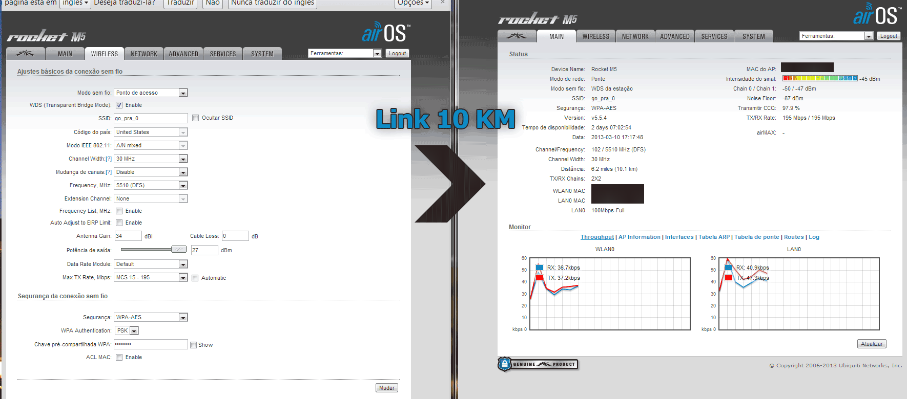

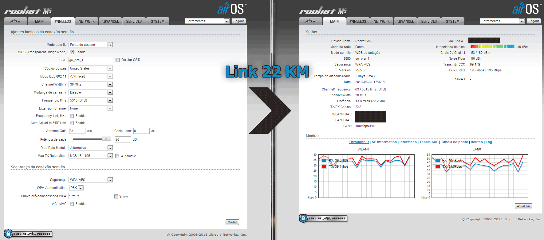

    comprei 4 dish 5g34 e 4 rocket M5

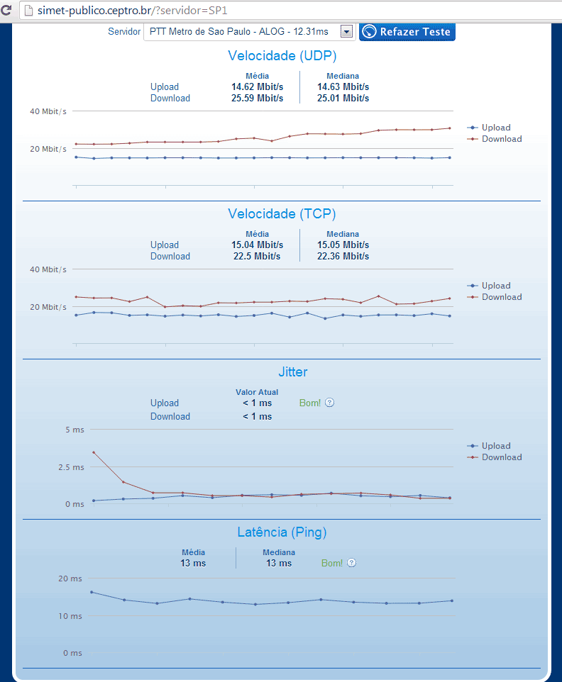

    preciso fazer dois enlace, um de 10km e o outro de 22,2km (todas visadas)
    quantos MB eu consigo chegar?
    alguém poderia ajudar com dicas na configuração?
    uma coisa que sempre acho estranho, habilito o airmax (o ping fica 1,2-1,3-1,5-1,2), desabilito o airmax (0,9-0,8-0,7-0,9)
    na opção distancia, seria legal colocar manual ou deixar automático?
    trabalhar em 40MHZ, 20MHZ, 10 e etc)
    WDS, AP, RP-Ap
    seguimos....

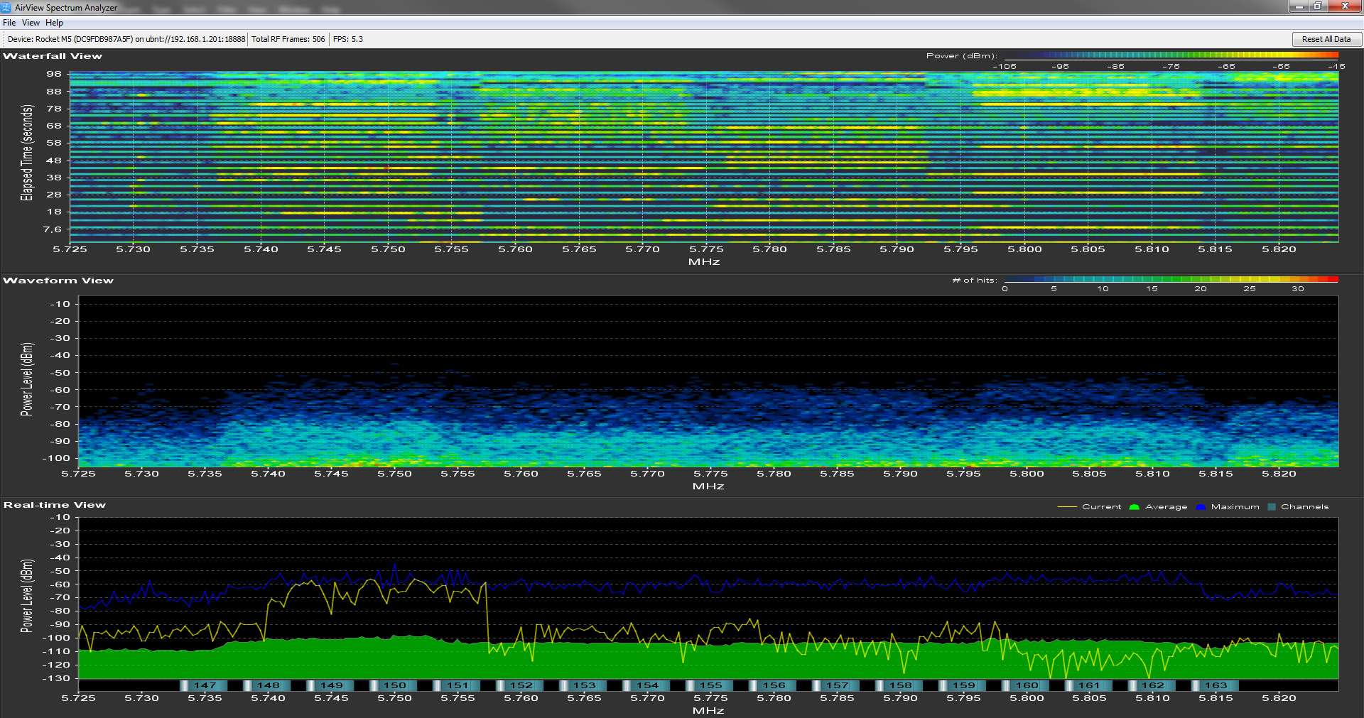

  2. Quanta banda que você quer passar nesse enlace? No local tem poluição de concorrência?
  3. estou tentando passar o máximo que ele pode oferecer (100).
    Quando se diz poluição estamos falando de quantos rádios?
    dei um scan apareceram uns 18 isso é poluição?
    estava pensando em utilizar o canal 5785 (possua 3 rádios nesse canal), é melhor sair fora?
    hj estarei montando mais duas antenas vou ver se posto o print dos scan, tando da estação quando do ap

  4. Em ponto a ponto, pode desabilitar o AIRMAX;
    Procure trabalhar com 20MHZ
    Acho difícil passar 100MB...
