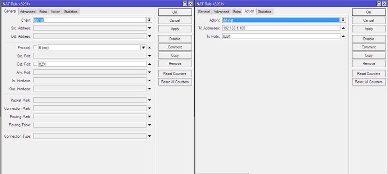

    2° vai em IP>FIREWALL>NAT Clique na imagem para uma versão maior
Nome:	         Sem título.jpg
Visualizações:	1015
Tamanho: 	50,7 KB
ID:      	50037 aonde está o ip 192.168.1.100 mude para o ip do seu servidor mk que se comunica com seu loadbalance.
    Pra acessar externamente o loadbalance coloque o ip valido ou ddns ex: 187.65.32.85:8292 assim no winbox
    Pra acessar externamente o servidor coloque o ip valido ou ddns ex: 187.65.32.85 assim no winbox
    Pra acessar internamente o servidor coloque o ip da porta de saída do servidor mk ex: 192.168.100.1 assim no winbox
    Pra acessar internamente o loadbalance coloque o ip interno do loadbalance ex: 192.168.1.1:8292 assim no winbox
    Espero ter ajudado.

    Não precisa mudar a porta apenas fazer o redirecionamento, assim ele vai entrar na porta 8292 e ser redirecionado para a 8291 no ip do servidor que ele deseja acessar, abraço.
    Se ele for acessar penas o servidor mikrotik externamente não precisa mudar a porta do loadbalance pra 8292 não, mas se ele quiser acessar o loadbalance externamente como que ele vai acessar externamente o loadbalance ?
    Se o ip que acessa o servidor é o mesmo que acessa o loadbalance.
    Padrão Re: Nao consigo acessar mikrotik que esta depois do mikrotik que faz loadbalace
    se você por o ip externo e não setar a porta ele vai bater no balance, se ele colocar o ip externo + a porta 8292 como está na regra de redirecionamento ele vai bater no servidor mikrotik, simples assim, ele vai entrar pela porta 8292 e vai ser redirecionado pra porta 8291 do servidor mikrotik, já se ele colocar apenas o ip externo ele vai cair na 8291 do balance simples assim , abraço amigo!, são coisas assim que fazem do under um diferencial uma boa e velha troca de idéias.

    Citação Postado originalmente por freitascs Ver Post
    Pra acessar o sevidor mikrotik depois do loadbalance e vise e versa.
    1°no loadbalance vai em IP>SERVICES e mude a porta do winbox de 8291 para 8292.
Visualizações:	1015
Tamanho: 	50,7 KB
    Espero ter ajudado.
    Testei mais nao resolveu, o que eu quero por agora é esta conectado na RB 750 e conseguir fazer acesso na 450g nao esto fazendo testes remoto, o que eu acho engraçado e que eu estado conectado da 450g consigo a acessar normalmente a RB 750. Se auguem poder me ajuda nesse em passe AGRADEÇO.....
