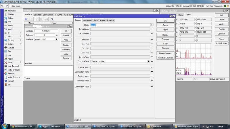

  5. Amigo eu tenho acesso a todos equipamentos da minha rede que estão nas torres em modo bridge mas eu uso na minha casa uma rb750 eu fiz uma regra nessa rb e mesmo eu conectado a um roteador wireless eu acesso normalmente todos os equipamentos ubiquiti.
    Faça o seguinte se a faixa dos seus equipamentos forem ex:10.1.1.254, vai na rb adiciona um ip da mesmo faixa dos equipamentos.
    IP>ADDRESS
    address: 10.1.1.200/24
    Network: 10.1.1.0
    interface: Entrada
    Depois faça uma mascaramento da porta de entrada
    IP>FIREWALL>NAT
    Chain: srcnat
    Out. Interface: Entrada
    Action: masquerade
    Dessa forma você vai ter acesso a todos os equipamento que estiverem nessa faixa de ips mesmo eles estando em bridge e sua rede trabalhando com outras faixas de ips de saída, no caso eu recebo internet do provedor em pppoe que a rb750 faz discagem e funciona perfeitamente.
Nome:	         te.jpg
Visualizações:	61
Tamanho: 	97,5 KB
    OSB: cada equipamento precisa de ter um final de ip diferente, se você mudar o ip de equipamento AP em bridge não vai parar sua rede não fica tranquilo só não esqueça qual ip cada equipamento usa.
