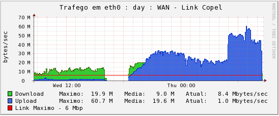

    Bom dia! estou com o seguinte problema! o consumo de upload esta muito alto, fora do comum, ouvi falar que pode ser ataque! gostaria de saber o que pode ser! eu desativo o serviço ntp ele volta ao normal. abaixo uma imagem do meu monitoramento! e haverá problema se o serviço ntp continuar desativado?

    se tiver usando mikrotik como router adicione
    /ip firewall filter
    add action=drop chain=input comment="Bloqueo DNS cache externo" dst-port=53 in-interface=XXXXXXXXXXXXXXXXXXX protocol=udp
    substitua o XXXXX pela usa interface

    Conseguiu resolver o prolema? estou com alguns amigos com o mesmo problema, são clientes da Level3 e altarrede que também estão tendo problemas, e alguns de seus clientes, o ataque vem de alguns ips conhecidos, como google, e outros é coisa grande, você compra link com quem?

    isso é falta de configuracao correta dos mks de vcs , falta de seguranca, vcs provavelmente estao sem filtro de mascarede e estao servindo de isca para spam de emails ou proxy

    É isso ai mesmo, tive o mesmo problema aqui a um tempo atrás. Até abrir um tópico.
    E como um amigo falou mais acima é coisa grande.

    Falo coisa grande, porque é só pegar um MK e liberar acesso a internet a ele sem nenhuma regra, nenhum controle de segurança que em poucos segundos ele começa a receber tentativas de acesso via ssh ou telnet e tráfego fora do normal. E pelo menos aqui o ataque vem sempre da msm origem.

    compro link da Sul internet! ainda não consegui resolver por hora eu desativei o ntp que aparentemente não caucionou nem um problema em minha rede!

    Código :
    [COLOR=#333333]/ip firewall filter[/COLOR]
    [COLOR=#333333]add action=drop chain=input comment="Bloqueio de NTP acesso externo" dst-port=123 in-interface=XXXXXXXXXXXXXXXXXXX protocol=udp
    [/COLOR]
    XXXXXXXXXXXXXXXXXXX= interface do link
