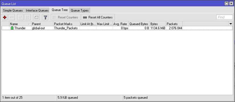

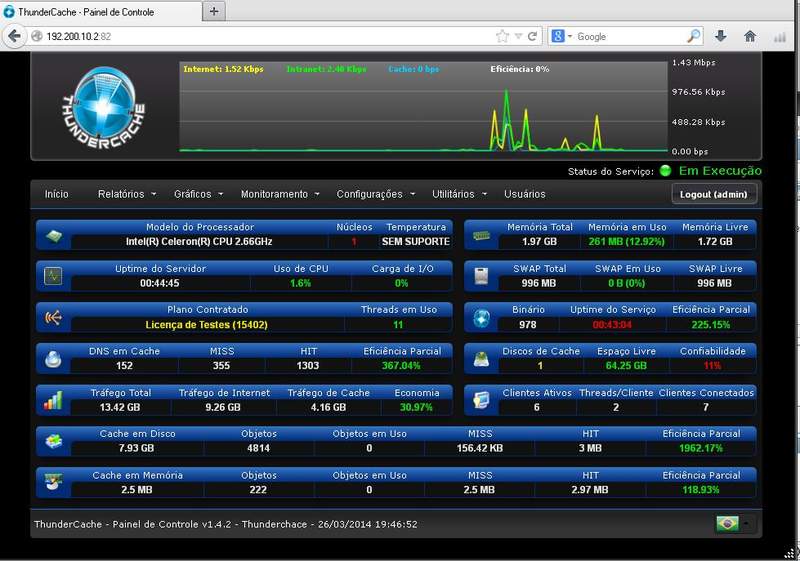

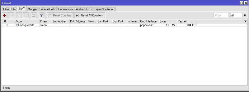

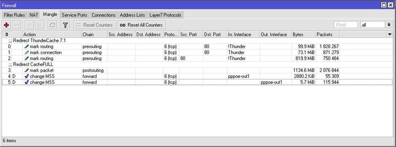

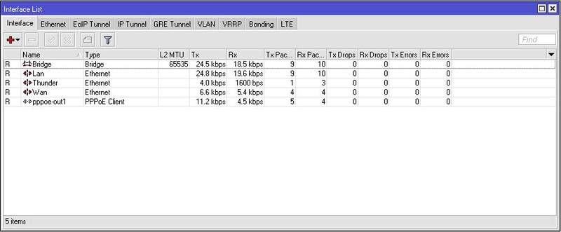

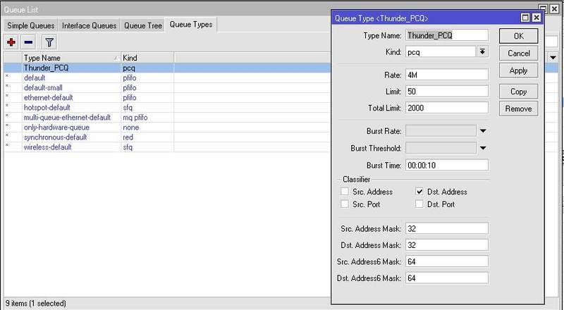

    Bom vamos a minha duvida!!, eu resolvi fazer um teste com THunderChace 7.1 pra ver se melhorava uma das minhas redes.
    Nela uso um MK 5.18, e resolvi implantar o Thunder, tive a principio uma certa dor de cabeça, fiz uma configuração seguindo
    os passos e aparentemente funcionou, entrei em contato com o suporte deles para o mesmo verificar se estava tudo correto.
    o Suporte fez uma conexão remota e constato que as regras do mk estavam errada e acabou refazendo tudo, até ai tudo bem
    só que eu não noto uma diferença grande na rede, as vezes as paginas demoram muito para abrir, quando eu faço um download
    de programa ele faz cache normal mas quando vou navegar a paginação não tem toda essa velocidade e a saida do meu cache
    ta setada para 6 Mb, eu queria saber como posso saber se realmente as paginas estão sendo repassada a velocidade de 6mb ou eu fiz alguma configuração errada.. desde ja muito obrigado..
    uma obs: minha rede cabeada e só tem 12 clientes e 1mb de oi velox..
    segue em anexo minha configuração..Clique na imagem para uma versão maior

    Pra começar seus hds devem estar bichado, confiabilidade em 11%...
    Padrão Re: Duvida sobre eficacia do Thunder Chace 7.1
    nao ta bixado, ele tem apenas 1 hd de cache, minimo 3, e 7gb de cache?
    quanto vc tiver 7TB de cache posta aqui sua impressao
