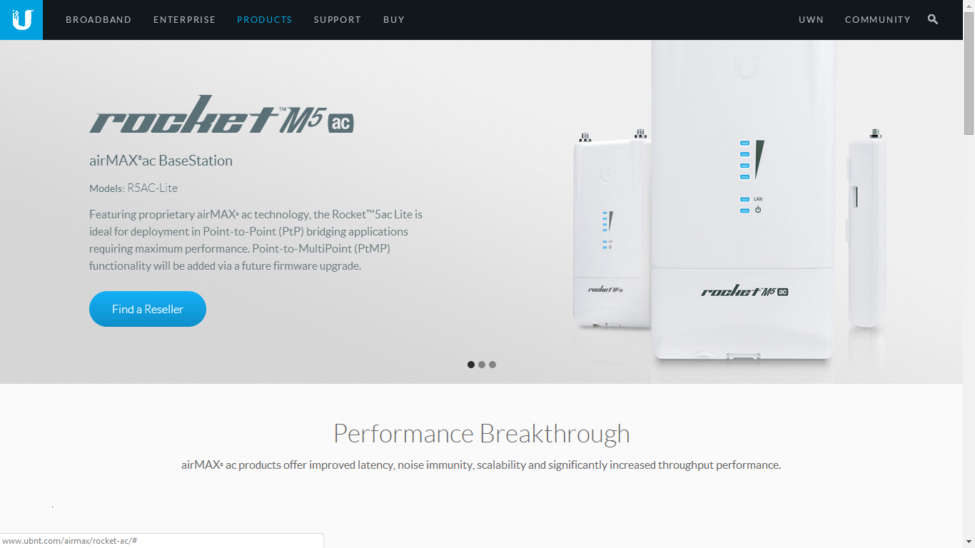

    Pra começar minha indignaçao com este fabricante ai vai a traduçao do que esta escrito a esquerda da Rocket ac :
Nome:	         RORO.png
Visualizações:	184
Tamanho: 	416,0 KB
    " Com tecnologia proprietária ac AirMax 5ac Rocket Lite é ideal para implantação em "Ponto-a-Ponto (PTP)" aplicações ponte que exigem o máximo desempenho. "Ponto-a-Multiponto (PTMP)" funcionalidade será adicionada por uma "futura" atualização de firmware. "

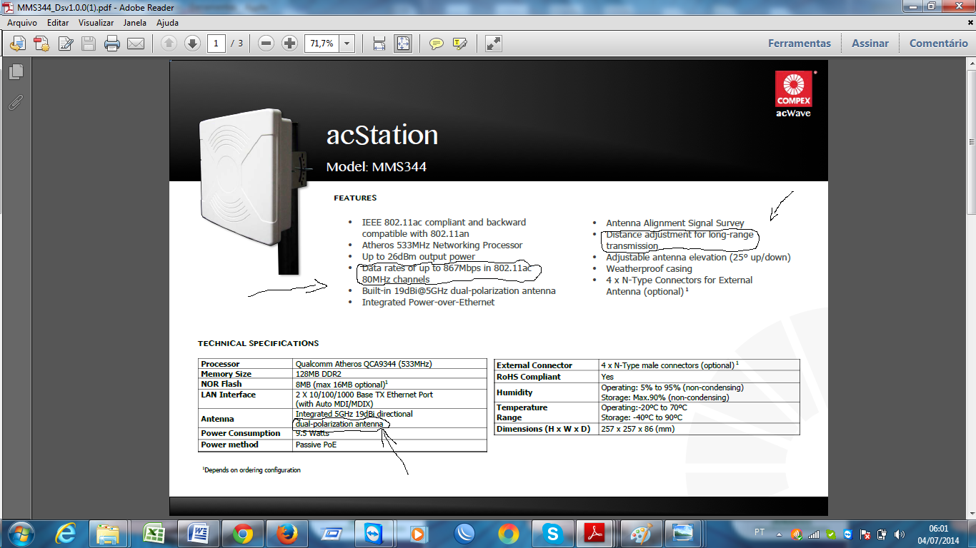

    Entao vamos lá a meses atrás postei aqui no under com o titulo "primeira cpe 802.11ac " produto da compex que ja sabia da existencia dês do começo de 2013 .
Nome:	         compex ac.png
Visualizações:	201
Tamanho: 	318,2 KB
    Compex que tem exelentes produtos e mini-pcis que trabalho na minha rede ate hj com os cartoes Compex WLM54G-30ESD aqui no Brasil e que la nos USA estado de Connecticut ja faziamos enlaces para internet rural em "2005" com estes cartoes que trabalham em G turbo prometendo banda de 108mbps isso antes, bem antes dos fabricantes começarem a pensar em produzir radios de long range em 802.11n.
    Mas estes radios cpe ac da compex abrem em 80mhz e nao seria nem pouco bom para o espectro 5ghz estes radios cairem em maos de provedores wireless que nao tem muita compreensãode RF .

    Agora como eu previa no passado e já tinha contestado com nosso amigo UBNT-Chadi no post da "cpe ac" a meses atras os fabricantes parecem que estao adiando o lançamento da tecnologia 802.11ac a long range para poder vender mais produtos porque se vc tem um setor n que solta 90.000kbps vc compra mais produto provedor e ainda mais produto cliente, agora se tem um produto provedor que em tese 802.11ac em 40mhz solta "300.000kbps por setor" vc é mais competitivo com as grandes teles nao precisa comprar tanto equipamento provedor e com bem menos clientes na sua rede com banda alta eles pagam mais caro e produz mais grana no fim do mês para o provedor wireless, agora isso e bom pra nos e nao tao bom assim para os fabricantes ne ...
    Agora voltando la em cima ta de sacanagem ne lançaram o produto rocket ac mas so para PTP o radio nao funciona como AP POR LIMITAÇAO DO FIRMWARE porque agora que é conveniente pra eles vao fazer como a mikrotik lv3, lv4, lv5 segurando os radios!!! pra vender mais fabricante!!! denovo!!! porque isso agora se as rockets antigas ja foram lançadas como AP, é revoltante ta ....
    Mas ta ok... vamos ver quanto mais eles vao adiar agora a atualizaçao do firmware para AP...

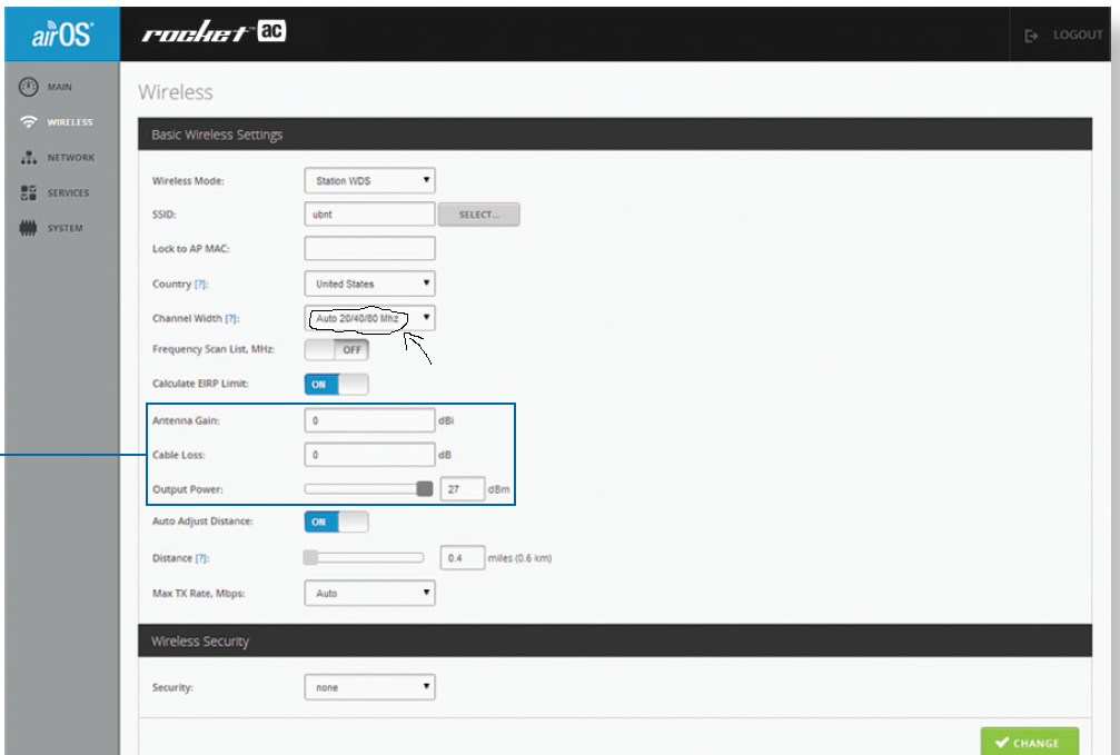

    É senhores nem vou especular mais parece que a rocket ac para PTP abre em 80mhz para PTP é uma boa para PMP é tiro no pé, ai a foto do firmware Clique na imagem para uma versão maior
Nome:	         rocket ac ppp.png
Visualizações:	409
Tamanho: 	193,8 KB
    Mas ainda nao saiu o datasheet da rocket ac para ter certeza no vai dar ...

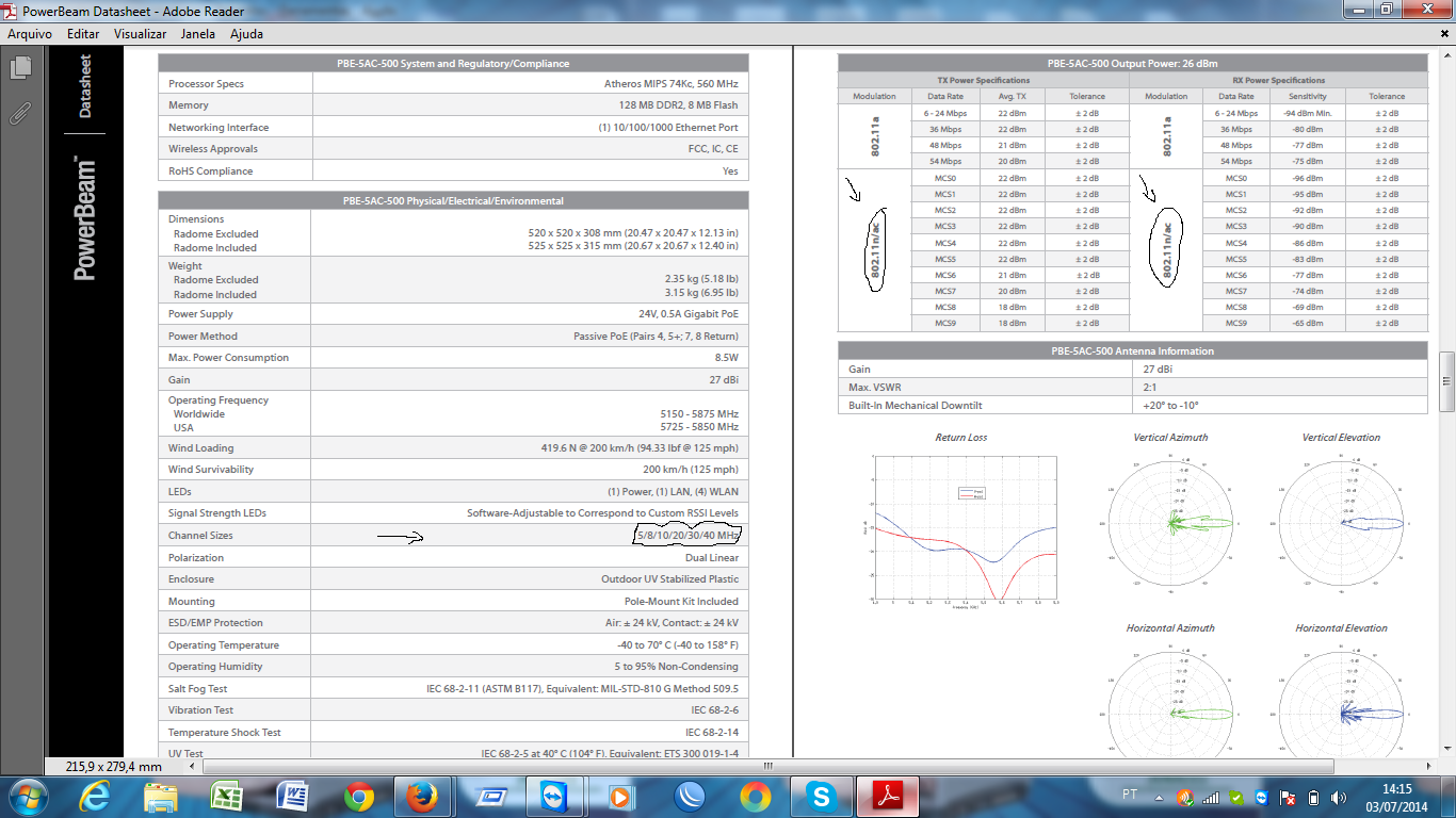

    Mas de acordo com datasheet da powerbeam ac 500mm ela trabalha em 802.11 a/n/ac entao em tese os antigos equipamentos em 802.11 a/n vao se conectar mas para usar 802.11 ac é logico que o equipamnto tem que ser ac , por exemplo rocket ac com powerbeam ac que hj ja estao a venda na streakwave USA
Nome:	         powerbeam 22.png
Visualizações:	243
Tamanho: 	286,4 KB
