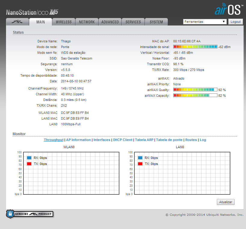

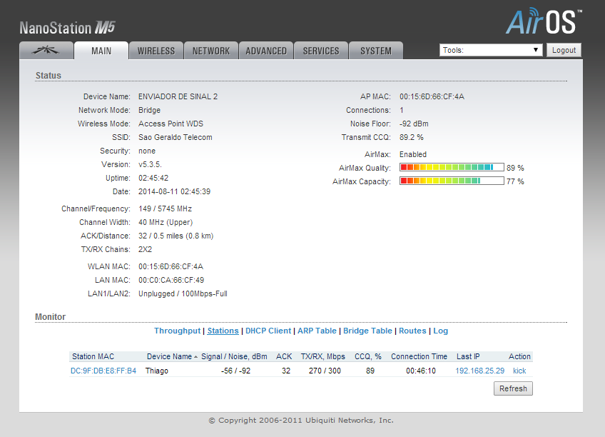

    tenho um nanostation loco m5 enviando o sinal e 1 nanostation loco m5 recebendo o sinal.
    transmitindo minha internet VDSL 50mb, a distancia e no maximo 800m a 1km, porem esta chegando lá somente 10mb e nao passa disso.
    Nano que esta enviando. nano que esta recebendo.
Nome:	         enviador.png
Visualizações:	199
Tamanho: 	48,4 KB
ID:      	55636 Clique na imagem para uma versão maior
Nome:	         receptor.png
Visualizações:	315
Tamanho: 	61,9 KB
    fiz algo errado? alguem pode me ajudar!

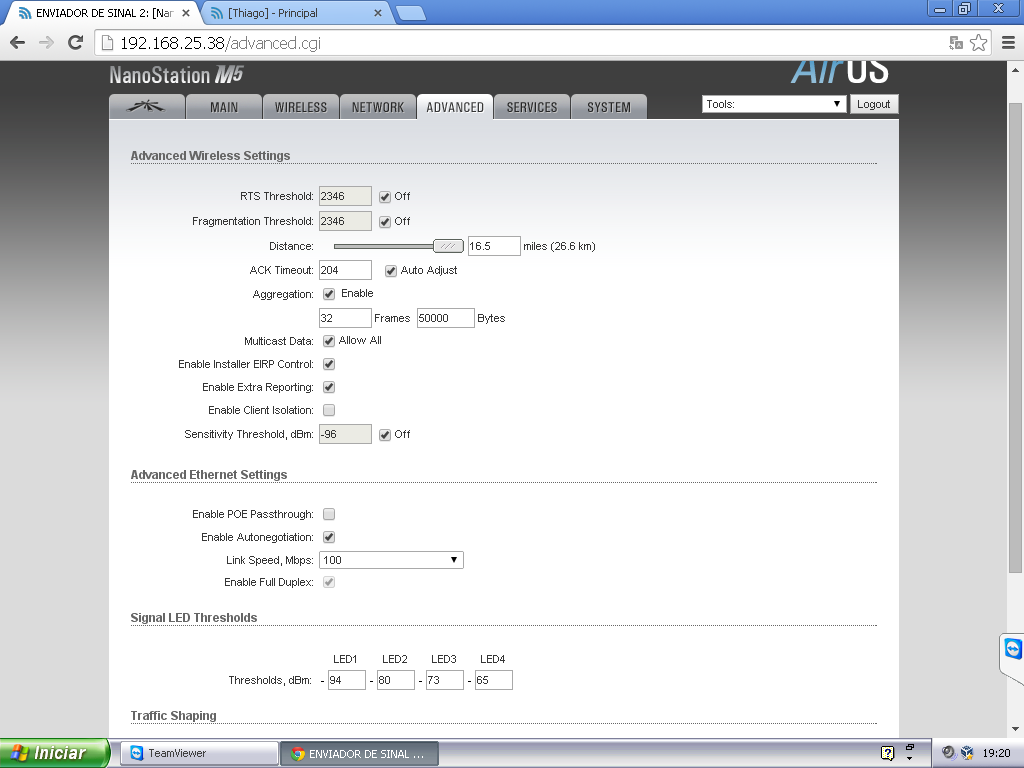

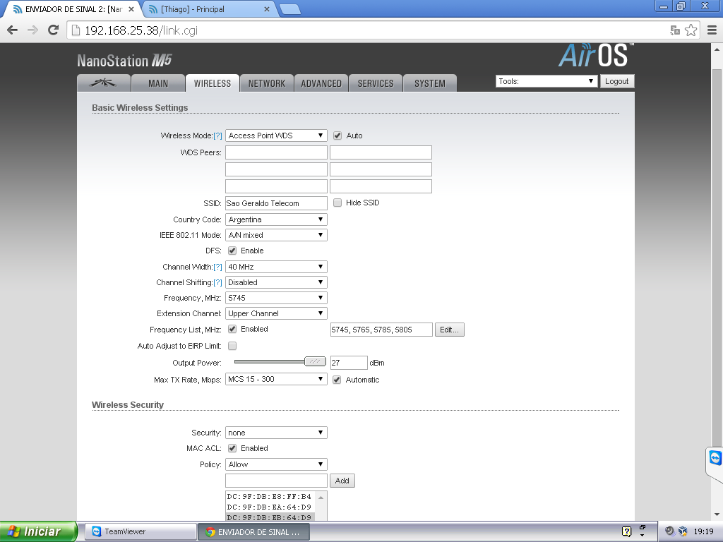

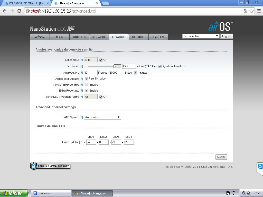

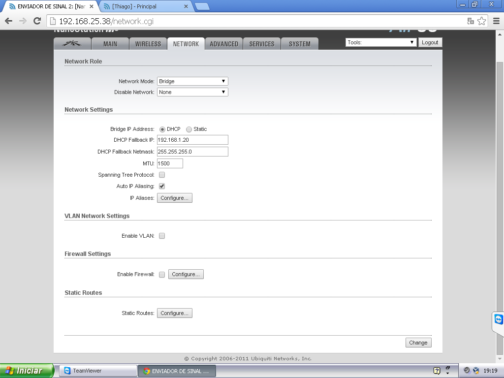

    Como não sei qual aba é, entao tirei as print de cada.
    Nano que esta enviando sinal:
Nome:	         advancedenviador.png
Visualizações:	204
Tamanho: 	70,3 KB
ID:      	55651Clique na imagem para uma versão maior
Nome:	         networkenviador.png
Visualizações:	288
Tamanho: 	65,1 KB
ID:      	55652Clique na imagem para uma versão maior
Nome:	         wirelessenviador.png
Visualizações:	255
Tamanho: 	72,0 KB

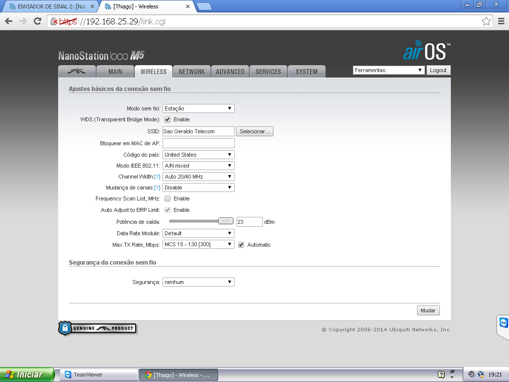

    Radio Receptor:
Nome:	         advancedreceptor.png
Visualizações:	254
Tamanho: 	73,7 KB
ID:      	55654Clique na imagem para uma versão maior
Nome:	         networdreceptor.png
Visualizações:	245
Tamanho: 	71,6 KB
ID:      	55655Clique na imagem para uma versão maior
Nome:	         wirelessreceptor.png
Visualizações:	265
Tamanho: 	74,7 KB
    Padrão Re: NanoStation loco m5 , me ajudem porfavor
    Amigo, já verificou se a visada nao esta comprometida? Alinhamento? Por exemplo a potencia que você esta usando esta muito alta pela distancia desse ptp. Creio que ajustes básicos esta sendo necessário para este seu ptp...
    Ja tentou mudar para outras frequências e canal e ir testando..
    Att,
    Fabiano.
    Já tentou mudar para 20 MHz, trocar de frequencia, baixar potencia e veja esse ccq ai que nao ta bom pode ser fresnell obstruido.
    26 km?
    Baixa esse ACK time pra uns 100, ou se for por distancia põe algo tipo 2Km por precaução.
    E baixa esse TX Rate pra MCS11 ou MCS12 (Tem que desmarcar a caixa AUTO).
    Tem que fixar um datarate mais baixo nos 2 lados, MCS11 tá bom demais.
    Mas... se o ack time estão em 204us você tem zona de fresnel obstruída, não tem como reposicionar?
    Mas testa primeiro um MCS10 ou 11, talvez MCS9 (Sempre com canal de 20MHz, tem 10dB a mais de sensibilidade que canal de 40MHz). Porque datarates menores usam menos portadoras, e zona de fresnel parcialmente obstruída complica o uso de todas as 64 portadoras de MCS13 a 15. Datarate baixo é quebra-galho pra resolver problema físico de conexão, nesse caso o problema físico provavelmente é zona de fresnel com obstaculos: http://www.novanetwork.com.br/suport...os/fresnel.php )

    fiz como falou, porem so passa no maximo 33MB... sendo que o link e de 55MB :s
    São 33Mbps com canal de 20MHz, com MCS12, isso?
    Pra trafegar uns 55Mbps precisaria MCS14 em 20MHz, com zona de fresnel totalmente limpa. Ou MCS11 com canal de 40MHz com zona de fresnel mais limpa ainda.
    Acho melhor tentar canal de 20MHz e MCS14.
    Mas não sei se NS Loco suporta tanto trafego, NS M5 (Não loco) trafega quase 80Mbps (PTP de 500m, digamos, sem otimizar tanto) mas o Loco não sei se consegue, a etapa de RF é mais pobre, tenho sérias duvidas se ele não sofre do limite dos 35Mbps que vejo em Bullet M, tá certo que Bullet M é SISO, mas por mais que tenha sinal o throughput dificilmente passa dos 35Mbps.
