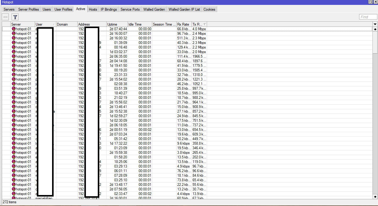

    Aqui o que eu tenho feito é fazer um alto percentual de utilização do link. Como pode ver na imagem que postei o link passa a maior parte do tempo com uns 70 - 80 % da capacidade máxima e no horário de pico ele fica batendo o máximo durante uma 2 horas.
    Mas mesmo assim não tenho problema, vídeo do youtube roda até em HD e tenho conseguido uma ótima avaliação dos clientes. Enquanto não tiver problema não aumento a banda, mas se precisar dobrar a banda é só ligar na empresa que me fornece e pedir em um minuto está pronto, pois a rede já está pronta pra suportar esse aumento.
    Abaixo a imagem dos clientes conectados
Nome:	         conectados.png
Visualizações:	317
Tamanho: 	79,4 KB

    Olha que coincidencia interessante... Vamos analisar um fato:
    Agora pouco acabou a energia elétrica na cidade toda aqui e com isso o número de clientes conectados diminuiu muito, de 270 foi para 28, pois somente alguns que estão numa outra cidade q eu atendo que estão conectados.
    Bom, se o número de clientes conectados diminuiu 10 vezes, o que era pra acontecer? O tráfego era pra diminuir 10 vezes, não eh isso?
    Poderia até ser, mas não foi o que ocorreu. Com 28 clientes conectados o tráfego está em torno de 10 a 12 Mbps, ou seja, somente cinco vezes menos.
    Então, em suas opiniões o que explica esse fato?

    Pelo print que você postou com os duzentos e tantos online, deu para ver que um bom número está nos picos do plano. Cerca de 20 estão na média de 1 mega ou mais. E somando o consumo deles deu para ver que esses praticamente consomem todo o link
    Se você marcasse estes, iria notar que outros que no momento do print estavam lá em baixo, vão se alternando nos picos.
    Então todos conseguem navegar relativamente bem. Relativamente...
    Apesar de que toda esta análise é meio subjetiva, pois nunca se sabe exatamente os que estão navegando ou só estão conectados mas sem navegar.
    Quanto faltou energia sobraram 28 usuários. E é normal que o consumo de link não caia proporcionalmente, mas sim que estes 28 passam a navegar bem melhor do que se fosse com todos online. Foi uma pena você não ter feito um print deste momento, pois poderia mostrar uma porcentagem maior de usuários nos picos
    Se aumentar o link talvez o print com todos mostraria bem mais de 20 usuários na média de 1 mega ou mais.
    Como disseram, seu roteador está fazendo das tripas o coração para manter o maior número de usuários no topo...
