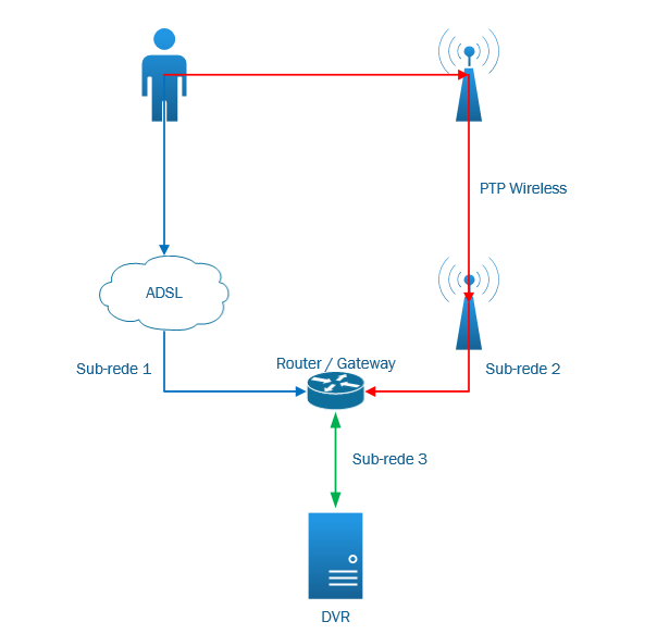

    Coloca um router entre o DVR (rede interna) e teus links (rede externa). Cria uma sub-rede para usar em todos os dispositivos da rede interna e configura o DVR nesta rede.
    No modem ADSL e na WON cria um DMZ para o IP correspondente do router e nele vc faz os direcionamentos para o DVR.

    Acho que vc não entendeu. A rota padrão (gateway) para o seu DVR (e qualquer outro dispositivo da sua rede interna) vai ser o router que vc instalar.
    Ele tem que ter uma rota padrão para a sua ADSL, e uma rota para o seu ponto a ponto sem fio.
    Todas as sub-redes tem que ser diferentes para poder fazer o roteamento, sobre o direcionamento de portas vc faz o seguinte: No modem ADSL faz um DMZ para o IP da interface do router conectado a ele, no radio, vc também faz um DMZ para o IP do router ao qual ele está conectado. Depois neste router vc cria as regras de direcionamento que quiser para acesso ao DVR por exemplo, não interessando se as mesmas vem via PTP ou ADSL.
    O que acontece é que qualquer pacote que chegue ao seu router para ser entregue em determinada porta ele vai fazer o redirecionamento caindo no seu DVR (se os redirecionamentos nele estiverem certos), e o DVR (ou outro dispositivo da sua rede por exemplo) para acessar qualquer outro dispositivo no mesmo domínio de rede nem irá utilizar o router, se for qualquer endereço fora do escopo da rede interna, o router vai tentar procurar uma melhor rota para jogar o pacote, se tiver uma rota estática apontando para o ponto a ponto, ele vai preferir mandar por lá, se o endereço de destino não tiver rota estática, vai sair pelo gateway padrão (ADSL).
    Isso é roteamento dos mais básicos, da uma olhada no diagrama abaixo.
