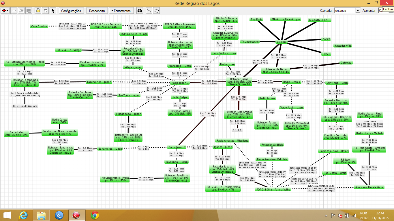

    Aqui usamos uma solução que sai a 30 R$, e tudo feito via SNMP com Dude monitorando, detalhe, fazemos isso a cada 500 Metros e Com SSID da empresa e telefone.
    O Dude colhe a Ping, Banda e etc, qualquer problema já ta chegando torpedo.
    Padrão Re: Solução barata para ping, qual??
    @Fael, tentei rodar o Dude para gerenciar minha rede e percebi que minhas rbs chegavam a 100% de processamento constantemente, após desabilitar o Dude voltava ao normal, não acontece contigo isto?
    Geralmente pessoal instala o Dude dentro da Rb, acho um erro (Opinião minha)...
    Aqui temos uma Vm só para isso, deixa a rb trabalha plenamente, Fazer ela rotear, limita banda, firewall e ainda fica coletando dados, NEM ROLA.
    Então basicamente rodamos ele sobre o Windows.
    Segue uma foto, esse dude é novo, foi feito de madruga falta add ums 50 dispositivos, pois mudamos de Vmware para XenServer e estamos refazendo as Vms.
    Segue imagem.

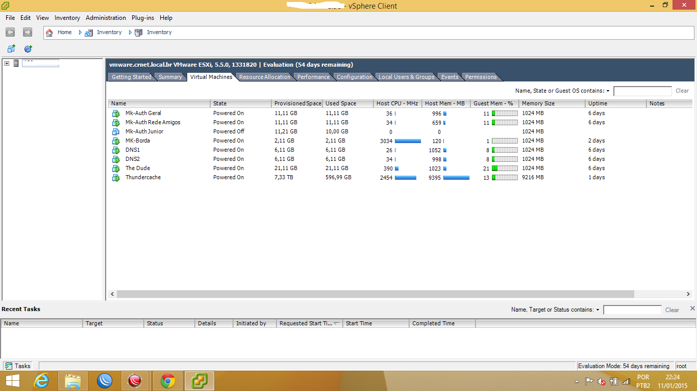

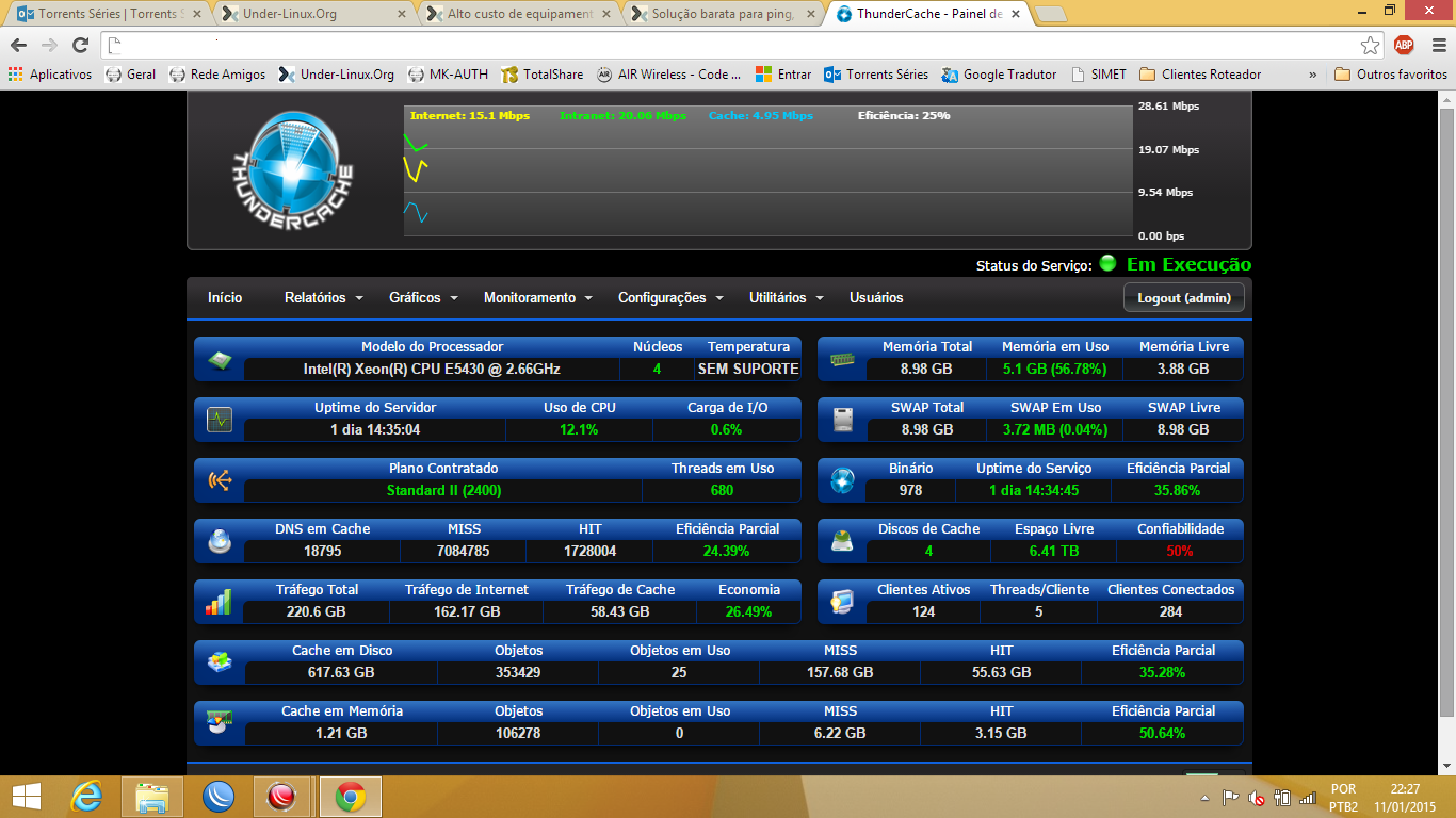

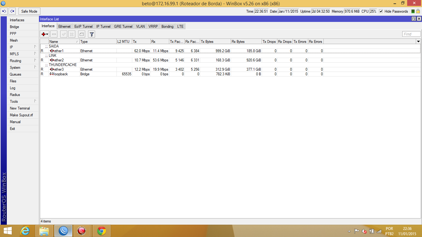

    Aqui, uso da mesma forma, so que o meu esta tudo virtualizado em VMWARE ESXI FREE, nele tenho instalado o seguinte:
    Thundercache;

    Mikrotik de Borda Versão 5.26 rodando 80 Megas de Link dedicado
Nome:	         mk1.png

    1 Windows Xp com Dude,

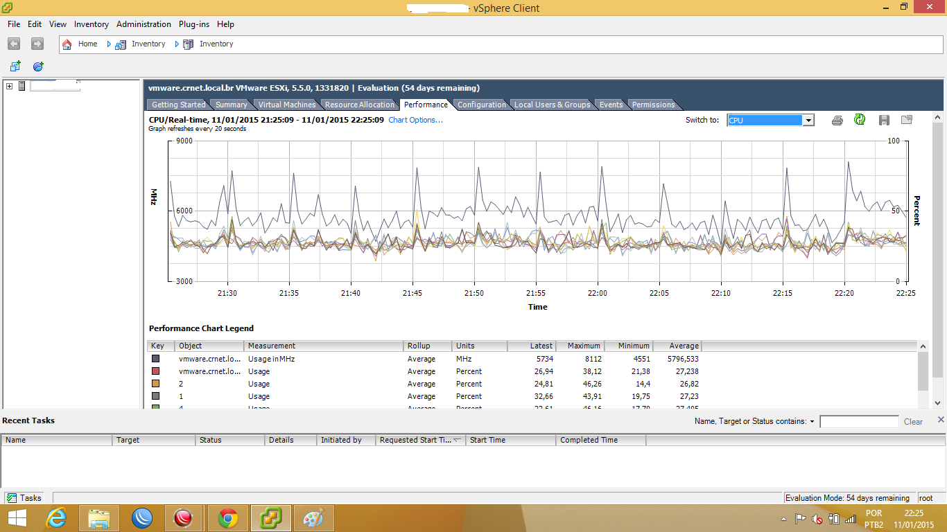

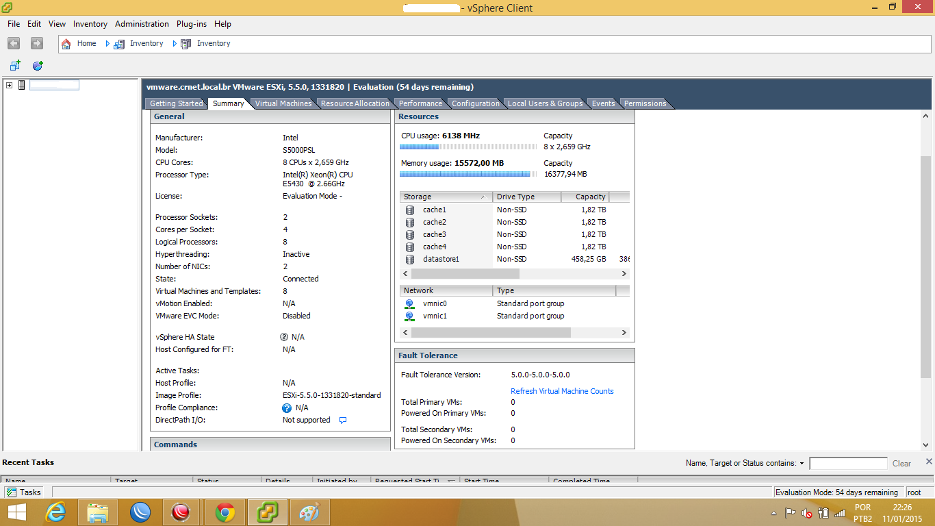

    Meu VMWARE
    Funciona legal o thundercache virtualizado ?
    Qual o limite da memória RAM na versão do VM ESXi FREE ??

    A versão free do ESxi tem limitação de 2 CPUs física, se não me engano RAM é ilimitado.
